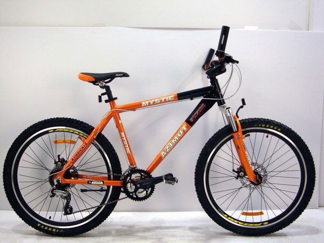

С такой рамой как у меня. Классическая модель.

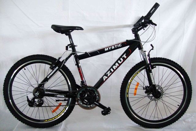

С новой рамой, обновление 2012 года, так сказать.

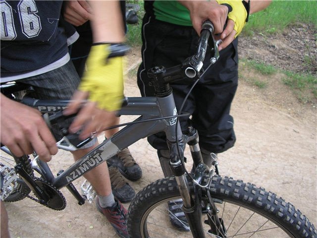

Алюминиевый, легкий, тонкостенный. Написано - AZIMUT. Далее фотография из сети. Без комментариев.
Ездил с ним без всяких проблем, но, по случаю, поменял на железяку снятую с бюджетного испанского вела. От греха подальше. Вынос страшный, и тяжелый, но пока живу с родным.

В принципе интересно было бы увидеть крупно место слома того руля, впрочем я уже знаю что там - каверны.
Лично видел китайский вел (подростковый) у которого отломилась часть трубы куда вставляется подсидел, так вот там тоже каверны.
Ту-же ситуацию видел на переходнике- гранате (1 на 1/8) из псевдо-алюминия.
По сути все изделия из такого метала с кавернами являются опасными для использования.

12.04.2012 13:13Нашли в инете фотку с оторванным рулем и кричите теперь что все Азимуты такие!

12.04.2012 23:38Я лично видел два сломаных стоковых руля с азимута. Прямо сейчас дам ссылку на эту тему одному из людей с которым это произошло. Ждите фото из личного архива

По поводу руля - ни у кого нет доступа к промышленным динамометрам и желания по экспериментировать? Желательно в сравнении с другой железякой.

На фотографии в статье с отломанным рулем - руль и вынос от велосипеда GT. Предположительно моделей Avalanche/Aggressor
