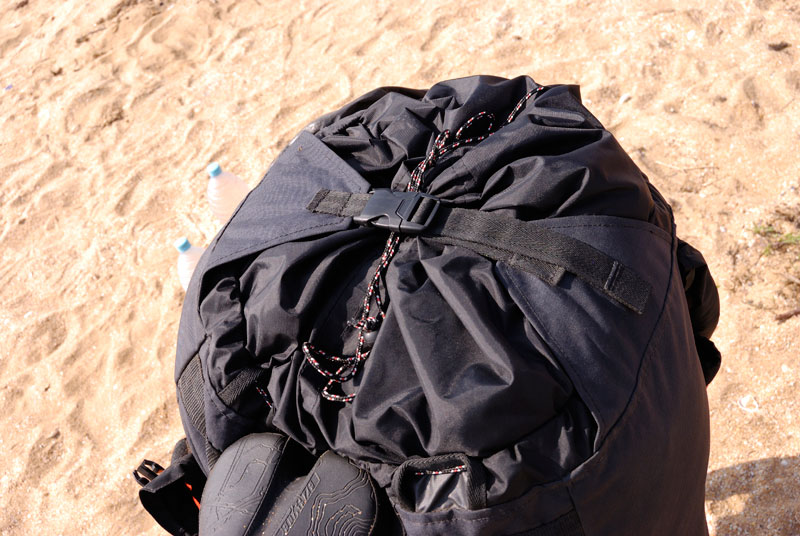

Денвик пакуется более традиционно - накидывается, потом сверху затягивается и закрывается клапаном исполненым съемно, и на манер туристических рюкзаков - внахлест внутренней горловины, что я считаю очень правильным.

Дакар пакуется подобно Денвику, но имеет дополнительную стяжку на фастексе. Довольно полезный аддончик.
