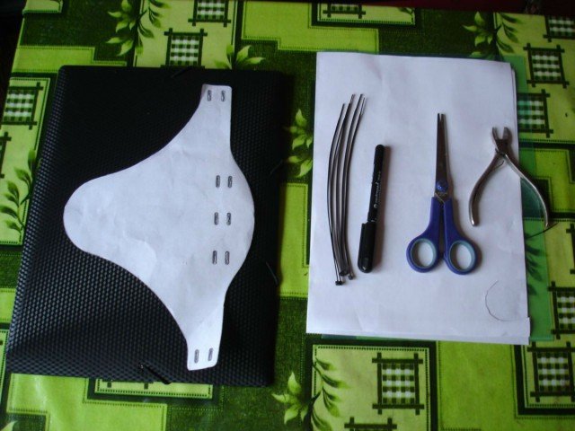

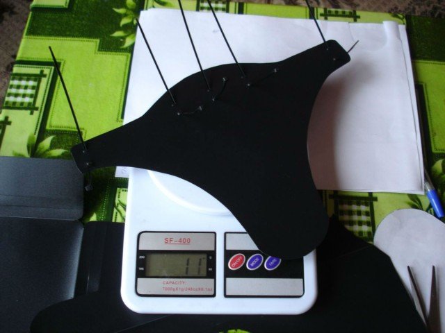

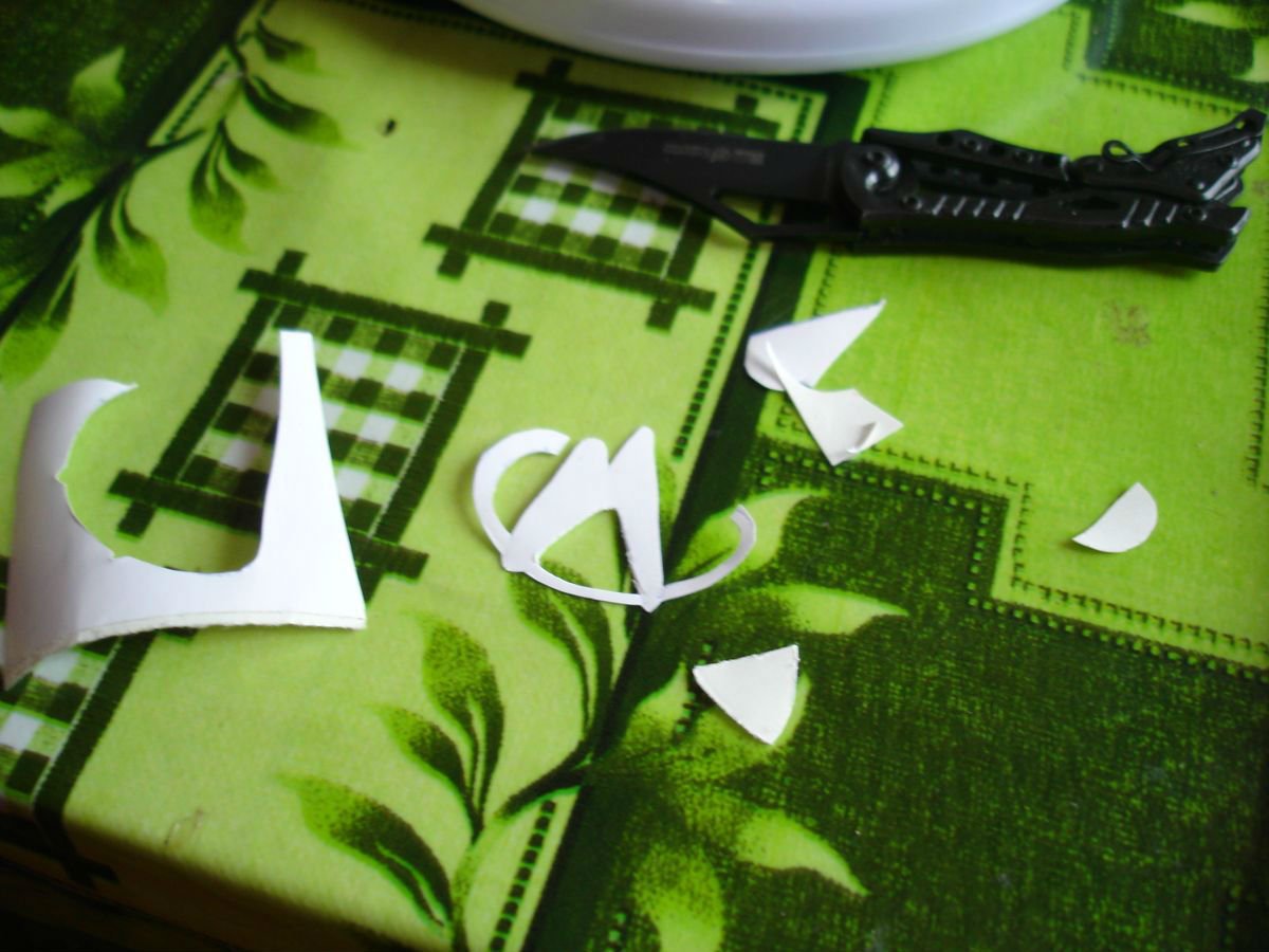

Для набора сделай сам нам понадобится
1. папка для бумаги пластиковая  (куплена в Харькове в супермаркете Класс за 10 грн) С одной стороны она матово черная, с другой -  текстура под карбон. (видел там разыне цвета)
2. ножницы
3. стяжки 5 штук. (стоят по 10 копеек)

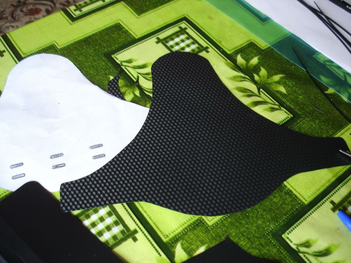

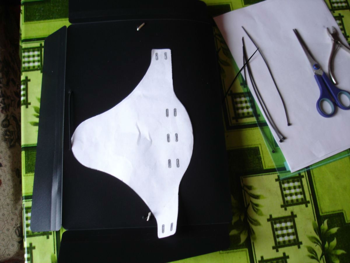

Нарисовал в Автокаде, на глаз, контур крыла. Вписал его в формат А4 (размер сделал чуть длинне чем оригинальное крыло Marshguard). Конвертировал в формат jpg.
1. Скачиваем картинку, (или файл word 2003 с уже вписаной картинкой) картинка.jpg   word.doc

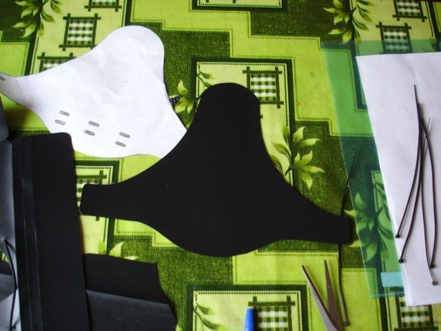

2. Распечатываем на формате А4 без полей, вырезаем

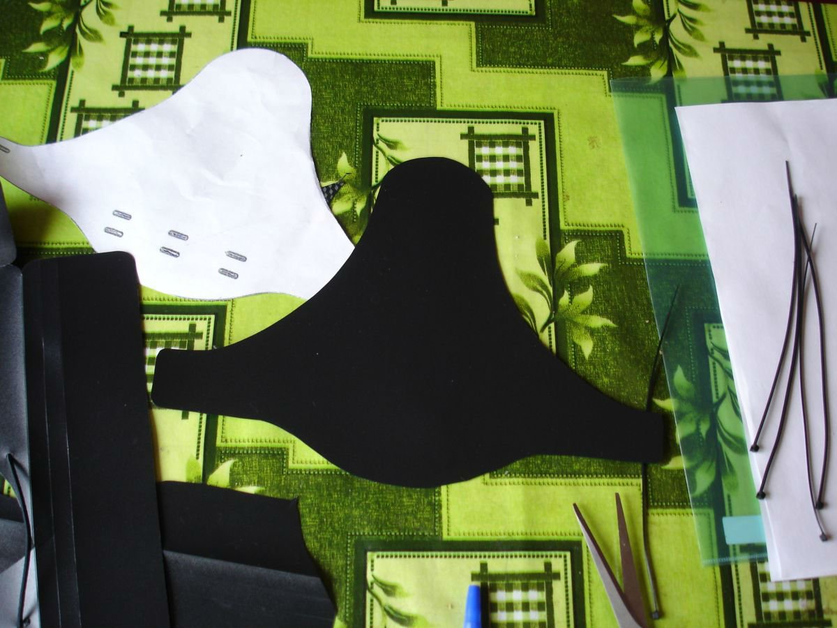

3. Прикладываем к папке, обводим, вырезаем аккуратно

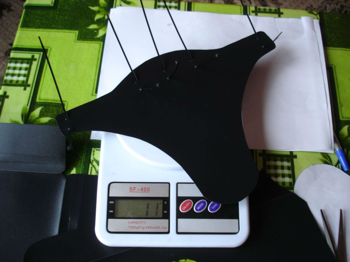

4. проделываем отверстия для стяжек, продеваем стяжки

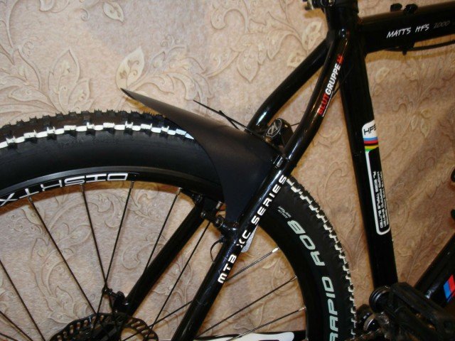

5. Монтируем все это на велосипед, просто равномерно затягивая стяжки и обрезая щипчиками концы. (итоговый вес 10 грамм)

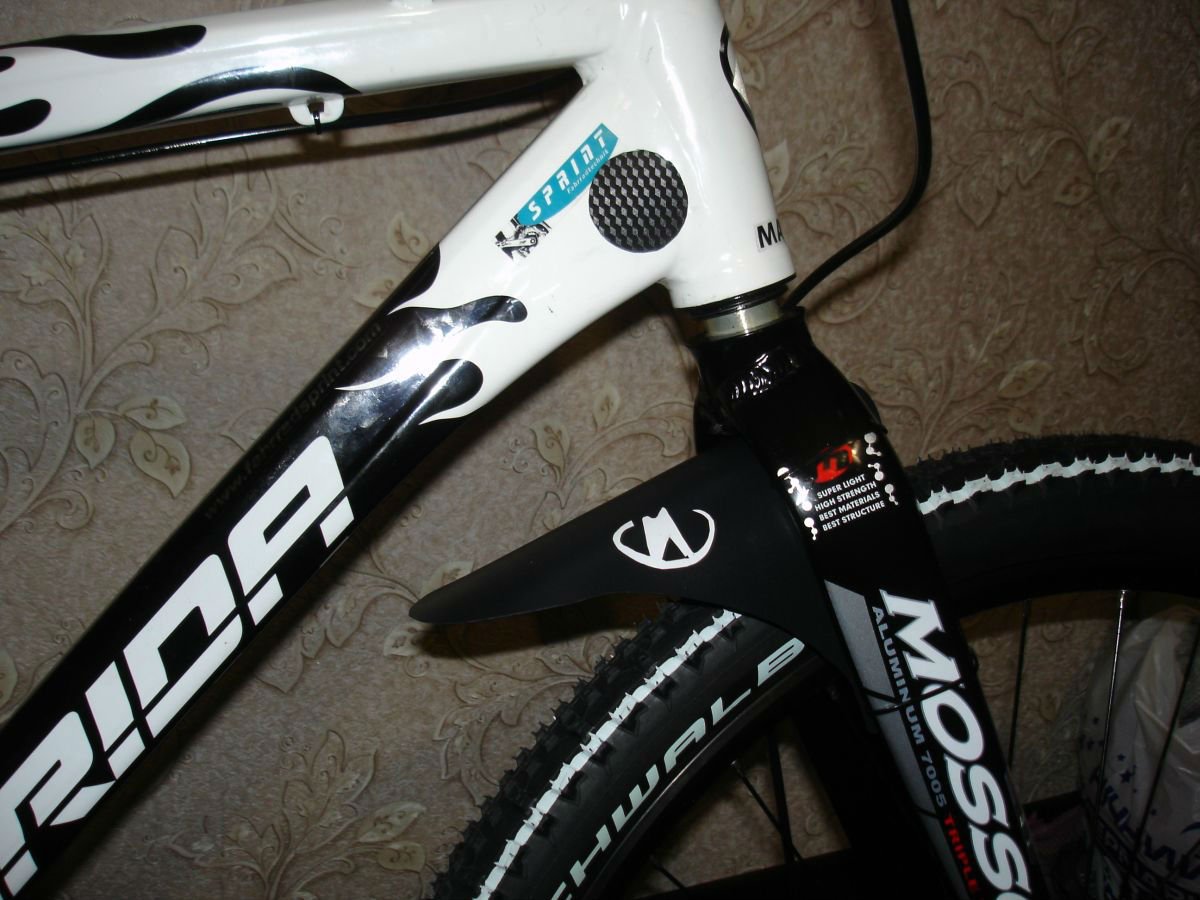

6. Можно украсить крыло какой нибудь наклейкой беленькой, чтобы не было так скучно.

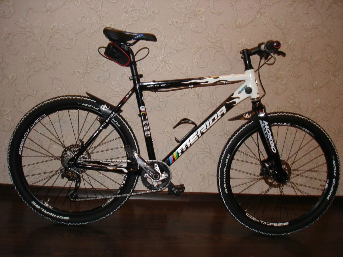

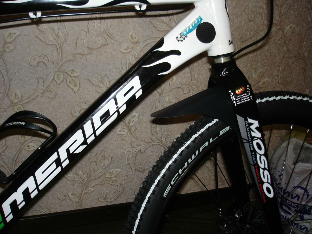

У меня нашелся кусочек белого оракала (самоклейка). Нарисовал от руки логотип Мерида, вырезал и приклеил на крыло.
Вуаля. Крылья готовы. Прицепил их на недособраную мериду для наглядности ))
 После вырезания крыльев, от пластиковой папке остается много материала. Так как  он с текстурой под карбон, его можно использовать для защиты пера, для накладок на раму от затирания тросиков и т.п.
Вариантов крыльев может быть множество. Пробуйте разные размеры и типы материала. Украшать можно тоже чем угодно. Огромный полет фанатази.

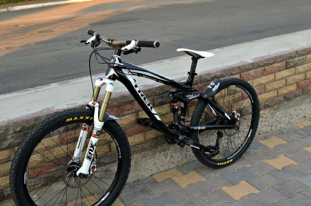

Нашел эту темку. Полезная )) Решил заворганить, что бы на ноги и корону не липла всякая гадость. Купил папку за 13 грн поплотнее
Отрисовал в векторе лекало. Вырезал по контуру, отверстия решил не вырезать, а прожечь раскаленной отверткой. Потом обрезал лишнее и натфельком прошелся - все гладенько и края не буду прорываться. Но думаю над формой еще поколдовать.
Изображение / Изображение
Изображение / Изображение / Изображение
Векторное лекало прикрепил (PDF), если кому понадобиться ;)
*плюс вместо стяжек можно сделать липучки, если дозаморочиться, для быстрого демонтажа. Метр липучек стоит 5-10 грн, или что то подобное.

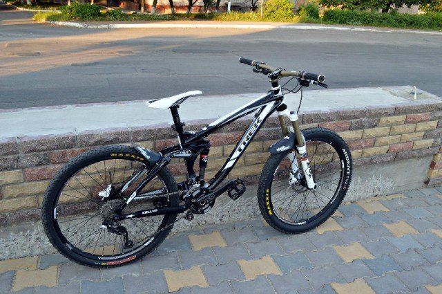

сочинил себе Ass Saver из папки, прокатился во фторнек под дождем - приехал домой с мокрой жёппой. не работает, фтопку! с колеса вся вода перекидывается через крылья. и это с учетом того, что я крыло сделал длиннее и шире, чем на выкройке

Over
Делал такой Ass Saver для покатушки (второй вариант вырезал чуть длиннее, так как у меня найнер).
Вышло как-то совершенно все спонтанно - вертел в руках кухонную подставку, она сделана из жесткого пластика прозрачного, размером чуть больше А4. Один край погнулся и хотел было выбросить, но в памяти всплыла эта тема - в итоге через 10 минут обладал чудо девайсом :D
Удобно перевозить - крыло перевозилось в отделе рюкзака с питьевой системой, легкое, в поезде не мешает. Что касается грязезащиты - выполняет то, что заложено в названии, не более. Защищает пространство между пятой точкой и седлом (особенно важно это для белых седел).
ИМХО очень удобный девайс, когда велосипедист по тем или иным причинам не хочет пользоваться крыльями.

тоже вырезал себе переднее крыло и защиту от грязи для передней перекидки, которой в говнах первой достается

Я смастерил переднее крыло из папки, работает.

Младён
Младён
Основная вводная - у меня гибрид, с найнерской вилкой. Так что серьезных проблем с зазорами при использовании резины в 40-45мм не возникает практически. Крыло себе ставил для защиты ног от всякой гадости с дороги, особенно зимой. Так что перед новым зимним сезонам срезал первый вариант слегка раздутого варианта формы из первого поста в теме, и быстро набросал второй вариант заметно больше закрывающий ноги вилки. Кидаю в тему как простой JPG, так и векторную заготовку, где есть оба варианта - первоначальный и "раздутый". Кто захочет сможет поиграться и "раскроить крыло под свои задачи.
Могу только добавить, что прорези для хомутов пробиваю дрелью. Так же добавил еще один ряд из трех отверстий в районе начала гориллы, чтобы пропускать стяжку придавливая края крыла, что немного раскрывает "воронку". надеюсь фото поможет разобраться лучше, чем слова. :wink:
Ну и кто будет внимательным, заметит, что передний козырек я нарастил взяв кусок от первого варианта, а то смешение прорезей для увеличения задней части крыла, привело к практически отсутствию передней части :oops:

Я на практике убедился, что 4-х стяжек хватает вполне: 2 на горилле (на краях верхней части) и 2 на ногах. Пластиковые папки бывают ещё формата А3, хватит полколеса закрыть :D. А ещё, есть папки из черного пластика , бренд Economix, покупал в Эпицентре. У них лицевая часть "под карбон". Всё лето с такими катал, все думали, что из карбона.
Насчет грязи, был в одной покатухе, попали в говна. Тем, у кого были обычные щитки, пришлось снять их, а у меня, за счет того, что пластик тонкий и легко гнется, грязь нормально отваливалась. В любом, случае, учитывая стоимость этих крыльев, их не жалко просто выбросить, а после покатухи поставить новые.
И для моего двухподвеса, альтернативы им просто нет, я готов был купить фирменные качественные, но ничего не нашел подходящего. В итоге у меня стоит один на вилке, и два сзади (на нижних и верхних перьях).
