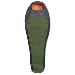

Зимові спальники розраховані на використання при температурах до -30 ° С. Вони можуть бути пухові або з синтетичним наповнювачем. Вага такого типу спальників коливається в приблизних межах від 0.5 кг і більше.
Найголовніше, що потрібно знати та визначити для себе при виборі зимового спальника — наповнювач.
Функцією наповнювача є створювати повітряний прошарок, який буде гріти і не давати цьому прошарку циркулювати і відводити тепло. Конструкція спальника власне і передбачає, що між шарами тканини знаходиться суміш повітря і наповнювача. В залежності від кількостей цих двох компонентів в “начинці” спальника варіюються показники ваги та температурного режиму. Простіше кажучи — наскільки вам буде легко нести спальник та наскільки Вам буде тепло в ньому холодної зимової ночі). Наповнювачі діляться на дві категорії — штучні та природні.
Сьогодні виробники використовують для спальників синтетичні наповнювачі – вони легкі, легко стискаються та відновлюють свою форму, швидко сохнуть, а також один з кращих природніх утеплювачів — гусячий та качачий пух.

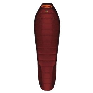

Натуральний наповнювач — пух. Плюси та мінуси. Загальні особливості.
Перед тим, як стати наповнювачем для спальника пух проходить багатоступеневе очищення, відділення від пера, обробку спеціальними засобами для підвищення гігроскопічності, еластичності, надання антибактеріальних властивостей тощо.
Основними характеристиками пуху є “Співвідношення пух/перо” та “FP (fill power)”.
Так, перо також потрапляє у спальник, та не просто так, воно допомагає пуху не скочуватися, не злежуватися та надавати наповнювачу об’ємності та пухкості. Проте завжди повинно бути дотримано правильне співвідношення цих компонентів для того, аби наповнювач справді був належної якості. Це співвідношення складає 80/20 або 90/10 (пух/перо), чим вище співвідношення, тим спальник тепліший при тій самій вазі.
Основним параметром оцінки пуху є fill power (потужність заповнення), що відображає властивості пружності та еластичносту пуху, тобто його здатність повернутися до першопочаткового стану після стискання. До прикладу FP 800 означає, що унція пуху здатна заповнити простір об’ємом в 800 кубічних дюймів. В спальниках всіх провідних фірм використовується пух з показником fill power не нижче 550, кращим вважається показник 800.
Пухові наповнювачі звісно ж мають і недоліки, основним з яких є те що пух дуже сильно “боїться” вологи. В похідних умовах висушити пуховий спальник буде дуже і дуже не просто.
Вже зрозуміло, що пух — це добре, але от качачий чи гусячий?? Гусячий пух при правильному догляді служить в 2-3 рази довше качачого, проте ціна, відповідно, теж вища.
Синтетичні наповнювачі
Серед цього типу наповнювачів найбільш відомі синтепон, холофайбер (Hollowfiber), термофайбер, Thinsulate 3M, Polar, Polarguard 3D (HV), Quallofil, Thermo-6 (3, 6, 8), Hollofil, Warm-loft, Thermolite (Extra, Extrem, …) та ін..
Всі ці наповнювачі можна умовно розділити на групи:
Перша група — найбільш дорогі та високоякісні наповнювачі. Представники – Thinsulate, Polarguard, Powerfill Supreme, Microloft, Termolite Extreme тощо. При загальній вазі спальника 2 кг (+ / – 0,2 кг) екстремальний режим до -30 -35 ° С. За своїми властивостями вони ближчі до пуху ніж усі інші, практично не намокають, мають маленький об’єм у спакованому вигляді. Використовуються широким спектром відомих фірм. Враховуючи усе вищеперераховане — дорогі.
Друга група – якісні наповнювачі середнього цінового діапазону. Представники – Holofill, QualoFill, Thermoloft, Warmloft, Powerfill Soft тощо. При загальній вазі спальника 2 кг (+ / – 0,2 кг) екстремальний режим до -20 -25 ° С. За основними властивостями інколи не поступаються першій групі, але найчастіше вони є більш жорсткими, тобто мають більший об’єм в спакованому стані, менший термін служби. Такі наповнювачі часто розробляються та випусткаються безпосередньо фірмою-виробником спальників, це дозволяє зменшити ціну виробу в порівнні з використанням наповнювачів інших відомих виробників. Цей фактор впливає на те, що часто кожна фірма-виробник має свій наповнювач із своєю назвою проте доволі схожими між собою характеристиками.
Третя група – синтепони і холофайбери. Температурний режим — 0 -10 ° С. Термін служби залежить від походження, тож варіюється від першого прання до року активного використання. Характеристики такого виду наповнювача, включно з ціною — низькі або ж важкопрогнозовані.
