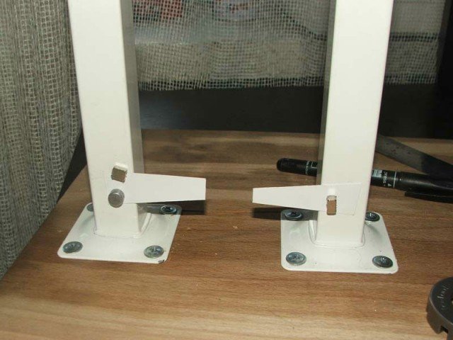

Ужасно надоело собирать и править колеса в раме, но покупать или делать станочек было лень. Сегодня пришлось: подходящей рамы не было, а собрать колесо уже пообещал.

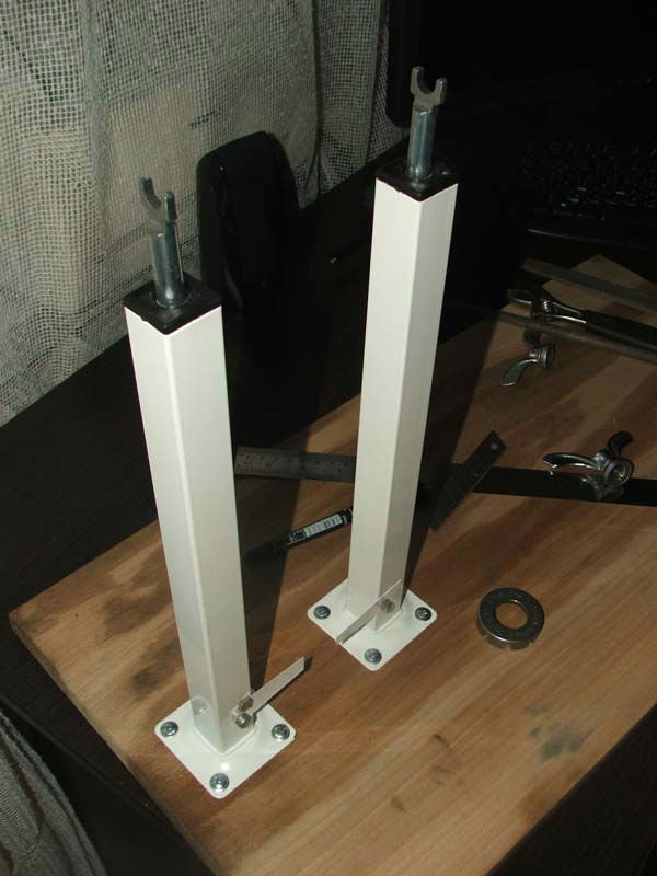

Побродив минут 10 по стоительному магазину нашел сносный вариант - квадратные ножки для стола. Она регулируемая и в точке опоры имеет резьбу на 10. Хоть и пластик, но резьбы там около 2.5 см и болт держится крепко. Сама нога дебелая, крашена порошком. Выбрал белый цвет, чтобы было можно делать пометки маркером. 19грн делов. Старался взять покороче, чтобы конструкция была покрепче, но уже купив понял, что ошибся. С купленными 30 сантиметровыми ногами не выйдет править 28" колесо с большой резиной, ну да ладно.

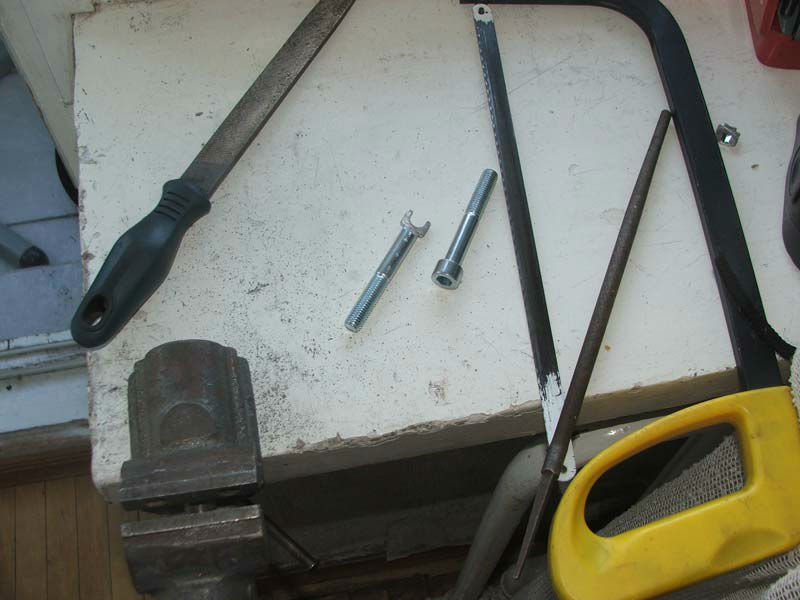

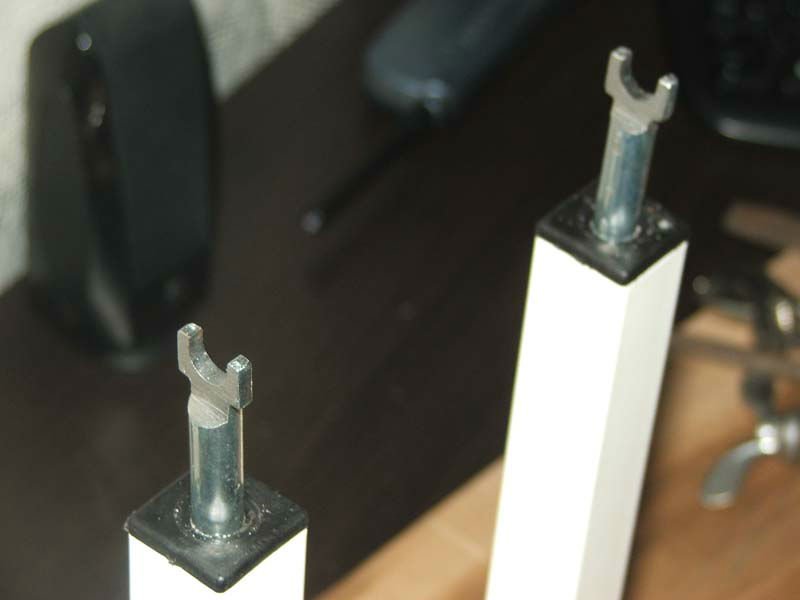

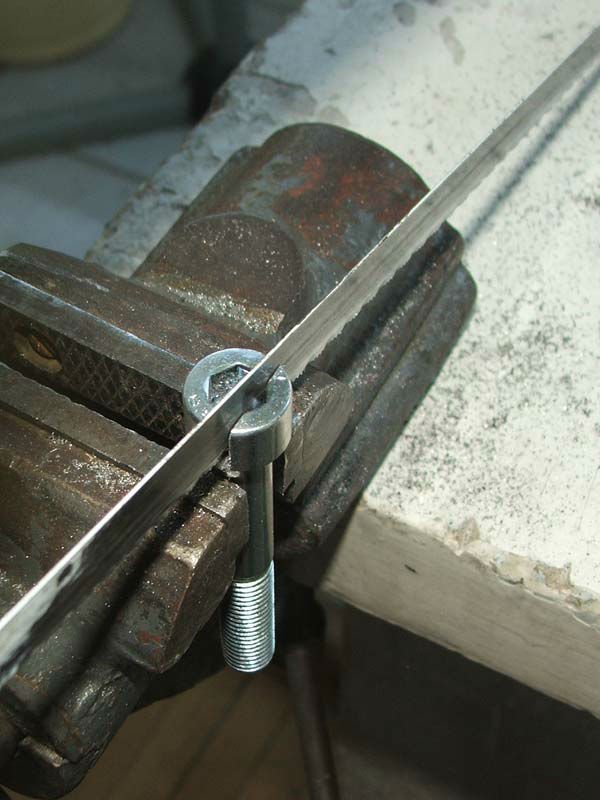

"Дропы" изготовил из болтов 80мм  М10 под шестигранник. Распиливаю шляпу и немного дорабатываем круглым напильником. Вкручиваю в ноги.
Прикручиваем ножки к доске покрепче. У меня нашлась дубовая или буковая в гараже. Очень тяжелая, станок стоит на столе как вкопаный.

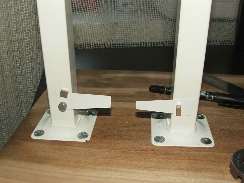

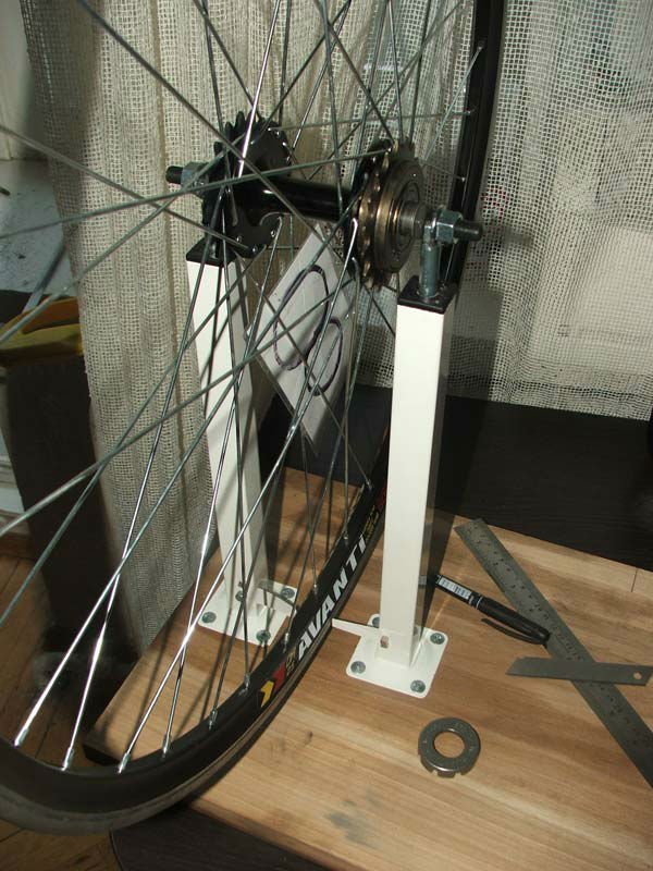

Выставлять одинаковую высоту ног мне сразу было лень и я подправлял ее несколько раз в процессе выводки колеса просто переворачивая колесо время от времени. Большая коррекция - болтами, а потом совсем чуток пропилил один "дроп" глубже.
Метки пока из картона и держатся магнитами.
Минусы :
- пока под 1 размер колеса, но возится было некогда - прикрутил ногу под нужный размер. Буду переделывать, поставлю механизм от ящика или еще какую-нибудь ездящую штуковину из строймагазина.
- не разбирается, в следующей версии доработаем.
Плюсы :
- быстро
- дешево
- на удивление крепкая конструкция: на уровне хвз вилки
Фотки :

отличный хендмейд! А от чего колесо с двумя звездами?

Глухарь с фривилом.

трековое

А как переднее править?а зажимать?не, понятно что ты просто облегчил
себе работу,но уж очень оно узконаправлено.
(Ааа!он не тру фиксер,у него ФРИВИЛ!!!) :)

колесо не моё :D

Меняем размер колеса за счет дверной петли.. конструкция подорожала в 2 раза :facepalm:
паяльник 65Вт отлично справляется. залудить по очереди, потом совместить и спаять.
пластиковые дропы сверху от лени - это ручки шпателей по 6гр :facepalm: :facepalm:
Струбцины от старого руля genius, мебельные войлочные ножки.
Чуток облагородить, семнить таки мехпнизм смены размеры на то, что предлагают ведущие бренды и все.
