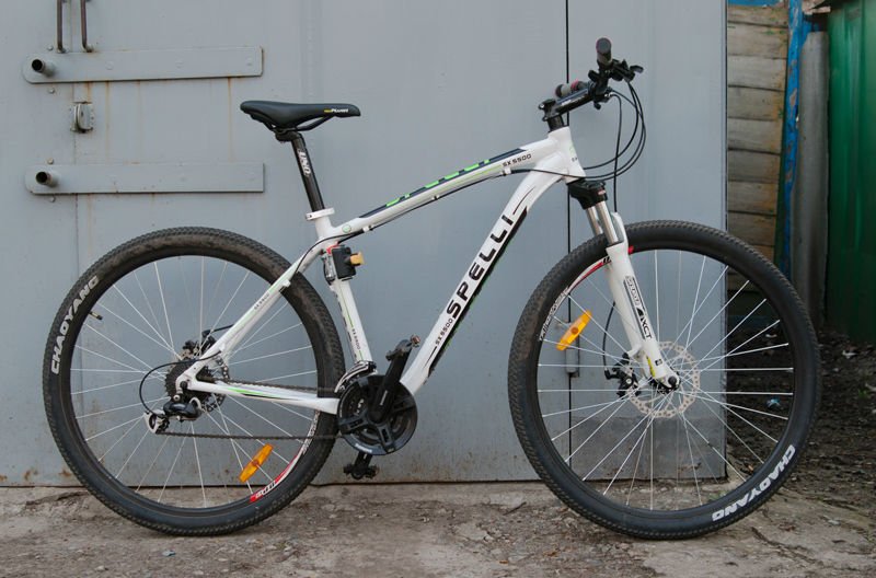

Люблю я найнеры. Почему - не скажу, и не спрашивайте. Что-то в них есть притягательное для меня.
К чему я это пишу? Да к тому, что в велосипедной среде я прослыл как великий спец по 29"-велосипедам. Спорить не буду, мне это льстит. И вот получил я для проведения тест-драйва очередной найнер. Это Мишина примечательная машинка Spelli SX5500.
Такой весь из себя белый и красивый.

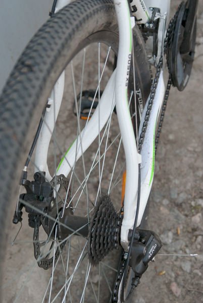

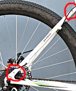

Теперь о примечательном. Посмотрите на задние перья:
Нижние перья широченные! Верхние - изогнуты в форме буквы S. И скажу я вам, что сделано это не для красоты и такая конструкция, как оказалось на практике, очень даже оправдана.
Какое-то время назад я писал о другом представителе найнеров начального уровня. Так вот, при довольно схожих прочих характеристиках, Spelli намного быстрее. Даже не так. НАМНОГО быстрее. Это я вам заявляю абсолютно уверенно.
И скорость Spelli - это прямое следствие конструкции задних перьев.

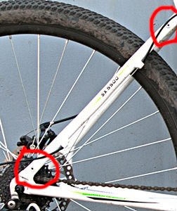

Покупать не советую
У меня этот велосипед с апреля 2014г. Рама 21". Езда по городу, турпоездки по Беларуси (~ 5 000 км), катание без экстрима.
1. Рама полный отстой - одни понты. Невозможно ездить без рук, велосипед не держит баланс. При развороте малым радиусом на небольшой скорости очень легко сковырнуться. Рама какая-то черезчур "поджатая".
2. На заднем колесе постоянно лопались спицы до тех пор, пока не сменил в Пинске на 3-х мм.
3. Штатные педали полный отстой. В течении месяца треснули чашки под подшипник, вылетели обе пластмассовые заглушки.
4. Через два года полностью отвалился подседельный стакан. Штырь был выдвинут в пределах нормы.
5. К тормозам претензий нет, работают безотказно до сих пор.
6. Не знаю чем кому вилка не угодила, но к ней претензий нет. Локаутом не пользуюсь. Поставил на неё пыльники от мопеда, три года как новая, люфта нет.
7. Накат отличный, но только после регулировки втулок.
8. По трассе без встречного ветра 30-33 км/ч элементарно, а если не потеть, то 25 км/ч даже в удовольствие. Расстояния не большие 120-150 км.
Это подседельный штырь, на котором отломанный подседельный стакан. Видно высоту на которую он был выдвинут.
