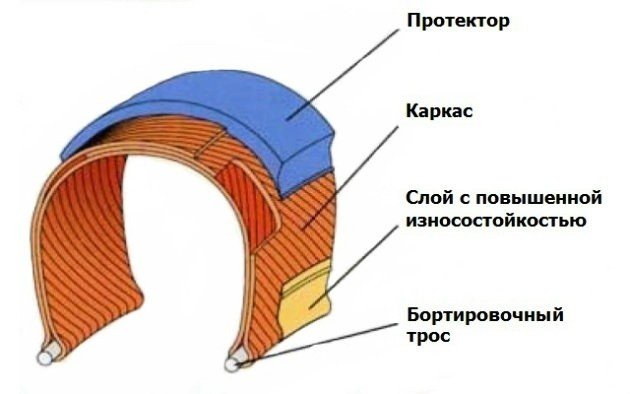

1
  1. Бортировочный трос – это кольцо, выполненное из стали или кевлара, которое фиксирует покрышку на ободе под давлением воздуха. Свойства стали нам известны, а вот кевлар является крепким, но в то же время весьма пластичным материалом. Поэтому такие покрышки именуются как складывающиеся (фолдинговые). Складываются они так же компактно, как и велокамеры. Еще один плюс – меньший вес.
  2. Корд, или тканевая основа – это то, что обеспечивает покрышке необходимую форму. Плетение выполняется из нейлона, и большое значение имеет количество пересекающихся при этом нитей. Измеряется данная плотность в TPI– чем выше значение, тем меньшим весом обладает покрышка и лучше справляется с грунтами, езда становится мягче. Чем ниже величина TPI, тем лучше показатели износостойкости и защиты от проколов.
  3. Борт, или стенка покрышки – это корд, который уже покрыт слоем резины. Бывает двух видов:
    1. Gumwall– при низком TPIдля придания покрышке прочности наносится слой резины в несколько миллиметров. При этом она становится еще и тяжелой.
    2. Skinwall– применяется при высоком TPI, когда нейлоновое плетение и так создает плотную основу, а потому достаточно нанести очень тонкий слой резины. Покрышка становится значительно легче, хорошо складывается, но подвержена боковым порезам.
  4. Протектор – внешняя часть покрышки, которая касается земли. От материала и типа протектора зависит сопротивление качению (чем ниже, тем лучше накат), долговечность, сцепление с дорогой в разных условиях, защита от проколов и т.д. Может быть выполнен:
    1. из натуральной резины, что приветствуется, но очень дорого;
    2. из синтетического каучука, который весьма дешев, но и низкокачествен;
    3. из компаунда, то есть смеси различных синтетических материалов, что является наиболее выгодным как по цене, так и по свойствам.
