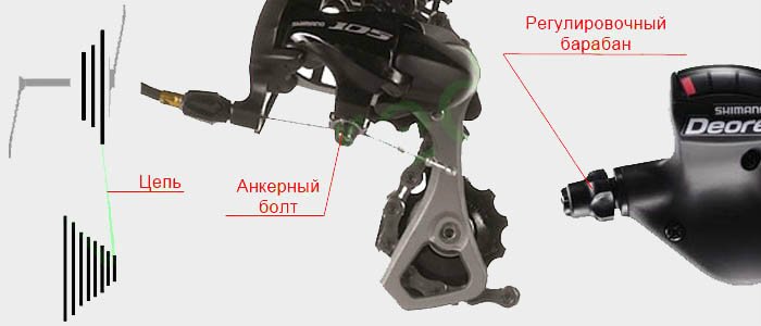

Настройка заднего переключателя велосипеда
Сначала мы рассмотрим устройство самого переключателя:
- винт «H» это винт ограничителя для высоких передач или попросту для самых маленькой звезды сзади
- винт «L» это винт ограничителя для низких передач или для самой большой звезды сзади
- пластиковый винт (туда обычно упирается рубашка троса) называется регулировочный барабан, он служит для «дотяжки» троса или как еще говорят для тонкой регулировки натяжения троса.
На более современных переключателях есть еще винт регулировки натяжения переключателя, но его мы рассматривать не будем, так как в основном в настройке он не нужен.
Механизм настройки
1. Переключаем задний переключатель на самую маленькую звезду
2. Откручиваем винт зажима троса заднего переключателя и расслабляем трос
3. Устанавливаем цеп на переднем переключателе на среднюю звезду (щелкаем левой монеткой на руле)
4.  Крутим педали на весу, если цеп спадает со звезд, значит надо винт с маркировкой «H» закрутить на 1-2 оборота, если после этого цеп стала на место, но при этом пытается переключиться самостоятельно на следующую передачу - мы откручиваем этот винт на 0.5-1 оборот
5. Суть этого метода заключается в том, чтобы при открученном тросе заднего переключателя добиться винтом «H» чтобы задний переключатель и самая маленькая звезда спереди были абсолютно на одной линии, это легко проверить, достаточно посмотреть сзади на трансмиссию со стороны звезд.
6. Если все ок, то переходим дальше – натягиваем трос рукой и зажимаем болт для фиксации натяжки
7. Пробуем – щелкам ручкой переключения заднего переключателя на 1 скорость вверх, если переключение произошло корректно, щелкаем дальше до самой большой звезды, если нет, то «регулировочным барабаном» натягиваем трос. Откручиваем барабан на 1 оборот, пробуем если ок, продолжаем щелкать дальше, если не переключает еще +1 оборот.
8. Итак, мы дошли до самой большой звезды сзади, но при переключении может возникать 2 ситуации:
а) спадает цепь за большую звезду – тогда необходимо регулировочный винт «L» закрутить на 1-2 оборота
б) не получается переключить на самую большую звезду сзади, ручка переключения не дает щелчка или просто не переключается сам переключатель – тогда болт с маркировкой «L» следует открутить на 1-2 оборота.
Вот и все мы с Вами настроили задний переключатель велосипеда. Все регулировки болтами «H» и «L» производятся неспешно, следует откручивать/закручивать не более чем на 1 оборот за раз, можно даже на 0.5 оборота, чтобы максимально корректно и быстро настроить переключатель. Переходим дальше..

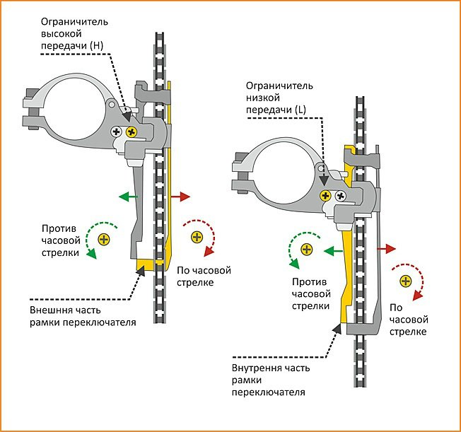

Настройка переднего переключателя
При настройке переднего переключателя есть нюансы, которые зависят от самого переключателя (ширины лапки) и трансмиссии (6/7/8 и более скоростей). Мы рассмотрим самые популярные переключатели ShimanoTourneyFD-TX50 и ShimanoAceraFD-M360
Механизм настройки
1. Переключаем на самую маленькую звезду спереди и самую большую звезду сзади.
2. Откручиваем трос переднего переключателя
3. Регулируем рамку переключателя винтом «L» так чтобы при установке переключателя, внутренняя част его рамки (та, что ближе к велосипеду, если смотреть сверху) не касалась цепи – закручиваем если расстояние до цепи более 3 мм или откручиваем если менее.
4. После этого натягиваем трос переднего переключателя, но не сильно, так чтобы когда Вы закрутите винт натяжки троса так, чтобы трос немного был расслаблен (болтался в горизонтальной плоскости примерно на 1-1,5 см)
5. Переключаем на среднюю звезду и начинаем проверят – устанавливаем сзади вторую звезду т.е не самую маленькую а следующую. Проверяем – если цепь задевает внешнюю рамку переключателя, то дотягиваем трос, на ручке переключения существуем такой же пластиковый болт, как и на заднем переключателе, откручиваем его на 1-2 оборота, так чтобы расстояние цепи от внешней рамки переключателя было 3-4 мм.
6. Переходим к настройке самой большой звезды – переключаем задний переключатель на самую маленькую звезду и смотрим. Если переключилось без проблем то ничего не крутим, если не переключилось, то есть щелчок был, но переключатель не переключился, то откручиваем винт «H» на 1-2 оборота, если переключился и цепь спала, то закручиваем этот винт на 1-2 оборота. Проверяем дальше – расстояние до внешней рамки должно быть не более 3 мм при включении самой маленькой звезды сзади. Если все ок, то Вы все отлично сделали.

задний переключатель (суппорт) в вашей статье не до конца настроен, еще необходимо выставить зазор между направляющими роликами цепи и звездами на кассете, чтобы эти самые ролики не цепляли звезды, для это служит специальный винт у вас на рисунке регулятор натяжения.

Согласен с Вами, но как я и писал в статье мы его рассматривать не будем, так как статья для новичков и в большинстве случаем проблема с этим винтом уже решена при первоначальной настройке, в редких случаях она возникает, хотя на моей памяти может пару раз за 5 лет такое было.

вот что я и писал в статье по этому поводу : "На более современных переключателях есть еще винт регулировки натяжения переключателя, но его мы рассматривать не будем, так как в основном в настройке он не нужен."

Я как раз на оборот чаще встречаю то, что ролики бегают по звездам... Не знаю как кто и что настраивает, у каждого своя религия в этом направлении, но как меня учили: сперва выставляем зазоры, потом уже крутим винты верхнего и нижнего ограничителя суппорта и только потом настраиваем уже само переключение цепи по звездам. :)

Все верно, у каждого своя религия я это тоже писал в статье, но в данной конкретной статье мы рассматриваем варианты с частично настроенным задним и передним переключателем, эти случаи чаще всего возникают у покупателей велосипедов или частичная донастройка после пробега, как правило любой магазин зазоры выставляет, но в 80% случаев есть вопросы по донастройке именно заднего переключателя так как чаще всего спешат и детально не проверяют настройку, мол переключается и все хорошо, но при нагрузке задний переключатель ведет себя немного по другому а настраивают на стенде навесу вот и возникают вопросы по настройке/донастроке велосипеда. В довод еще могу привести один пример, штатно компания Shimano закручивает винт натяжения под свои компоненты, и если корявые руки неграмотных механиков его не крутят то этого вопроса как правило не возникает. Если мы говорим за компоненты которые продаются не в упаковке (как на рынке барабашова) то да Вы правы надо немного натяжитель подкрутить и выставить зазоры, но все велосипеды идут либо собранные в SKD варианте и поставщики (Китай) опять же его первоначально выставляет (имеется ввиду винт натяжителя) или в разобранном виде, но все компоненты опять же поставляет официально заводы Shimano. Итак вывод этот вопрос может возникать и будет возникать по 2 причинам: 1) если некачественный механик магазина решил поиграться с велосипедом 2) если покупатель не зная что за винт решил его подкрутить самостоятельно В другом случае я лично как и писал сталкивался всего пару раз с этим вопросом, в нем я тоже имею компетенцию, но решил не грузить новичков, я думаю что итак в статье охвачено более чем максимум инфы для размышления и учебы, причем обычным человеческим языком без всяких там терминов и технических матов, что опять же не нужно для новичком на этой стадии.
