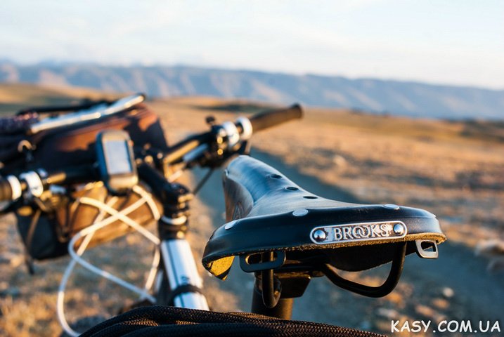

Обзор кожаного седла Brooks B17 Narrow. Идеальное седло для велотуризма. Сделано в Англии.
Сложный велопоход 6 категории сложности по юго-востоку Казахстана я проехал на легендарном кожаном седле Brooks. Появилось оно у меня, за месяц до выезда, от официального представителя компании в Украине. Хочу с вами поделиться впечатлениями об этом культовом бренде.
Прочитать обзор Вы можете перейдя по этой ссыллке

Статья хорошая. И седло - хорошее.
Естественно, не идеальное - и если лучше кожу в общем то и не сделать, то рамку седла очень стоило бы, равно как и число и размер и материал клёпок. Стандарт быстро и сильно ржавеет от пота. Да и вес рамки избыточный. И иногда термообработка :sad: - и рельсы ломаются.
Уход. Пруф - крем хороший, но его запах - сильно на любителя, по окончании банки перешел на Тимберленд - результат, по меньшей мере не хуже, практически полное отсутствие запаха и более медленное промокание кожи. Цена, у нас, практически та же. Так что тоже рекомендую. И никакого скрипа... И никакой плесени.
Еще мелочь. Если ездить и на горном и на шоссере, то имеет смысл иметь два седла Брукс, а не перекидывать с одного на другой.
При разной посадке на велах, и форма седла желательно несколько другая.
