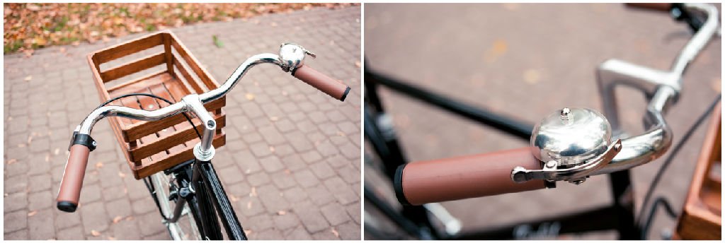

Рулевое управление велосипедов Dorozhnik заслуживает отдельного внимания. Мужская  модель Comfort Male имеет классический европейский руль Porteur шириной 580 мм. Его форма обеспечивает полный контроль над велосипедом даже при нагруженном переднем багажнике.
Женский велосипед Comfort Female, а так же модели Retro и Lux, комплектуются комфортным дорожным рулём North Road шириной 600 мм.
Вся коллекция комплектуется уже испытанными на велосипедах прошлых сезонов мягкими сёдлами и педалями от бренда VP. Они отлично себя зарекомендовали в прошлом сезоне.

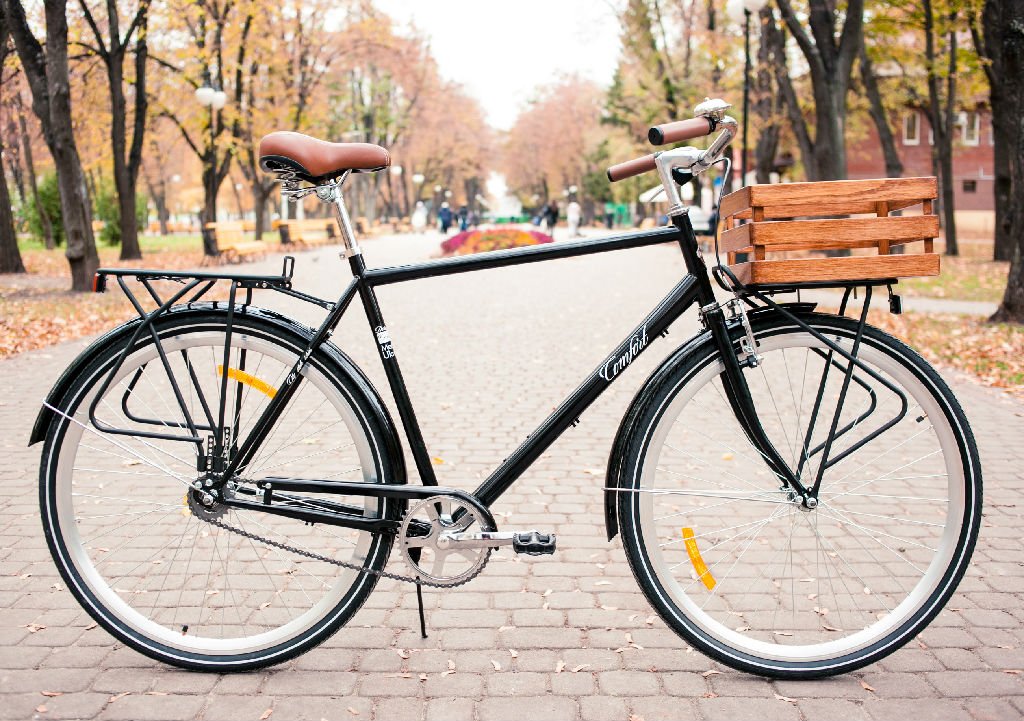

Велосипед Dorozhnik Comfort Male
Мужская городская классика на 28-дюймовых колёсах. Его козыри — комфортная посадка, практичные багажники и полноценная защита от грязи.
В новом сезоне велосипед Comfort Male получил кардинально новую раму – благодаря жесткой критике на форуме Харьков Турист прошлой осенью.
Все модели Dorozhnik имеют две базовые модификации: с односкоростной тормозной втулкой или с трёхскоростной планетаркой Shimano Nexus.
Comfort Male получил новую покрышку Rubena Flash со светоотражающей полосой. Она делает велосипед заметным во время движения в траффике по темноте. В стоковой комплектации Comfort Male комплектуется передними алюминиевыми тормозами v-brake.
Сами колеса  стали прочнее благодаря двойному алюминиевому ободу, собранному на собственной автоматизированной сборочной линии компании Velotrade.
Параметры обода: высота — 29 мм, внутренняя ширина — 17 мм, внешняя ширина — 24 мм, 36 спиц.

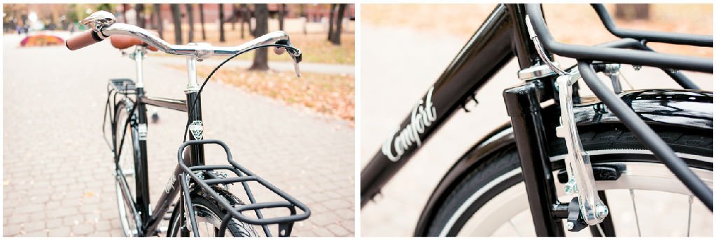

Усиленный стальной задний багажник Comfort Male готов к любой жести, с которой может столкнуться мужской велосипед в ежедневном использовании. Он выдержит даже вес взрослого человека.
Оба багажника покрыты матовой чёрной краской. Эта военная хитрость должна хорошо скрывать царапины от грузов.

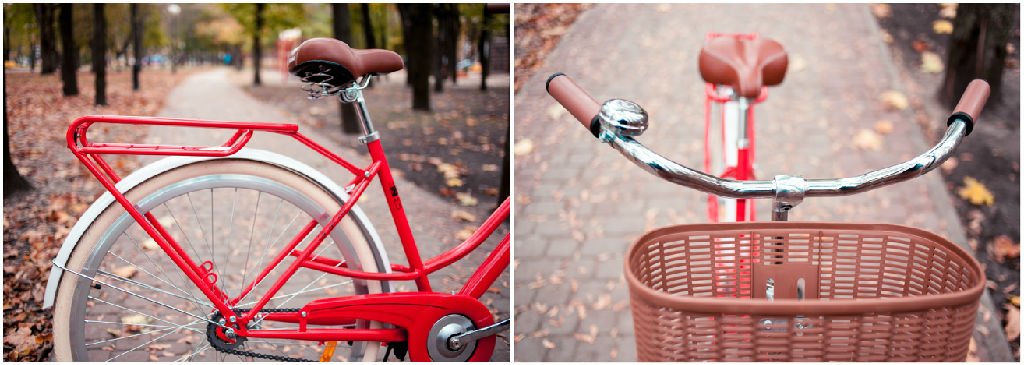

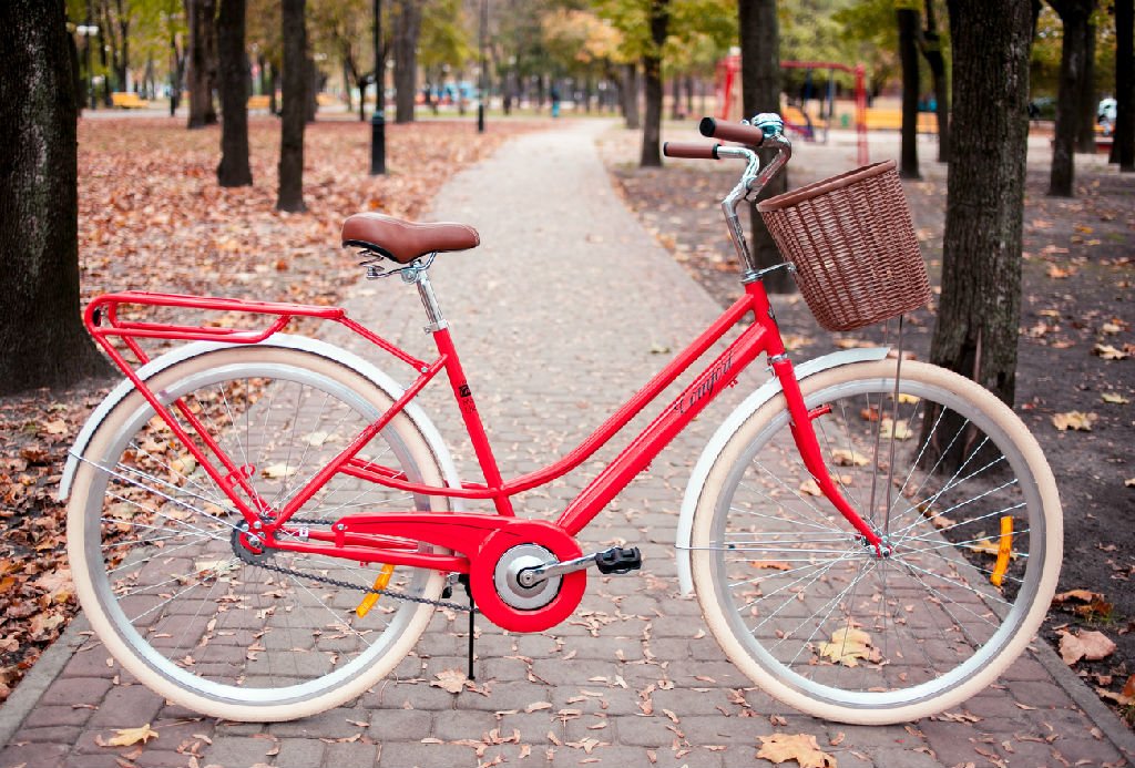

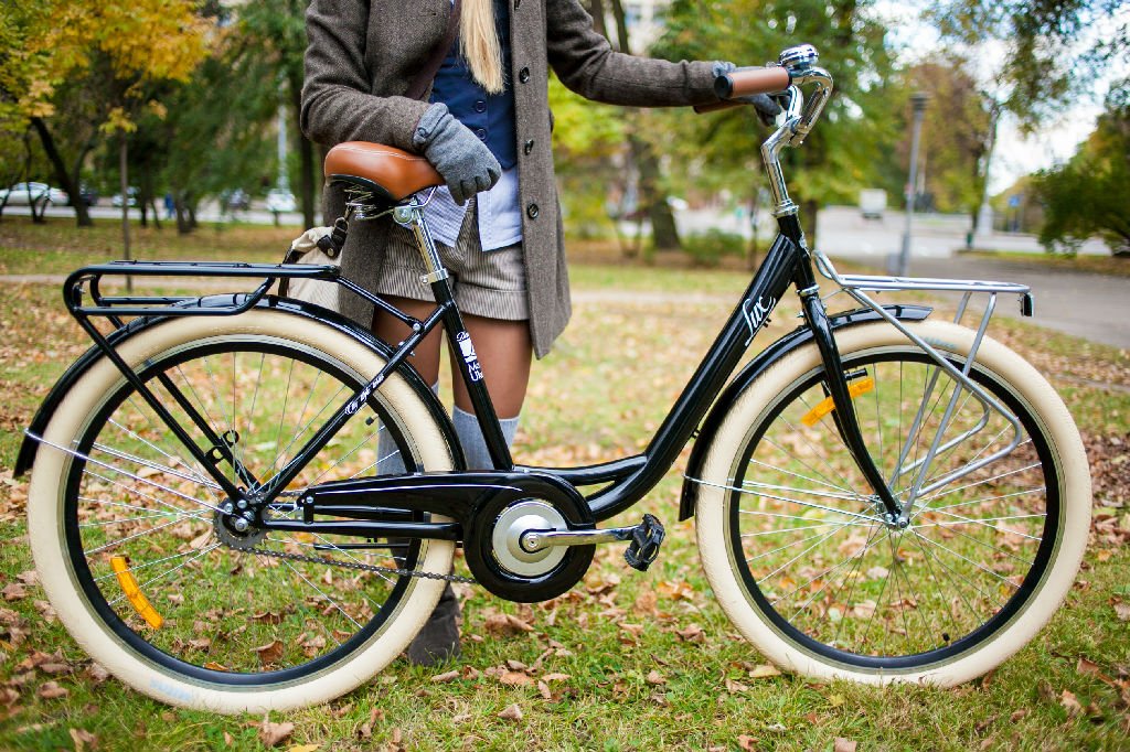

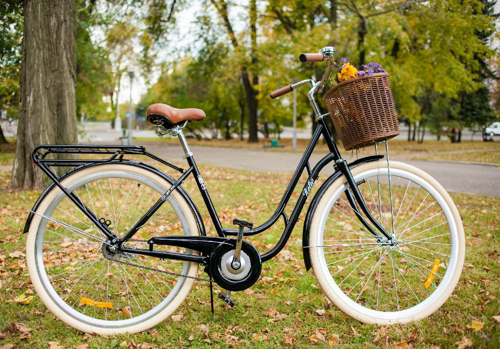

Dorozhnik Comfort Female
Классическая европейская "дамка" выпускается в модном бирюзовом, жёлтом, красном  и персиковом цветах.

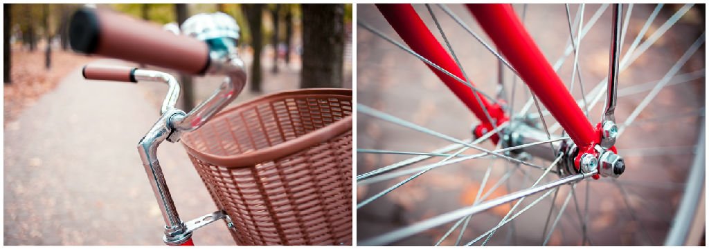

Толстостенный алюминиевый вынос с длинной штока 220 мм позволяет настроить комфортное положение руля под любой рост.
Аккуратная пластиковая корзина предназначена для лёгких грузов. Задний багажник имеет проушины, они позволяют фиксировать поклажу с помощью специальной резинки. Модель этого багажника не позиционируется как для перевозки тяжелых грузов, т.к. не имеет второй (вертикальной) стойки.

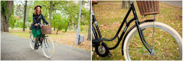

Dorozhnik Retro
Велосипед Retro похож на модель Female формой рамы, но имеет более строгий дизайн. Подойдёт и парням и девушкам.
Подседельный штырь здесь фиксируется мощным алюминиевым хомутом с удобным болтом под шестигранник.
Корону передней вилки соединили с «ногами» технологией пайкидля максимально аутентичного вида дорожного велосипеда. Также все вилки оборудованы пивотами под установку переднего ободного тормоза V-brake.

тормоз ви-брейк, не клещевой на классическом дорожном веле?? причем присутствует
только на мужской модели... дискриминасьон? во всех классических дорожных моделях если взглянуть на европейский велопром, передний ободной тормоз присутствует.

где это у нас вибрейки по 1 доллару, то есть по 26 грн? это вместе с ручкой уже, конечно? :twisted:
очень интересно посмотреть где ж такое счастье продают :facepalm:
в общем тенденция дешевого "велосипедостроения" с претензиями на люксовое (с придыханием)
исполнение понятна.

Белиссима, фирма выдает годный вельчик за одну зарплату, а вы хотите бруксов и гипиеммов? Или в чем проблема то?

Тоже интересно, что за вибрейки по доллару.
Sergey Dmitrienko писал(а):
Вибрейк 1 шт. стоит где-то 1у.е., а клещ - 5-7 долларов.
+ цена брейкбоссов +время и материал на их приварку.

Bellissima
Bellissima
Aleksei Dmytren
о бруксах речь не шла, Вы шо...и это я еще не упомянула
дешманскую пластиковую корзиночку, речь шла лишь об "улучшении" вилки...
годный вельчик? ну да, с одним тормозом- годнота,
уж сэкономили как могли))) аж 1 у.ё. на вибрейке
да какие проблемы, как говорится, кому и кобыла невеста

Bellissima
Bellissima
я не говорила что велосипеды не симпатичные, (вовсе нет,
за свою цену очень даже)
а лишь упомянула о том,что почему-то на мужском дорожнике
передний тормоз стоит, а на остальных нет. Что, на производстве решили
сэкономить 1 доллар? чтобы что - сделать цену на конечный продукт доступнее?
Где логика? Мужик купив такой велосипед, сразу поедет гоголем,
а барышня должна будет озаботиться покупкой и установкой этого девайса?
Железная мужская логика...
Да даже на десткие велосипеды сейчас ставят
передний тормоз при заднем барабанном-
во времена "Школьников" и "Орленков" этого не было, а сейчас
кто осудит?
я не поленилась сходить и посмотреть на модели 2016года,
прочитала их характеристики тоже, в общем есть куда расти.

Вилке бы чуток изгиба :smile: . но тогда посоны нос воротить будут
02.11.2016 23:59
Volod
Volod
+1
а ще якось хром з кольором рами не резонує - якийсь дискомфорт відчуваю коли дивлюсь на світлину.
03.11.2016 10:01
Rubovod
Rubovod
:yes: будут :doubt:
-1 :D
03.11.2016 11:03
mocrosoft
mocrosoft
Так есть же модель "комфорт"? Там и вилка гнутая, и руль человеческий - чем, собственно, и нравится тот вариант намного больше.
