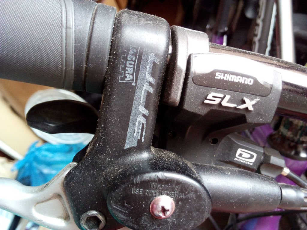

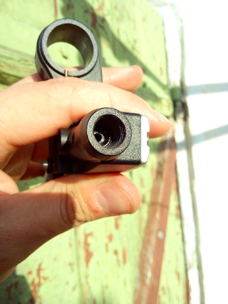

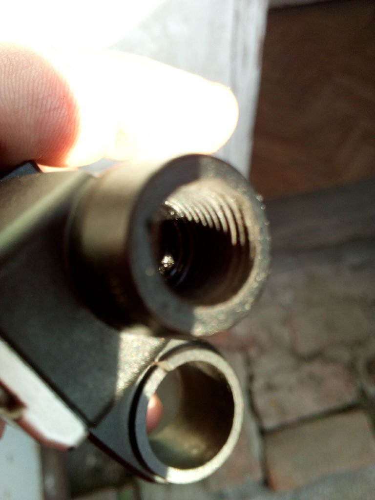

Под конец довольно сильного торможения, я заметил, как на торм ручке, из под прижимной гайки начало капать масло. Приехав домой я начал осмотр ручки. И, обнаружил напроч сорваную резьбу в пластиковой ручке переднего тормоза (гайка держалась на паре витков и их сорвало давлением). Правая ручка была абсолютно в норме. Тайна не дорогих тормозов была разгадана, и встал вопрос - что делать? Первое решение (и как оказалось не совсем правильное) - купить тормоза похожей серии, и произвести замену. Так собственно были куплены передние тормоза MAGURA Julie, образца 2011г. В целом они идентичные, за исключением более практичного дизайна ручки. Куплено через олх. И как оказалось ручка была с той же проблемой.....
А вот дальше уже интересно

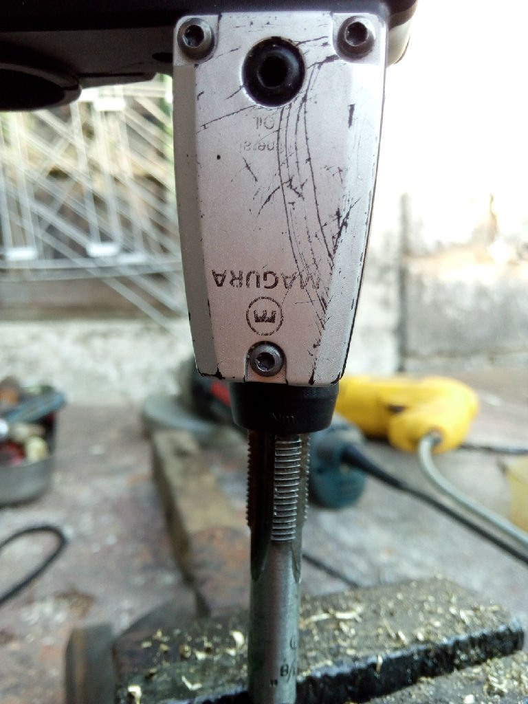

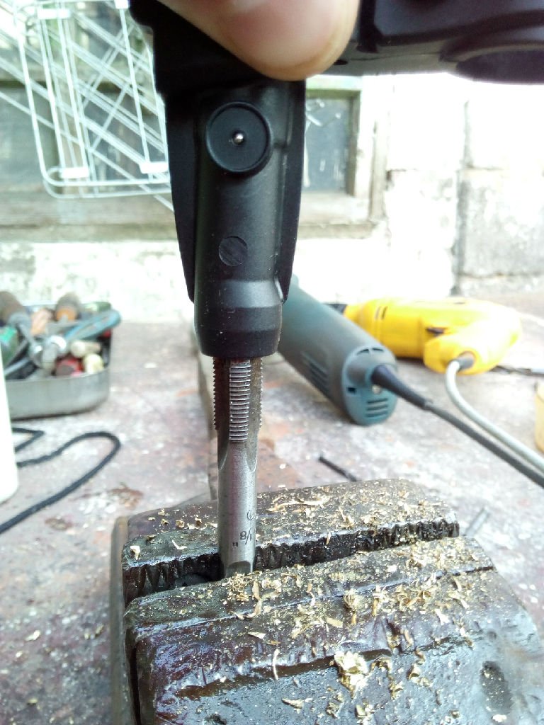

Я решил ручки вернуть к жизни. Осмотр и измерение показали, что, толщина ручки позволяет нарезать резьбу большего диаметра. Перебором справочников, как наиболее доступная в плане "купить" была определена резьба - трубная 1/8". Были куплены два метчика, черновой, и чистовой(черновой в итоге не пригодился, нарезал все чистовым с первого захода без рассверливания отверстия).
Нарезал "до упора", пока метчик не упрется в тело конуса обжимающего оливку.  Резьбу нарезал с поочередным вращением вперед-назад , периодически выкручивая полностью и выбрасывая пластиковую стружку. после нарезания тщательно вычистил внутренность от стружки. Собственно, самое важное, это, чтобы резьба заходила ровно и чтобы стружка не попала в канал ручки.

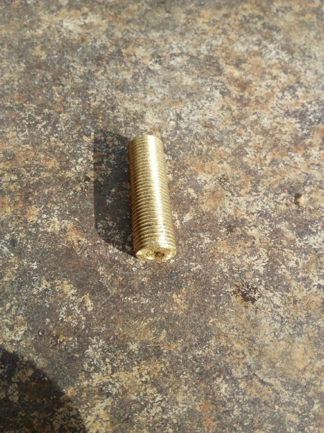

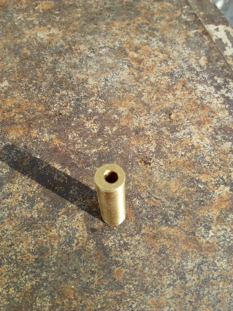

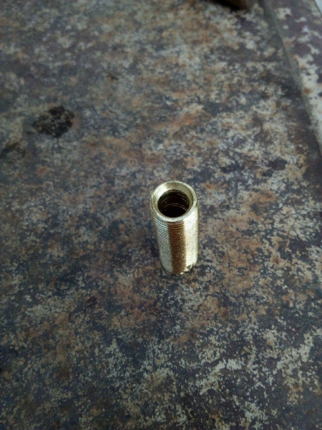

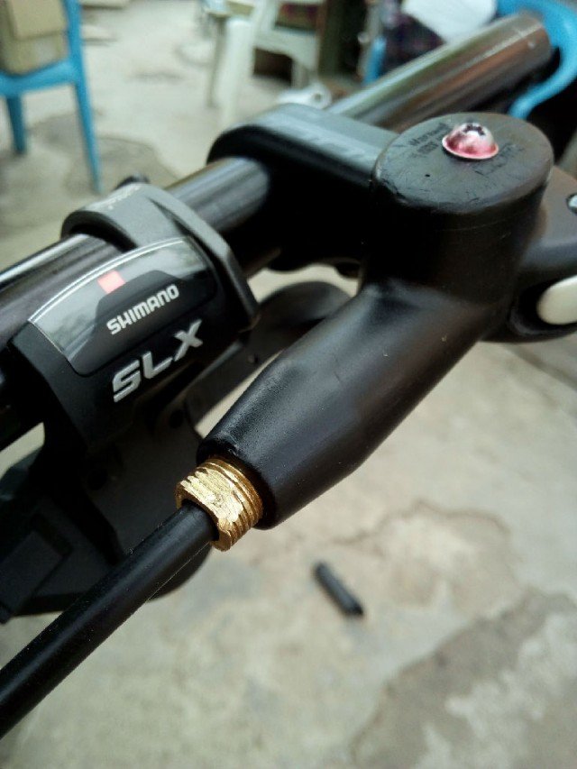

Далее необходимо изготовить гайку обжимающую гидролинию. Начальный выбор пал на капролактам, но за неимением онного, была выбрана латунь. За выточенную заготовку гайки ОГРОМНЕЙШАЯ БЛАГОДАРНОСТЬ моему другу Дмитрию, без его помощи эта статья не появилась бы.

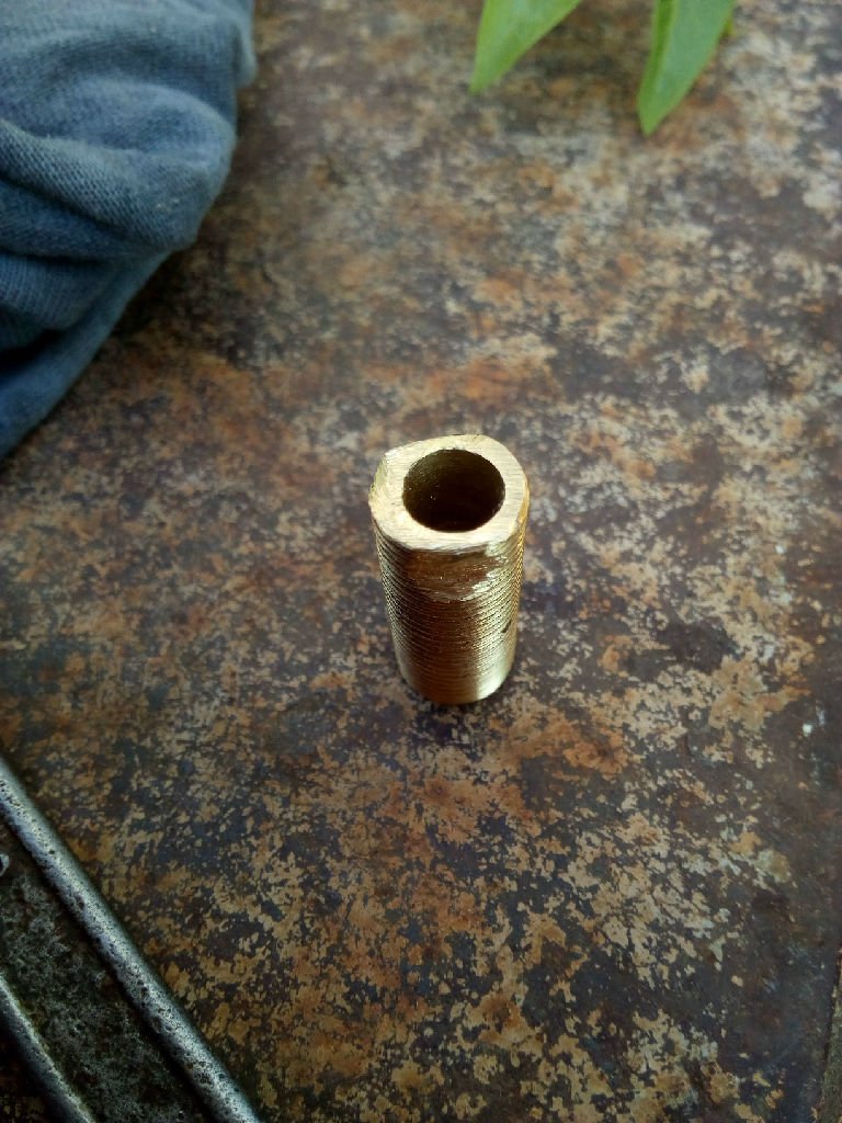

Заготовка представляла собой прут с нарезанной резьбой 1/8", и сквозным внутренним отверстием 4мм. Далее ручной дрелью я рассверлил отверстие до 6мм (сначала до 5мм, а потом до 6мм, чтобы устранить несоосность), и сделал внутнений "радиус- фаску" конической фрезой

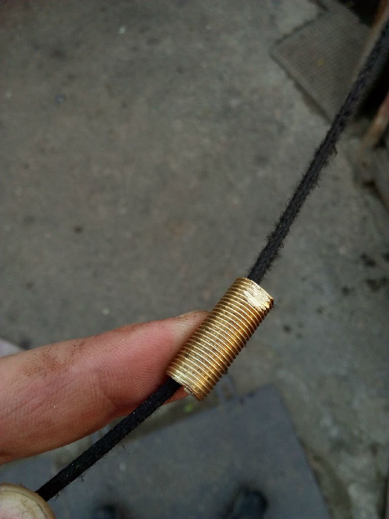

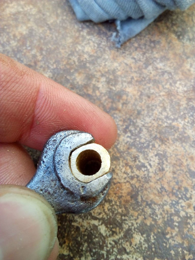

Болгаркой были сделаны две лыски под ключ
И произведена очистка резьбы, и очистка-полировка внутренней поверхности на шнуре.

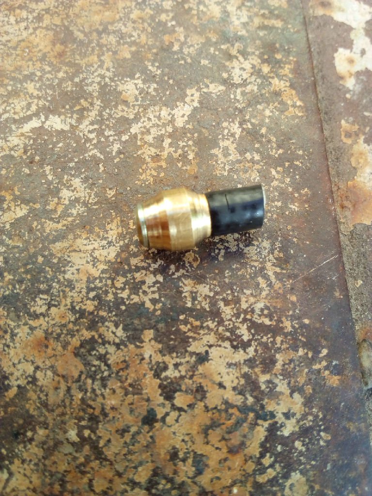

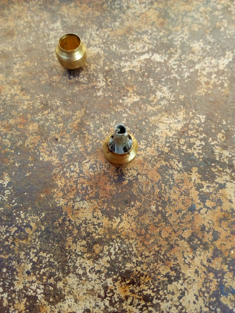

Далее необходимо было найти оливку на Julie 2008 и пин с оливкой на Julie 2011. На первую прекрасно стала оливка от шимано. А вот со второй пришлось повозиться...

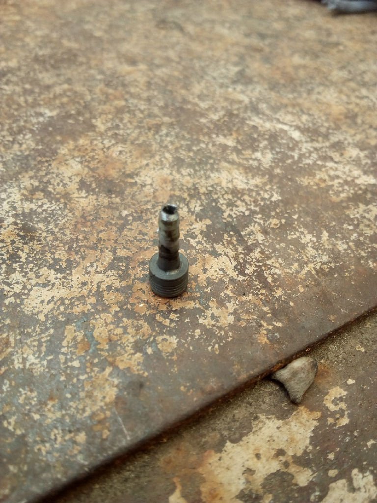

Сначала пришлось выплавить гидролинию и распресовать пин из оливки.

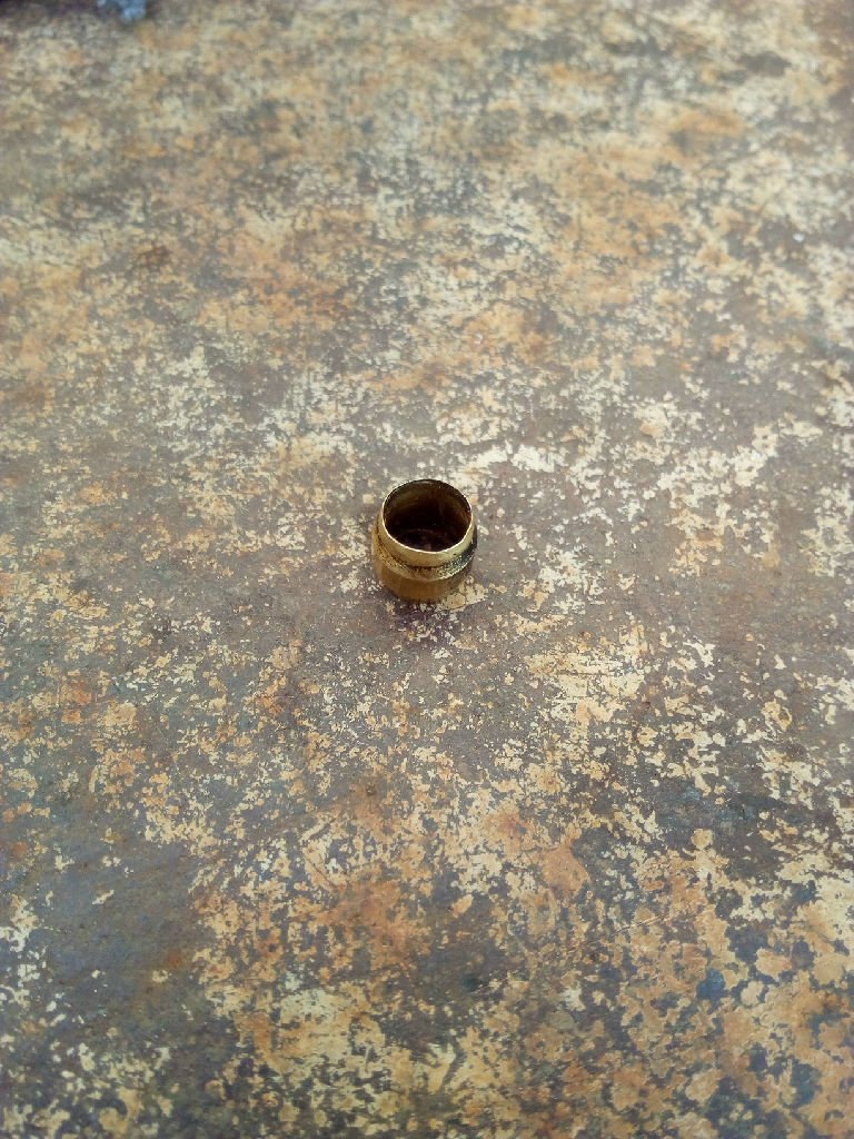

Как развальцевать оливку увидел в этом видео
https://www.youtube.com/watch?v=WlCTng3u03E
Собственно, результат операции.

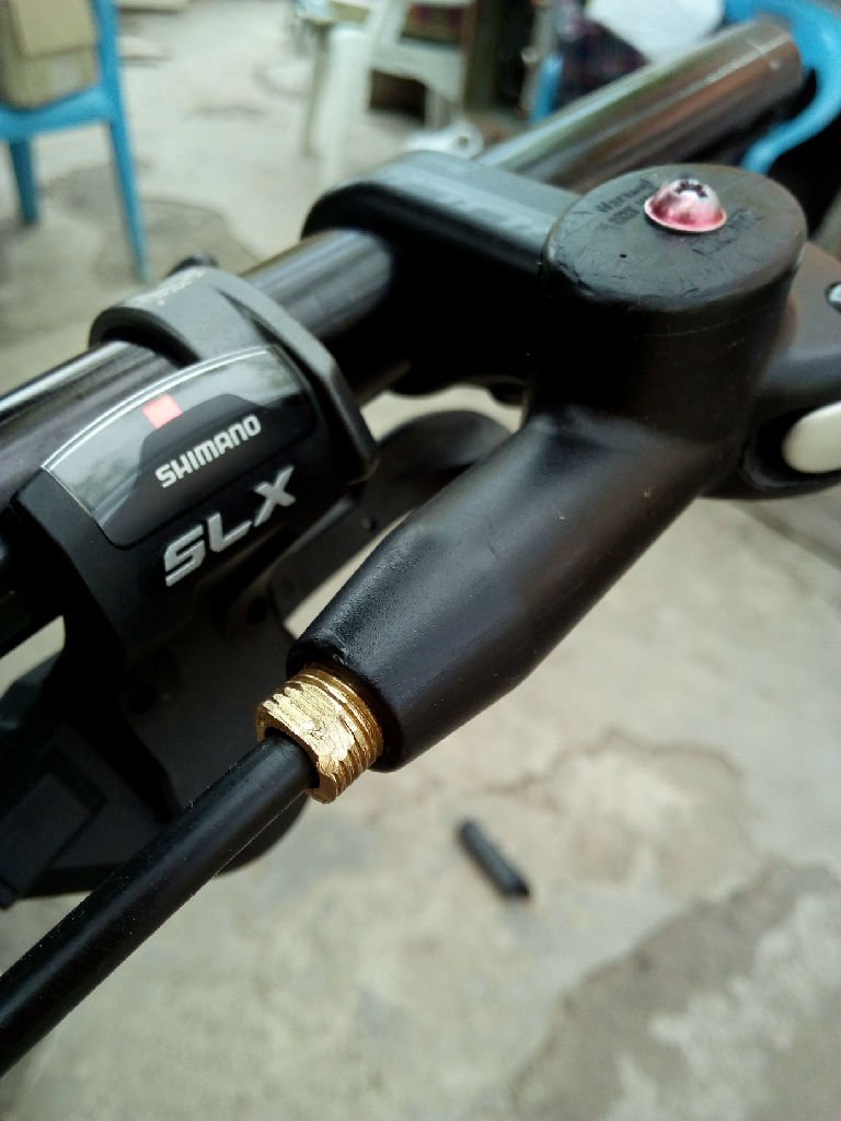

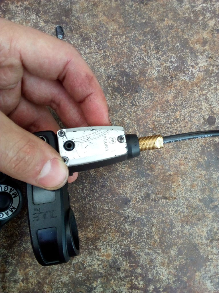

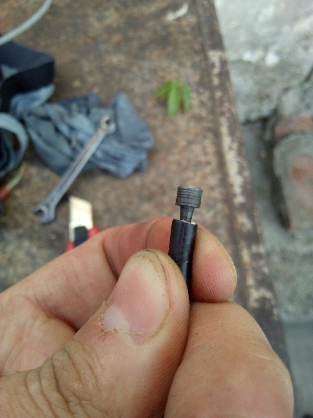

Запресовываем пин обратно
И собираем

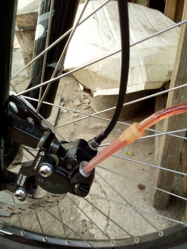

Прокачиваем
После сборки и прокачки тормоза были протестированы, гидролиния обжата хорошо, утечки нет. Оба тормоза отлично работают.
