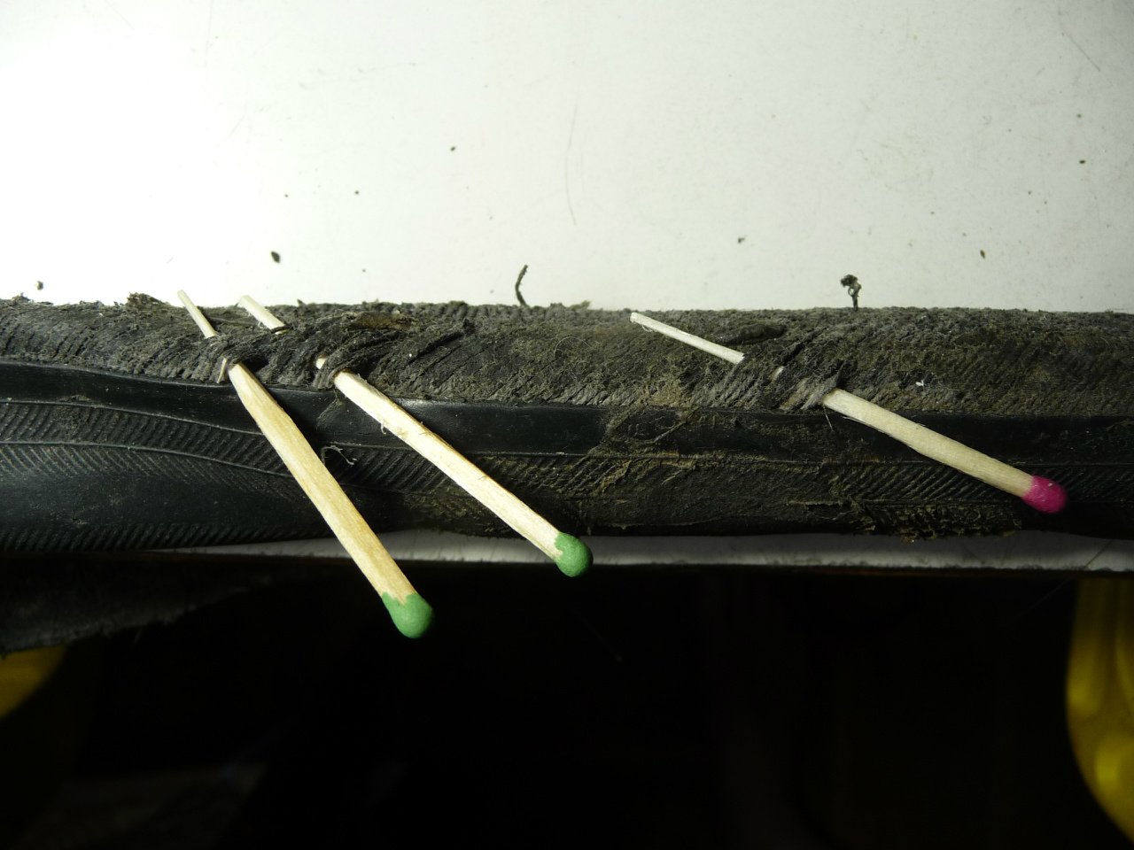

Вскрытие шины
Для того чтобы восстановить камеру необходимо вскрыть покрышку. Для этого, отделите защитную ленту от шва и распорите шов. Если это бесшовная шина, выбросите ее. Есть два вида швов, тамбурный шов который характеризуется наличием одной нитки и запирающий шов который характеризуется наличием двух ниток. Отделив защитную ленту от шва, увидите узор тамбурного шва (фото ниже), который напоминает наклонные стрелки, и этот шов может быть "распакован" справа на налево.
Для того чтобы вытащить камеру из покрышки никогда не открывайте покрышку больше, чем это необходимо. Помните, что камера эластична, и это позволяет вытянуть из 3-см разреза достаточно большую часть камеры. Даже если есть два прокола расположенные не очень далеко друг от друга, камеру можно будет вынуть до соседнего прокола. Однако, для того чтобы поставить заплатку на покрышку, требуется открыть 6 до 10 см в месте пореза или разрыва, приблизительно равную длине заплатки и плюс на пару см больше (по крайней мере 10 см).

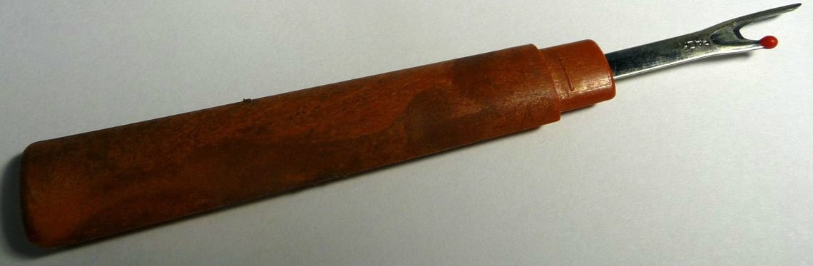

Вспарыватель и треугольные иглы
Вспарыватель швов (фото ниже), удобный инструмент , который продается в специализированных швейных магазинах.

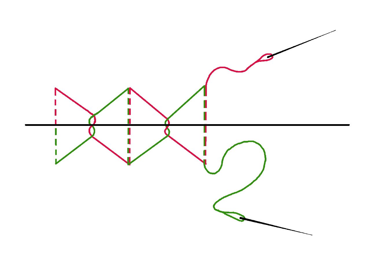

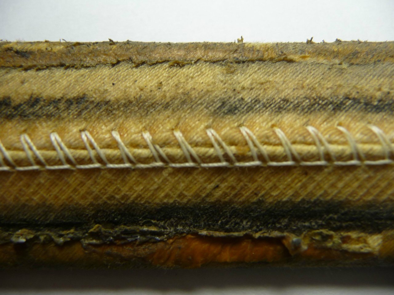

Тамбурный шов
Пояснения к фото: все цвета принадлежат к одной нитке, зелено-салатный проходит с изнаночной (с  внутренней) стороны покрышки, синий и красный -  с лицевой. Разрежьте соседние синие стежки (1 и 2 справа). Это начало участка, который надо вскрыть, шов будет распаковываться влево.
Тупым, как вязальная спица, шилом вытащите 3-й справа синий стежок . Длины нитки будет достаточно для того чтобы свободно потянуть, и как молнию, открыть стежки. Когда шов достаточно открыт, проденьте свободный конец нитки через последнюю петлю и туго затяните, чтобы зафиксировать шов. Не отрезайте свободный конец, потому что его часто бывает достаточно для повторного шитья шва

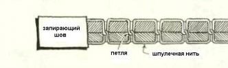

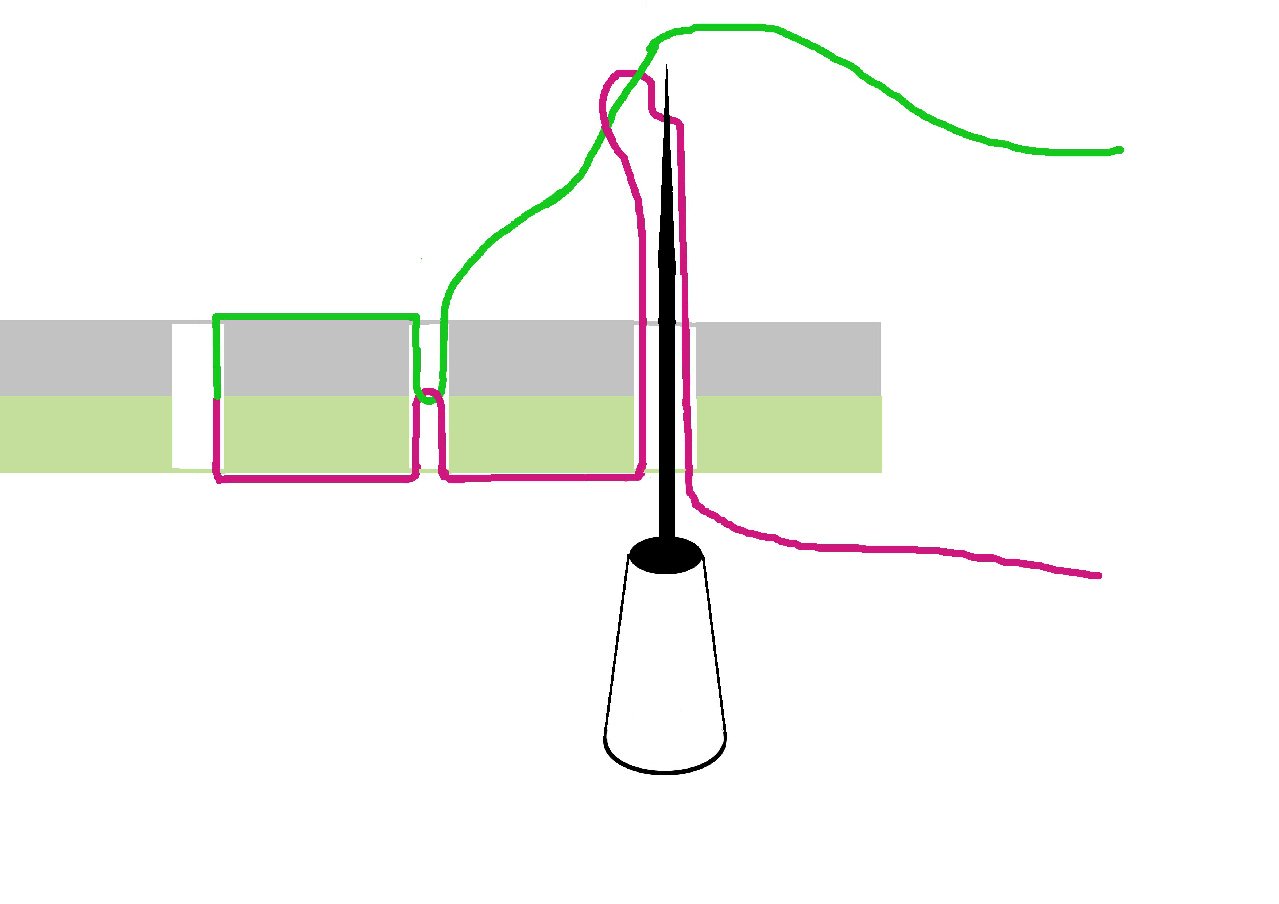

Запирающий шов
Одна из ниток делает зигзаг, и этим блокирует другую нитку, где она проникает в покрышку.
Разрежьте обе нитки ближе к проколу и тупым шилом или  вязальной спицей, вытащите только замок нитки в обоих направлениях, по одному стежку. Замком нитки является тот, который легче вытащить. Удалите вспарывателем столько стежков, сколько требуется для вскрытия. Другая нитка вытаскивает, как молния. Завяжите прямой узел с обоих концов, откройте  покрышку и отрежьте концы.

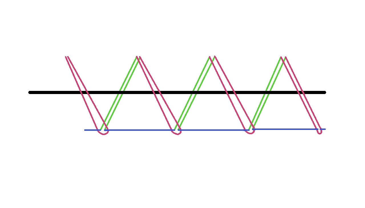

Шитье двумя иглами

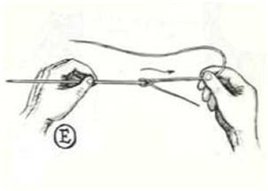

Как правильно  заправить нить в иглу.
A. Проденьте свободный конец нити в игольное ушко примерно на  1,5 см.
B. Проколите нить кончиком иглы, как показано на рисунке
C. Продвиньте нить вдоль иглы до ушка
D. Протяните свободный конец нити через игольное ушко до конца насколько это возможно
E. Придерживайте иголку одной рукой, а другой – продвиньте надетую на иглу часть нити через игольное ушко до конца так, чтобы запереть ее свободный конец.
F. Промажьте конец воском для того, чтобы как бы «сплавить» обе нити вместе. Проделайте описанные выше шаги и со второй иглой и нитью.
Шов показан на фото (ниже). Пунктирные нити проходят с внутренней стороны покрышки, и должны входить в покрышку через одно отверстие. При шитье необходимо соблюдать осторожность, чтобы не повредить камеру. Для этого желательно  использовать полоску оргстекла, с округленными краями. Полоска вводиться в покрышку, и располагается между швом и камерой, перед тем как сделать два последних стежка полоска извлекается из покрышки. Прижимать борта покрышки к друг другу не надо, После каждого стежка подтягиваете нить, как-будто шнуруете ботинок, стягивая борта.
Преимущество шва – отсутствие рубца в принципе.

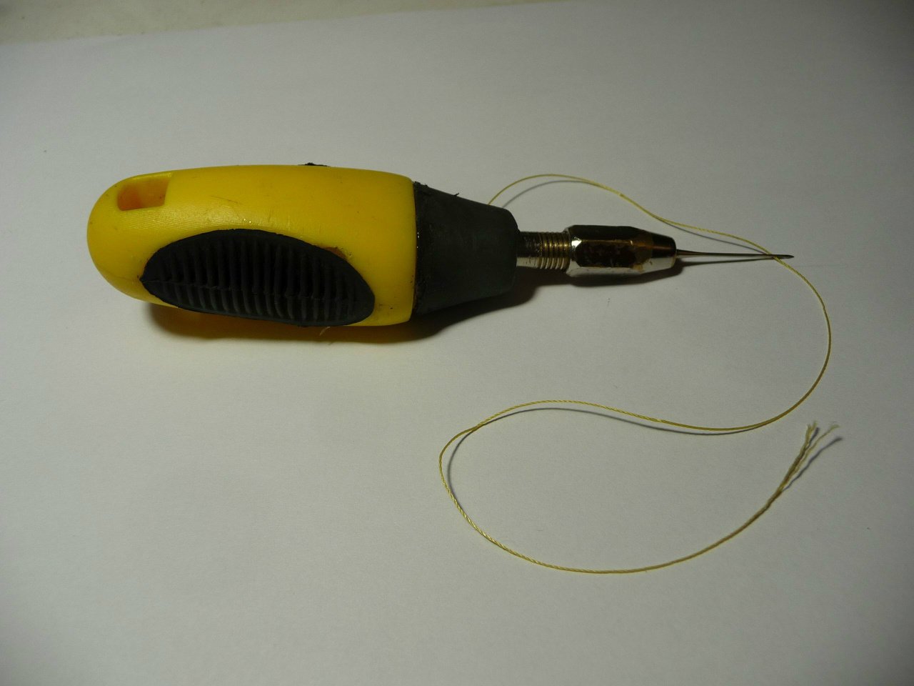

Шитье швейным шилом
Швейное шило (фото ниже) удобный инструмент для ремонта трубок. В цанге установлена игла для кожи для промышленных швейных машин (на колбе иглы нет лыски).
На фото показано самодельное швейное шило. Можно также купить готовое швейное шило у него  к ручке еще приделана шпуля для нитки и контейнер для иголок..
Шов показан на фото( ниже)
Шить шилом гораздо быстрее, чем иголками. Нужно только правильно натягивать стежки, так чтобы после того как вы накачаете трубку,  " рубец разошелся" и трубка плотно прилегла к ободу.

На рисунке показан не рифовый узел, а прямой http://pontika-inkognita.ru/nature/img- ... /001-9.jpg . рифовый выглядит так http://img.fb2gratis.com/images/281/280674/83.jpg
05.08.2016 11:31
NSV
Спасибо, исправлю.
05.08.2016 11:49
NSV
Готово
