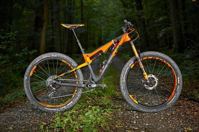

Велик для теста

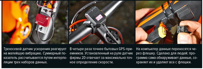

Идеальной базой для установки всех необходимых датчиков 2D-Datarecording стал Scott Genius 700 Tuned Plus. Характеристики тестового велика: оси стандарта Boost под широкие втулки: 110х15 мм (спереди) и 148х12 мм (сзади). Ход вилки 140 мм, задней подвески – 130 мм.
Scott Genius Plus был выбран в качестве «тест-байка» благодаря тому, что на него можно установить колеса как 27,5+, так и 29“. Уже привычные 27,5“ к нему также подходят, хотя «не родные». На Genius поочередно ставили пять комплектов колес трех форматов: два 27,5“, два 27,5+, и один ст. 29“ с соответствующей шириной покрышек/ободов и весом (см. таблицы в разделах «Размеры» и «Вес»). Давление в покрышках 27,5“ и 29“ довели до 1,7 атм. (бар); во внутренней камере Procore – до 6,0 атм., во внешней – до 1,3 атм. Вес тест-райдера, участника гонок U23 Зимона Гесслера – 69 кг.
После каждого тестового заезда данные из памяти GPS-датчика (км/ч) и датчика ускорения (g, м/с2) скачивали в компьютер. Затем проводили их анализ в программе «Win a Race» той же фирмы. Программа известна своей работой в гоночной серии MotoGP – главном ежегодном событии в мире мотоспорта. Этот высокотехнологичный инструментарий позволил объективно оценить данные выездных испытаний колес.

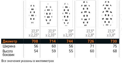

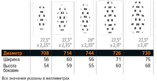

Размеры
Итак, резина «Плюс» широкая. Трехдюймовки почти на два сантиметра (около 35%!) шире версии 27,5“/2,25“. Шире покрышка – больше площадь контакта и, теоретически, лучше сцепление. В таблице ниже это хорошо видно по отпечаткам профилей. Однако: у покрышки шириной 2,8“ сравнительно низкий профиль. А это повышает риск смятия боковин на поворотах. 29“ покрышки узкие и низкопрофильные, зато с самым большим внешним диаметром. Значит, у колес 29“ угол столкновения с препятствиями самый пологий, а это уже заявка на лучшую накатистость.

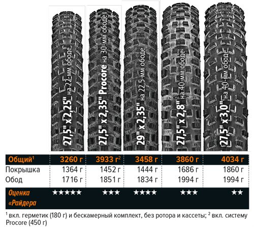

Вес
При взвешивании различия между пятью конкурентами заметны совершенно четко. Классика 27,5x2,25“ даже с учетом герметика весит меньше колес того же стандарта, но с двухкамерной системой Procore. По сути, Procore — это дополнительная тонкостенная камера внутри покрышки, с отдельным ниппелем, добавляющая колесу 450 г. В итоге шины с системой Procore тяжелее даже «плюсовых» 27,5x2,8“. Но настоящим тяжеловесом оказалась комбинация 27,5x3,0“ на 40-мм ободе. Это почти на 800 г (~20%) тяжелее, чем 27,5x2,25“. Вот поэтому у «Плюса» беда с разгоном.

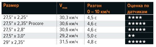

Трение

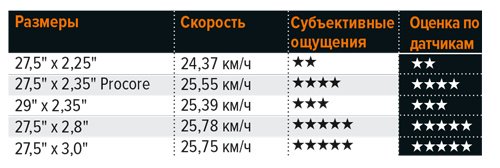

Замеры проводились на динамометрическом стенде Schwalbe. У колеса 27,5x2,8“ потери скорости на преодоление трения всего лишь на один процент выше, чем у колеса 27,5x2,35“. Но в лаборатории колеса прокатывались по металлической поверхности. Для испытания в реальных условиях, был выбран гравийный участок дороги с чередованием спуска и подъема. На каждом из пяти тестовых комплектов колес заезд начинался от одной стартовой точки, а датчики определяли максимальные значения скорости и ускорения.
Результаты получились показательными. Быстрее всех крутились колеса 29x2,35“, а медленнее всех – «полужирные» 27,5x3,0“.
Но вот что интересно: у найнеров не задался разгон с нуля до 10 км/ч. То есть, им требуется больше энергии для разгона на старте. Зато преимущество в центробежной силе выводит их в лидеры «на ходу». Сюрпризом также стало, что комплект Procore и «плюсовки» 2,8“ разгоняются почти так же быстро, как конкуренты 27,5x2,25“.
По максимальной скорости за счет большего радиуса (центробежной силы) 27.5+ даже слегка превосходят узкопрофильные 27,5-дюймовки. На гравии также проявило преимущества низкое давление в покрышках. Но этот плюс нивелируется весом трехдюймовых покрышек.

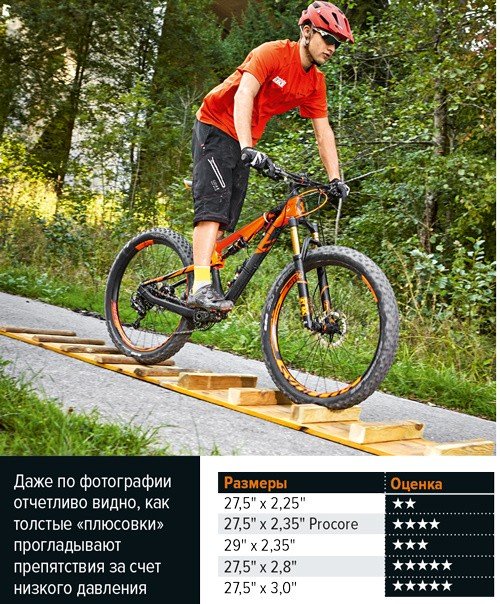

Чтобы объективно сопоставить скорость и комфорт (мягкость) преодоления препятствий, тестировщики журнала MountainBIKE Magazin соорудили деревянные «ступеньки» с перекладинами разной высоты. Чтобы проверить отработку разными диаметрами ритм-секции (серии ударов), Зимон Гесслер откатал с одинаковой скоростью по этим ступенькам все комплекты колес.
Замерялась скорость байка до и после прохождения полосы препятствий. Худший результат с самым большим замедлением показали комплекты 27,5x2,25“ и 29x2,35“. Здесь начальная скорость 10 км/ч уменьшилась в среднем на 3,5 км/ч. Комплект найнеров также выступил неожиданно слабо. Безусловную же победу на этом этапе одержали «плюсовки». Благодаря пониженному давлению в 1,0 атм., они гораздо лучше проглатывали удары и поглощали энергию, обеспечив велику скорость на 10% лучше в сравнении с 29“ и на 12% – в сравнении с 27,5x2,25“.

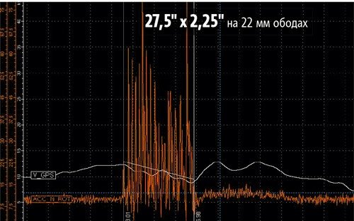

Акселерометр (см. графики ниже) показал, что вибрация на колесах 27,5x2,25“ достигала 10,0 g, а на 29“ – 9,0 g, что на треть интенсивнее вибрации на 27.5+ (6,0 g). Показатель вибрации с комплектом Procore – 7,6 g. То есть, «полужирные» колеса преодолевают препятствия не только быстрее, но и приятнее прочих. А чем меньше вибрация, тем легче катится райдеру.
При помощи программы «Win a race» от MotoGP, вибрацию анализировали по пиковым ускорениям. На первом графике показана запись вибрации при прохождении «ступенек» байком с колесами 27,5x2,25“. Здесь отчетливо видны высокие пики вертикального ускорения при ударах (оранжевая кривая). Тут в максимуме вибрация достигает 10 g, а в среднем 2,6 g.
Гораздо плавнее катили «Плюсовки» 27,5x3,0“. Максимальное значение вибрации составило 6,0 g, что на 30% комфортнее показателя узкопрофильных 2,25“/2,35“ (без Procore). Средние значения вибрации у «полужирных» также были самые низкие – 1,8 g. Это значит, что такие покрышки меньше тормозят на препятствиях, а велосипедиста трясет заметно меньше.

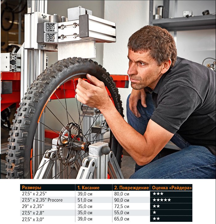

Проколы
Завлаб MountainBIKE Хайдер Кналь осматривает обод на предмет повреждения после гильотинного теста
Проще всего было оценить покрышки по критерию защиты от проколов. Для этого в лаборатории смонтировали «стенд-гильотину» с падающим лезвием. Покрышки перед тестированием накачивались без камер, но с герметиком. Высоту падения лезвия в ходе теста поэтапно увеличивали. Значения отмечали, когда:
1) покрышку пробивало до бортов обода;
2) обнаруживалось первое легкое повреждение покрышки.
По итогу теста высота касания лезвием бортов обода у 27.5+ была примерно такой же, как и у классических покрышек. Однако до первого повреждения дольше держалась «узкопрофильная» резина 2,25“/2,35“. Конечно, покрышки с системой Procore лидировали в этом тесте с большим отрывом благодаря накачанной внутренней камере. Выводы по проколам: стандартные покрышки надежнее, Procore – вне конкуренции.

Покрышки ст. 27,5+ невероятно устойчивы на склонах холмов (фото слева), но на каменистых уступах подпрыгивают (верхнее пр. фото), а при быстром вхождении в повороты подминаются (нижнее пр. фото).
Совершенно логичный вопрос, появляющийся у читателя: а подтверждаются ли результаты тестов реальным катанием?
Еще как! При катании на 27.5+ чувство уверенности зашкаливает. А найнерам далеко до их цепкости. При этом на спусках скоростные характеристики «полужирных» покрышек настолько высоки, что требуют осмотрительности. При катании по каменистым уступам, однако, у «полужирных» обнаружился эффект легкой раскачки: байк слегка «подбрасывало». «Плюсовки» шириной 2,8” показали на удивление резвую динамику, а трехдюймовки катились ощутимо медленнее, не компенсируя свою медлительность заметно лучшим сцеплением.

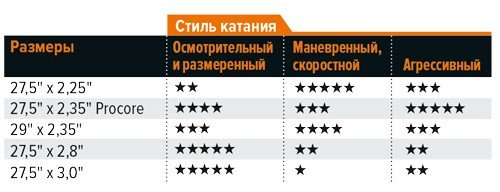

При всем этом важно учитывать и стиль катания. «Плюсовки» с низким давлением легко сминаются при агрессивном прохождении поворотов. Поэтому в данном случае лучше от них отказаться. Слабая устойчивость к проколам у 27,5+ также «вылезла» на первых длительных испытаниях.
Покрышки с системой Procore обеспечивают почти такое же сцепление, как «плюсовки» за счет низкого давления, зато не так предрасположены к смятию. Расстраивает только их дополнительный вес.
