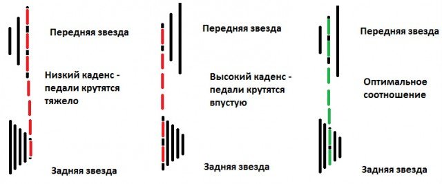

Принцип работы очень простой – чем больше диаметр передней звезды и меньше задней, тем тяжелее крутить педали, но тем быстрее можно разогнаться и соответственно наоборот, чем меньше звезда спереди и больше сзади, тем легче крутить педали, но скорости от этого не добавишь. Есть еще один момент, на который следует обратить внимание – переключение скоростей происходит только тогда, когда Вы крутите педали, то есть все одновременно. Банально, но многие этого не знают и считают, что можно просто переключить скорость и начать движение – это не так. В момент, когда Вы переключили скорость но не крутите педали, переключатель уже на новой звезде, а цепь еще нет, это приводит к двум последствиям: 1) разрыв цепи в момент старта 2) неприятный хруст
Ниже представлена визуализация для более удобного восприятия слов:
Зная этот принцип работы намного легче преодолевать крутые подъемы и передвигаться на средние и дальние дистанции.
А теперь о самом главном.

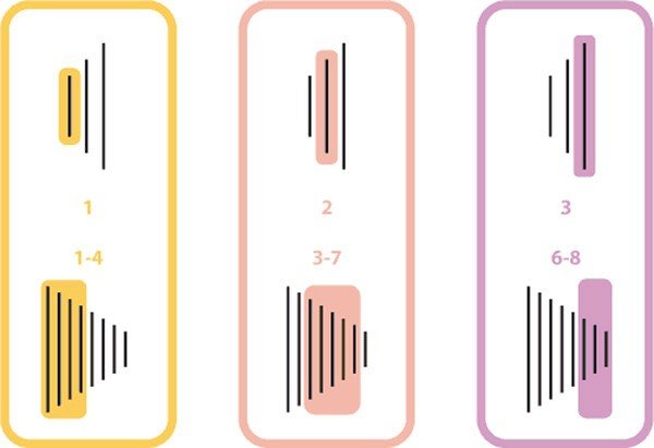

Износ трансмиссии зависит не только от установленных компонентов, но и от Вашего использования. Есть такое понятие в терминологии велосипеда как «перекос цепи». Перекос цепи – это работа трансмиссии при сильном изгибе цепи. То есть если Вы используете, например, спереди самую большую звезду, а сзади переключатель велосипеда установлен тоже на самую большую звезду.
Итак, разберемся, что при этом происходит? Вам кажется, что велосипед едет себе и едет, но не совсем так, происходит повышенный износ компонентов велосипеда – цепи, задних и передних звезд, роликов переключателя и собственно самого заднего переключателя. Как же надо переключаться? Ниже я приведу примеры для работы 7 и 8-риковой трансмиссии велосипеда, так как это самые популярные на данный момент среди велосипедистов новичков.

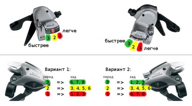

Правила переключения на Shimano21 speed:
- самая большая звезда спереди корректно работает только с тремя самыми маленьким звездами сзади
- самая маленькая звезда спереди корректно работает с тремя самыми большими по диаметру сзади
- средняя звезда спереди (самая популярная для велосипедистов) корректно работает со всеми звездами сзади кроме крайних (самой большой и самой маленькой)
Правила переключения на Shimano24 speed:
- средняя звезда спереди (самая популярная для велосипедистов) корректно работает со всеми звездами сзади кроме крайних 2-х или 3-х

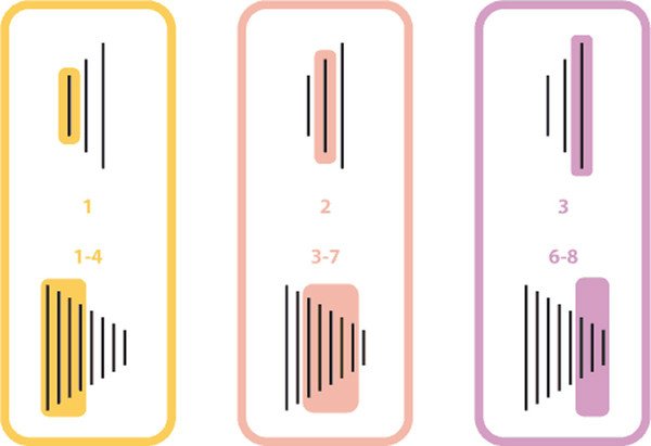

Ниже приведена иллюстрация для более удобного восприятия моих слов
Некоторые правила переключения, в особенности средней звезды, спереди по отношению к задним звездам могут отличаться от мною приведенных. Это зависит в основном от Вашего переднего переключателя (ширины его лапки) и задних звезд.
Например: если у Вас установлен передний переключатель ShimanoTZ-30 то средняя звезда будет работать со всеми задними кроме крайних 2-х с каждой стороны, а если у Вас стоит например ShimanoTX-50 то средняя звезда будет работать со всеми задними кроме крайних (самой большой и самой маленькой).
Все вышеуказанное описано исходя из нашего опыта на практике, а не из рекомендаций и статей в интернете. Если Вы будете придерживаться правил переключения скоростей на велосипеде, то Ваш велосипед прослужит верно, и надежно, и не подведет Вас в самый ответственный момент.
