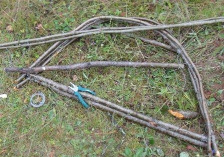

Инструменты: нож, топор, пассатижи, вязальная проволока, шнур, тент(желательно минимум 2х3м, но если пленка позволяет, необходимо сложить в два слоя).

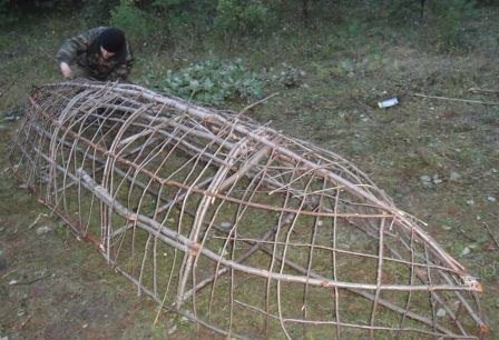

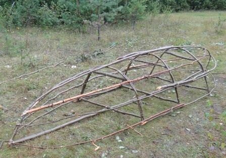

Материалы – молодая лещина (всего около пятнадцати жердей, в дело идут все ветки с листьями).
Примерные габариты данного судна: длина килевой балки 4,5м (общая длина лодки получится 4м), на миделе ширина 1,1м, высота 60см. Расчётное водоизмещение около 1,6 т.

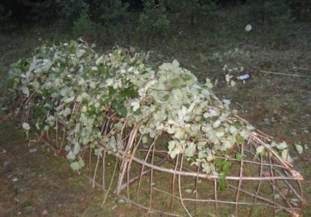

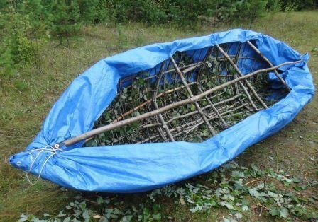

Все работы по сборке каркаса, проводятся в положении «вверх дном». Если часть элементов крепились не проволокой, а просто связывались шнуром –ничего страшного, особой разницы вы не заметите. Корпус лодки желательно накрыть мелкими ветками с листвой, для распределения давления каркаса на плёнку, а уже поверх листвы- тентом. Теперь готовый каркас переворачивают, и привязывают тент к носовым оконечностям, верёвками или вязальной проволокой. Лодка должна будет получится не тяжелее 40 кг.

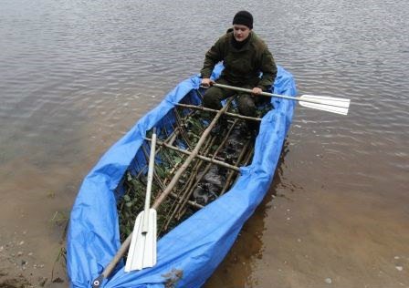

На дно лодки, спущенной на воду, необходимо уложить 4 жерди, на которые уложить балласт, например мусорные мешки с песком 2- 4шт. После принятия балласта лодка «станет на ровный киль». Помните о том, что слишком глубокая посадка в лодке, не позволит грести одному на оба борта. Если гребца два, и лодка делается на перспективу для перевозки груза, то глубокая посадка удобна.

4. Если делать из плёнки лодку – с собой должен быть скотч (клейкая лента). Ремонт возможных повреждений, а также помощь в креплении тента к каркасу лодки.
Надо быть осторожным, лодка легко протыкается.
Итог. Мы берем в поход тент, который служит нам дождевиком, навесом, и укрытием в целом. При необходимости переправы или сплава, за полдня делаем лодку, пригодную для довольно длительной эксплуатации.
