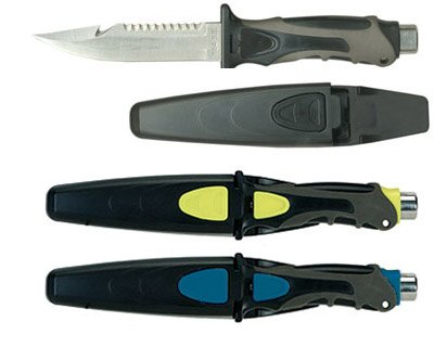

  В общем, для дайвера первое, что нужно понять и осознать, что нож это не оружие, а ИНСТРУМЕНТ. Вот, исходя из этого, и следует выбирать себе нож. Что должно присутствовать в дайверском ноже.
  • 1. Толстое массивное лезвие, для работы ножом, как рычагом.
  • 2. Режущая кромка, желательно изначально острая.
  • 3. Пилящая кромка, желательно мелкая и от рукояти до середины лезвия.
  • 4. Лезвие изготовленое из нержавеющей стали.
  • 5. Рукоять, покрытая резиной (нож не скользит в руке и имеет хорошее сцепление с рукой в перчатке).
  • 6. Хороший и надежный упор, для ладони препятствующий соскальзыванию ладони на лезвие, особенно если рука в перчатке.
  • 7. Желательно наличие металлического выступа с обратной от лезвия стороны ручки, для использования в качестве молотка.
  • 8. Надежная фиксация ножа в ножнах (чем надежней, тем лучше).

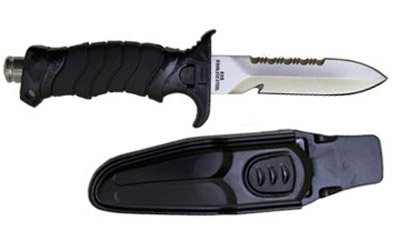

Различают четыре основных направления в «ножестроениии»:
  • 1. классическое лезвие: массивное лезвие со стропорезом, пилой и двусторонней заточкой.

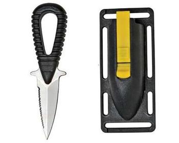

  • 2. тип стилет: лезвие с двусторонней заточкой, возможно с мелкой пилкой от рукояти до середины лезвия с одной стороны.

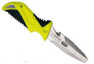

  • 3. специальные ножи в, которых, присутствуют не только режуще-пилящие лезвие, но и выемки на лезвии под гаечные ключи, для сборки и разборки регулятора и тд. и тп., как правило на этих ножах острие сделано под отвертку.

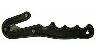

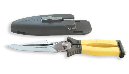

  • 4. различные стропорезы и секаторы.

Стропорезы: На некоторых ножах находятся на верхней режущей кромке между окончанием режущей кромки и началом пилки. Назначение такого стропореза весьма сомнительно именно в качестве стропореза, так как большинство фирм изготовителей делают его для «галочки» и все, но его можно использовать в качестве «гвоздодера».

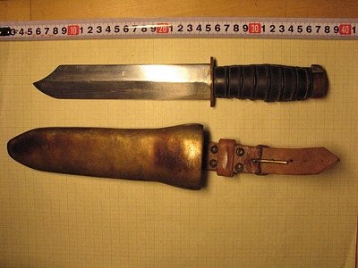

Теперь немного о советских подводных ножах.

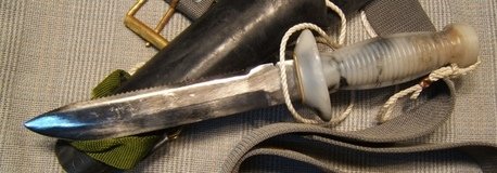

Водолазный нож от знаменитой "трёхболтовки".
Трёхболтовка - это один из старейших водолазных костюмов, который в некоторых случаях используется до сих пор! Конструкция у этого костюма не особо удобная но достаточно простая. Нож под стать костюму.:)
НВУ - нож водолазный универсальный. Сталь по непроверенным данным 40Х13
Вид конечно топорный, но было и такое! Это конечно ножи для специальных работ под водой. Жаль пока не могу найти фоток "гражданских" подводных ножей, у них хоть вид по нормальнее.

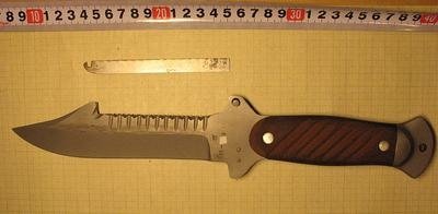

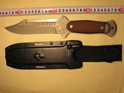

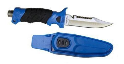

Современный нож подводного спецназа.
              Причём как видно, мелкая пилка может легко отстёгиваться и меняться.
