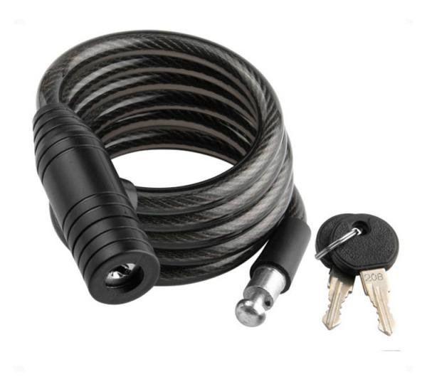

Тросовый замок
Cамое распространенное и доступное средство защиты. Тросы удобно перевозить на раме или подседельном штыре, цепляя велосипед практически к любой опоре – от скамеек до фонарных столбов. Однако достаточно вбить в поиск видео «как угнать велосипед за одну минуту», и их надёжность сразу начинает вызывать большие сомнения. Конечно, и среди тросов встречаются действительно прочные, например, для парковки скутеров и мотоциклов, но все же их использование – постоянный риск.
Трос незаменим для кратковременной стоянки велосипеда, но если вы всё же оставляете с ним байк на несколько часов, берите сразу три: для фиксации рамы, переднего и заднего колес. Это повысит шансы при возвращении увидеть своего любимца на прежнем месте.
Плюсы: легкий, компактный, недорогой.
Минусы: легко перекусывается.

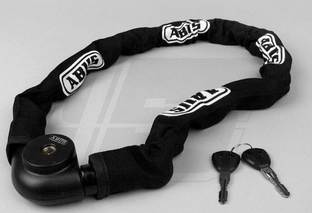

Цепь
Мощная каленая цепь с качественным замком станет серьезным препятствием для воришки. Чем она длиннее, тем надежнее защита: можно не только припарковать байк за раму, но и пропустить цепь между колесами, багажником, исключив риск снятия отдельных запчастей. Учитывая вес металла, не каждый найдет силы и место постоянно возить её с собой, поэтому опытные велосипедисты советуют использовать цепь для длительных стоянок (например, на время рабочего дня) и оставлять её там заранее. Не забудьте позаботиться о тканевом чехле, иначе царапин и сколов краски на раме не избежать.
Плюсы: надежная, можно изготовить самому.
Минусы: тяжелая, громоздкая, дополнительно требует качественного замка.

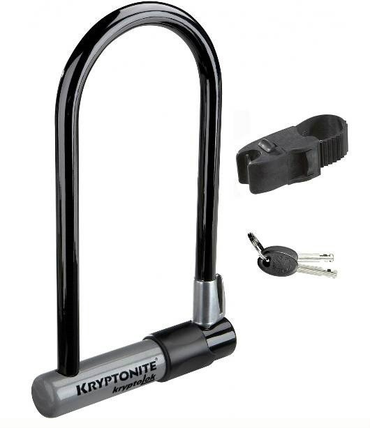

U-lock
Замки в виде стальной дуги считаются одними из самых надежных: их практически нельзя перепилить, а в большую дужку невозможно упереться ломом при попытке взлома. Однако u-lock хороши только для оборудованных стоянок – обхватить дерево или столб им уже не получится.
Плюсы: компактный, тяжело поддающийся взлому.
Минусы: негибкий, дорогой, массивный.

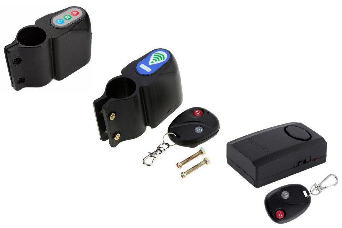

Сигнализация
Противоугонные средств, которые пока не получили широкого распространения – и, на наш взгляд, незаслуженно. Небольшое устройство с батарейкой прикрепляется на велосипед и реагирует на продолжительную вибрацию, включая сирену. Чувствительность можно настраивать, так что если кто-то начнет расшатывать ваш байк, пытаясь снять замок, вы это услышите (а если в комплект входит дистанционный пульт наподобие автомобильного – еще и увидите, даже находясь вдали от стоянки).
Плюсы: надежный контроль за велосипедом, привлечение внимания к вору.
Минусы: потребляет много энергии даже в ждущем режиме.
