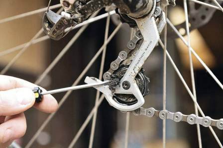

4) А нужно ли смазывать звезды и переключатели?
Масло на открытых участках велосипеда - магнит для всей пыли, что есть на дороге. Звезды, ролики, перекидки стоит только очистить от грязи. Заливать маслом ничего не нужно.

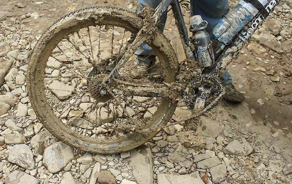

5) Смотри сколько говна на цепи насобирал, а я так уже 100 км проехал!
Главная причина износа звезд и цепи - абразив в виде грязи и пыли, который работает как наждак и снижает ресурс системы в разы. Любая "грязная покатушка" - повод очистить и смазать систему после завершения поездки.

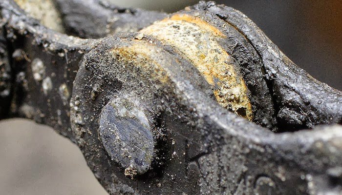

6) Лень каждый раз протирать. Я ее и так постоянно смазываю.
Если перед смазыванием не чистить цепь, то вместе со смазкой в соединения будет попадать вся грязь с поверхности цепи. За это она точно не скажет "спасибо".

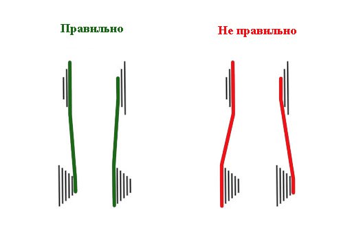

9) Вечно забываю передним переключателем пользоваться. Пользуюсь только задним.
Большой перекос цепи между передними и задними звездами дает серьезную поперечную нагрузку. Ничего хорошего из этого не будет.

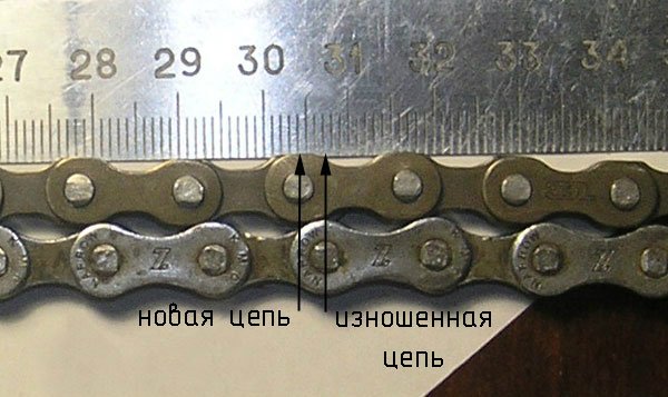

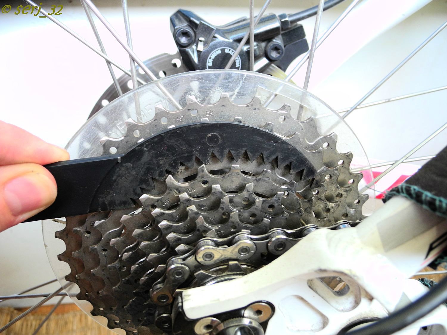

10) Уже пять лет езжу на одной цепи и она почему-то начала проскакивать.
Цепь со временем вытягивается. Вытяжение цепи до 0.5% считается нормой и оно никак не влияет на износ звезд. После износа в 0.7% она вытачивает под себя зубья. После 1% ездить опасно. Соответственно, если проспать своевременную замену цепи, то вам придется до кучи менять задние звезды и возможно передние, что в существенно дороже одной только цепи, особенно если это система среднего-топ уровня. Почему замены одной цепи будет мало? Посадочные места между зубьями и сами зубья со временем "съедаются" изношенной цепью. Новая на них просто не встанет.
