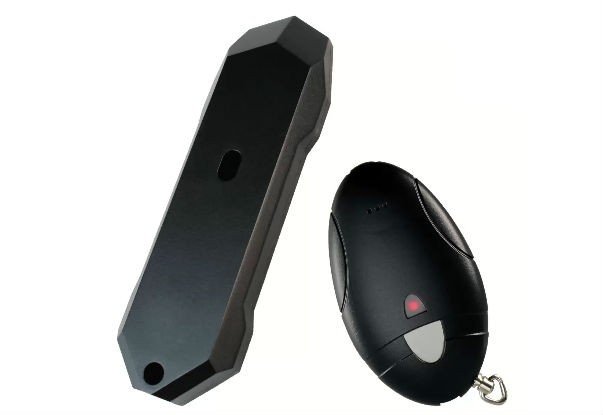

Обзор сигнализации BikeGuard 708A3
Пользуюсь ей уже около года, наверное. Больше полугода точно. Поэтому составил всестороннее мнение о её плюсах и минусах.
Для начала пару слов о том, из чего сигнализация состоит. Это брелок, который цепляется к ключам, и база, которая прикручивается под флягодержателем на велосипеде. Производитель – тайваньская фирма ArdiTech.
В инструкции производителя брелок назван “baseunit”, а база – “tagunit”, т.е. наоборот по сравнению с названиями для обычных (авто и мото) двухсторонних сигналок. Это потому, что ArdiTech на одной элементной базе делает много разных устройств с различной логикой применения, и так у них, видимо, исторически сложилось. ArdiTech предлагает устройства для поиска домашних питомцев, детей, ключей от квартиры, паспортов… Именно от этих устройств в сигнализации осталась непонятная функция поиска велосипеда (если забыл, где он, сигнализация может показать направление, куда идти). В инструкции эта функция описана подробно, со стороны процесс калибровки перед поиском будет выглядеть как шаманские действа!

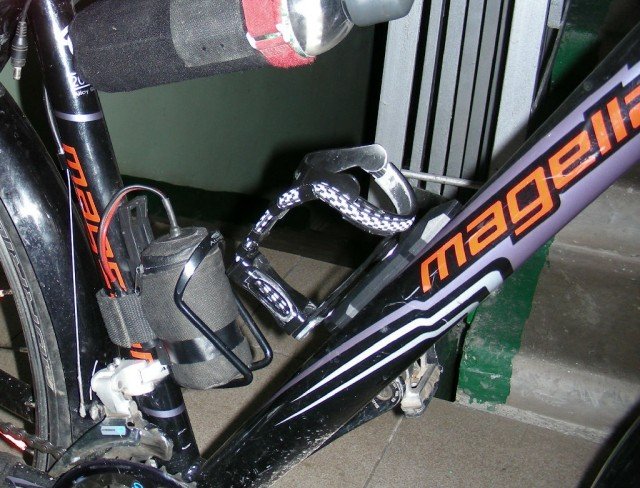

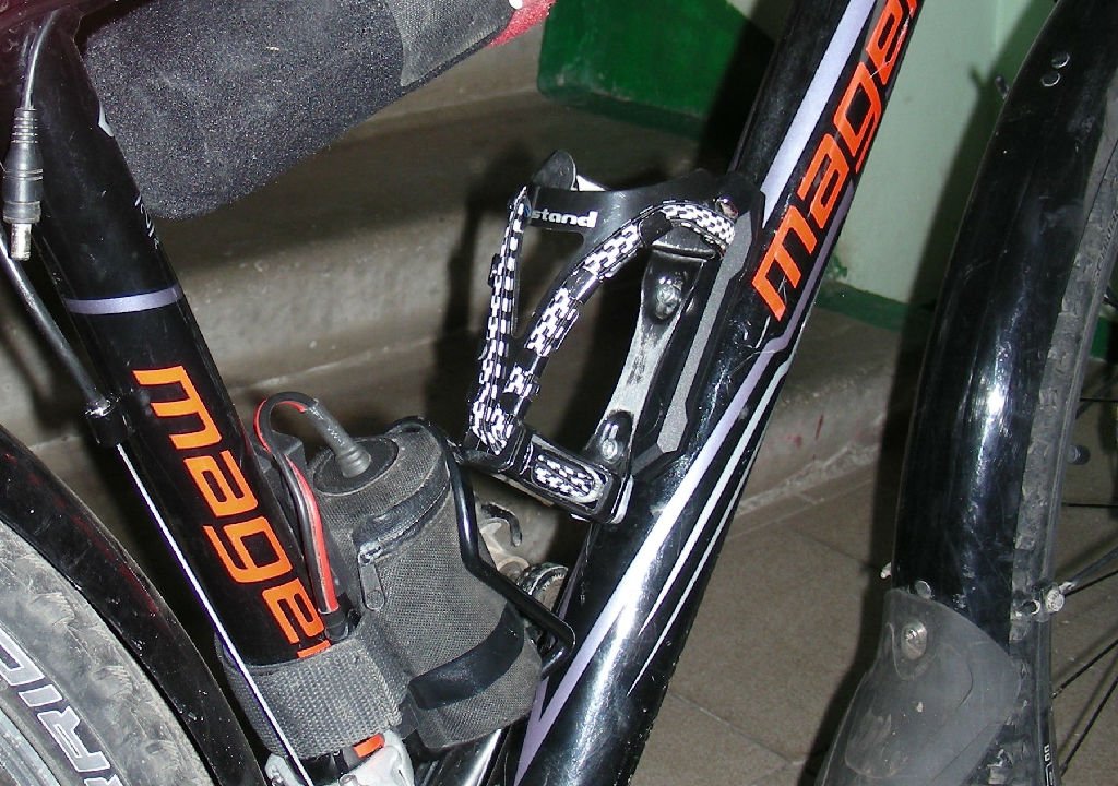

1. Оно таки работает! Её почти не видно на велосипеде. Не нужна никакая доработка, как в случае использования мотосигналок. И главное – это двухсторонняя сигнализация! То есть о том, что вел воруют, будет оповещён не только вор, но и хозяин! Без сигналки использование велосипеда в качестве транспортного средства – большой вопрос.
Как видим, за подфляжником сигналка визуально теряется, особенно если на веле ещё куча всякого барахла висит.
