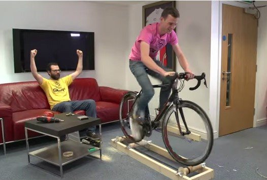

Зима, а это значит что кто-то захочет крутить в тепле. Если станок под колесо - это жестко и сложно, то роллерный - пацаны на видео делают очень быстро. Единственное что, у них используются ролики, которые я лично не видел у нас в продаже, но сделать их не сложно и самому. Смотрим. Подряд не обязательно - пролистав все понятно.

Не уверен в достаточной надежности данного аппарата при нормальных тренировочных нагрузках ввиду применяемых компонентов и материалов. Планировал соорудить в этом году на зиму подобное устройство, но из металла. Каркас из уголков или труб, по роликам варианты были:
а) использовать конвейерные или шахтные
б) сделать их самому из подшипников и труб подходящего диаметра
вопрос оставался по ремню для передачи вращения на ролик под передним колесом, однако не стал дальше в этом направлении искать т.к отжал у родственников советский велотренажер "Здоровье" .
Это же скалка, но не простая, думаю можно поискать в магах с посудой всякой. вот ещё

ko_reshok
ko_reshok
это не ролики, а скалки для раскатывания теста. продаются в каждом супермаркете (большом супермаркете). я использоавал ролики от полиграфических машин (тяжелые шо капец!!!) они сразу с подшипниками и сам вал покрыт толстым слоем резины.

Dragonfish
эта штука из скалок может загореться от трения.
это буржуйские скалки - там внутри подшипники. Обратите внимание - ручки не крутятся.

Я использовал валики от стиральной машины и промподшипники, фотоотчёт тут viewtopic.php?f=31&t=210862&start=495#p1381868
