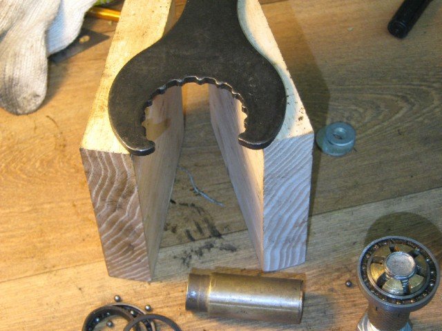

На момент написания материала работа уже была завершена, поэтому на фото нет самой каретки, а только старые подшипники.
Замена промподшипников в узлах велосипеда часто сопряжена с некоторыми трудностями, главная из которых не нанести вред. Способы решения же зависят зависят от того, что доступно.
Перед тем как браться за замену подшипников в каретке я, с подачи товарища, велосипеду которого, собственно, и понадобилась данная операция, ознакомился с отчетом. Я благодарен его автору за подробности, но нахожу данный отчет бесполезным для рядового велолюбителя, т. к. далеко не у каждого в распоряжении имеется токарный станок, необходимые знания, материалы и время. У меня так же нет станка. Поэтому операция была выполнена готовыми общедоступными средствами.

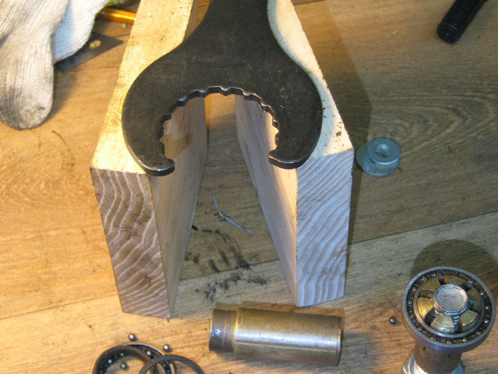

Для снятия чашек был применен ключ Shimano TL-FC32. Пластиковые вкладыши были вынуты шлицевой отверткой, канцелярский нож просто гнулся.

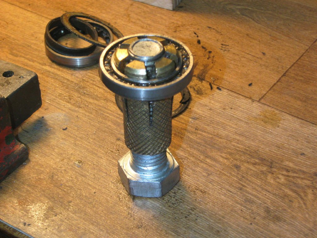

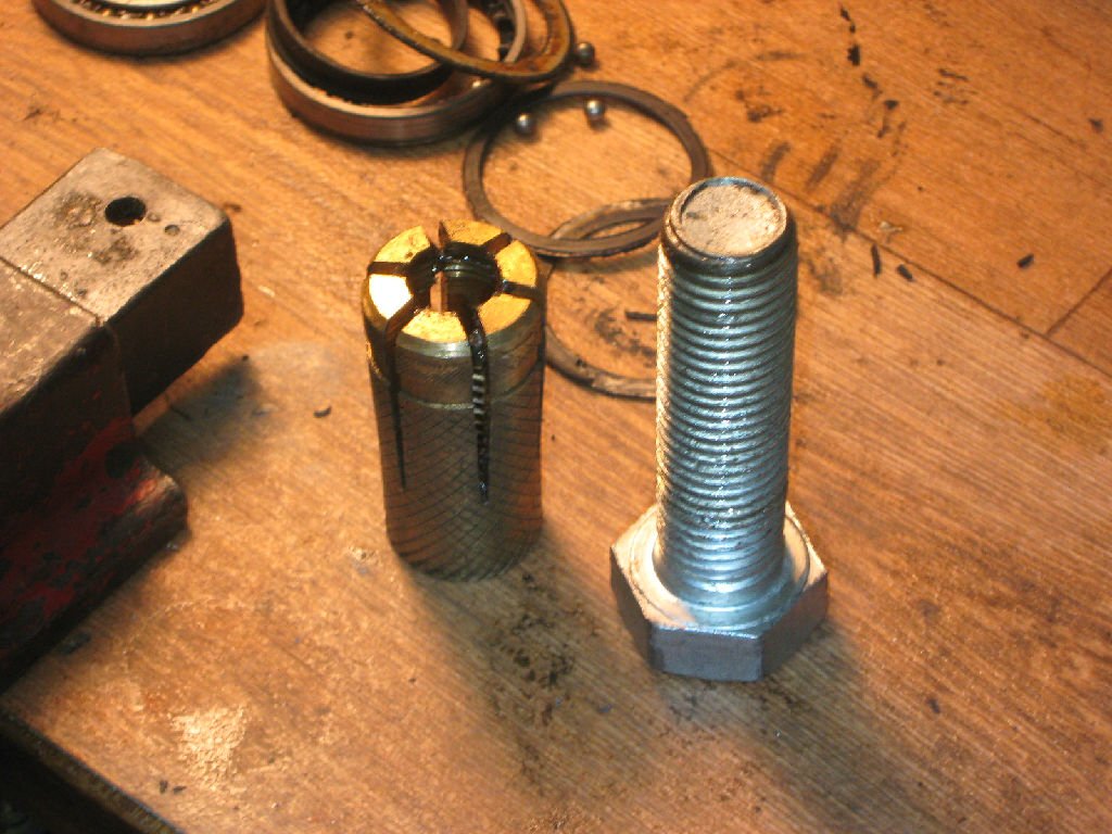

В подшипник, с внутренней стороны чашки, был вставлен и разжат бронзовый анкер под болт М16. Благодаря канавке он надежно и ровно фиксирует подшипник.
Чашка была вложена в ключ и прогрета феном.
Ключ положен на две доски и по болту через бронзовую проставку было сделано несколько ударов молотком.
Запрессовка новых подшипников была выполнена с помощью небольших тисков (частично присутствуют на фото) с исплользованием наружной обоймы развалившегося подшипника (можно и целый использовать) и большой шайбы, чтобы губки тисков не повредили торец чашки.

А где применяется такой бронзовый анкер? Очень похож на цангу.

Продается в магазинах, специализирующихся на крепежных материалах. Полное название: анкер распорный латунный забивной. Также встречается анкер/цанга. Применяется для крепления чего-либо шпилькой М16 к бетону или кирпичу. Стоимость - около 10 грн. Точно сказать не могу назвать т.к. покупал его очень давно, тоже, кстати, не по назначению, как расширитель для ноги вилки.
