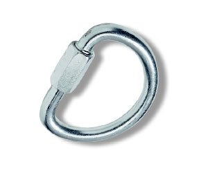

Тут все проще. Бывают треуголные и овальные. Рекомендую использовать овальную. Есть дельты дюралевые и стальные, сейчас есть еще Omni от Petzl. Цена от $12 за обычную стальную и до $30 за Omni. Дельта это центральная часть вашей системы. К ней крепятся усы самостраховки, кроль, спусковое устройство, она замыкает вашу беседку, к ней подвешиваются трансрепы транспортных мешков. На ней, по сути, висит ваша жизнь.

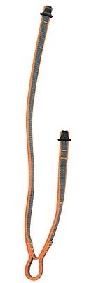

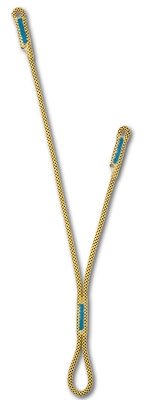

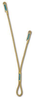

Усы самостраховки
В принципе можно связать самому из динамической веревки (некторые вяжут из статики, но рекомендуется все таки динамика), метр динамики стоит до $5, на усы надо метра три (с запасом). Если из статики то можно вписаться в $3 на усы. Можно купить фирменные. Либо тот-же Petzl  SPELEGYCA, либо Beal DYNADOUBCLIP, либо MTDE. Обойдутся вам фирменные усы до $35 - $40. Преимущество самовязанных усов в том, что вы можете очень четко подобрать длинну. Преимущество фирменных - надежность. Однако учтите, усы - расходный элемент снаряжения и при серьезной эксплуатации их можно менять каждый год, а то и чаще.

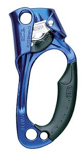

Жумар
Жумары бывают правые и левые. Отличаются по цвету. У Petzl обычно правый жумар синий а левый - желтый. Соответственно под правую и левую руку. Этот элемент снаряжения очень важен и экономить тут не стоит. Несмотря на то, что жумары (ручные зажимы в другом варианте) выпускаются многими фирмами, в том числе российскими, покупать стоит только проверенные. Тут я однозначно рекомендую Petzl ASCENSION. В принципе, вместо жумара можно использовать Basic производства того-же Petzl.
По сути тот же зажим, только без ручки. Стоимость порядка $70.

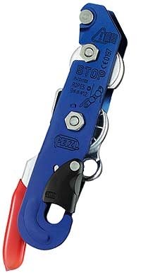

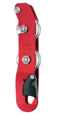

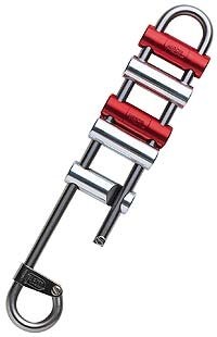

Спусковое устройство.

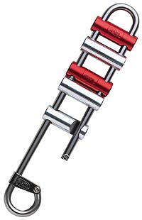

Тут есть выбор из нескольких типов устройств. Решетка, стопер или бобина. В первом случае можно брать отечественный продукт стоимостью меньше $10. Желательно с дюралевыми "бобышками". В случае выбора между стопером и бобиной берите производства Petzl Stop или Simple, которые обойдуться соотвественно в $110 или $45 примерно. Есть очень похожие с виду российские аналоги, но не стоит гнаться за экономией. От спускового устройства, опять же, зависит ваша жизнь и здоровье.

По поводу Petzl Simple: http://cml.happy.kiev.ua/cgi-bin/cml.cgi?num=7931 . Статья и в Свете печаталась, поищите. Если кратко - из-за мягкости бобышек при смене диаметра веревок симпл может веревку резать. Хотя, прочитайте статью, она классная.
По поводу Petzl Serpenta: там вопросик стоит, возможно, это и не Petzl Serpenta. Претензии были именно к тому макрамэ, что на иллюстрации. Причем претензии не у меня, а также у уважаемого спелеолога. В принципе, спорить не о чем. Я ведь просто своим постом обозначил, что данная обвязка _может_ быть неудобной. В любом случае, данная статья лишь рекомендательная и чем больше рекомендаций, тем лучше, разве не так? ;)

Согласен. Могу только добавить, что за конговскими спусковыми(я имею в виду банан) насколько мне известно таких печальных особенностей не замечено(видимо, бобышки сделаны из другого материала), а стоит он даже дешевле симпла.

Усы самостраховки
Жутко поразило утверждение, что «Преимущество самовязанных усов в том, что вы можете очень четко подобрать длину. Преимущество фирменных — надежность.».
Эти «фирменные усы» не рассчитаны на нагрузку, которая может возникнуть при падении человека с фактором 2. Ну а если они и выдержат при таком падении, то ударная нагрузка на тело будет все равно слишком большой. В сетке куча результатов тестов этих усов, плюс иногда производители пишут это же в инструкциях к ним.
Так что если дорога жизнь — альтернативы усам из динамической веревки нет.
«Желательно с дюралевыми "бобышками".»
Дюралевые бобышки на решетке уж слишком быстро пилятся и начинают подрезать веревку. И это на «чистой» веревке в крымских ямах. А «грязная» кавказская веревка их убивает в момент.
Но вообще, конечно, если за решеткой следить и почаще бобы менять, то на безопасность окружающих это не влияет.

Banana
В последнем каталоге фирмы KONG (2009 год) банана нарисована с пластиковой защелкой. У меня лично именно такая. Если сравнивать эту защелку с пластиковыми защелками спусковых устройств фирмы PETZL – слишком она тонкая и хлипкая.
Бобы на моей банане трутся так же как и на любой другой бобине. В работе, конечно, удобней любой другой бобины (по крайней мере PETZL Simple и старой конговской бобины, не помню точно как называлась, наверно Diablo, про наши «бобины» молчу), но сильно психологически напрягает именно пластиковая защелка и уж очень тонкая перемычка в крепежном отверстии именно со стороны нагрузки. Плюс ко всему, судя по рисунку на корпусе, максимальная нагрузка на спусковое устройство — 150 кг!!! То есть спустить на себе пострадавшего нельзя...

По поводу фирменных усов. У меня усы фирмы Beal из динамики, я не думаю что они уступаю т в надежности саомдельным. Это раз. По поводу нагрузок на фирменные усы от Petzl я согласен, но в реальной жизнив спелеологии не должно быть ситуаций когда фактор больше 1. Если такое имеет место быть, то либо навеска неправильная либо грубо нарушается техника безопасности. В обоих случаях дальнейшее продвежение, без исправления ситуации, неприемлемо.

Про жумар и васик от Petzl тоже не заметил в новых отсутствия верхнего отверстия под карабин. Вот у Kong действительно его нет в новом "специально для спелеологии" жумаре.
Жумар Kong
Еще один их же.
А это новый Petzl
И их Basic
Так что не ленитесь подтверждать свои утверждения хотя бы фотографиями. Ок? :)

Для меня (как наверно и для многих других) было настолько давно усвоено (на опыте!) и самоочевидно недопустимость использования карабинов с кривой защелкой на усах самостраховки, что пришлось попотеть, прежде чем нашел источники, на которые можно сослаться.
Мнение Константина Серафимова (Статья «Современное состояние SRT - мое видение»): «Между тем использование карабинов с вогнутой защелкой в качестве рабочего карабина самостраховочных усов категорически не приветствуется специалистами разных стран, в связи с высокой опасностью их непроизвольного выстегивания из закреплений. Такие карабины рекомендуются только для размещения на "веревочном" конце оттяжек.
Мнение Georges Marbach & Bvernard Tourte (“Alpine caving techniques”):«...мы рекомендуем присоединять [к усам] карабины с классической прямой защелкой.»
Мнение Alan Warild («VERTICAL A Technical Manual for Cavers»): «К другим концам усов я присоединяю карабины. Я пользуюсь хорошего качества D-образными карабинами без муфты с прямой защелкой».
Если кто либо из опытных спелеологов и использует карабины с кривой защелкой на усах - так они хоть понимают и контролируют опасность этого действия (притом что использование таких карабинов вообще не является общепринятой практикой). А вот новички как раз этого делать и не умеют, а потому не надо им советовать эти карабины. И это тоже не нюанс!
Ну а по поводу статистики по усам и ЧП с этой бедной девочкой из Красноярска - я точно помню разбор этих "полетов". Усы были завязаны неправильно: во первых ненадежный узел, во вторых узел завязан неправильно (маленький кончик, узел не затянут). То есть имеет место не ненадежность усов, а
неправильное использование снаряжения.
