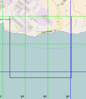

Malta2_400_358GeoT210x210.gif [ 36.31 КБ | Просмотров: 5987 ]

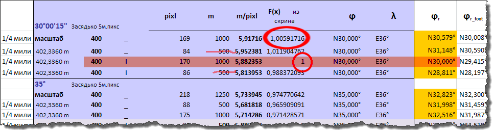

(напомню, у же писал, раннее по скринам Д. Засядько, для 400м нужно рыть возле широты 30 градусов)
5мOnPixl_2.png [ 47.91 КБ | Просмотров: 5987 ]
Причем это не теоретическое жонглирование а практика, реальность, расставляющая все по своим местам.
И мне как то не понятна «политика» когда под теорию, или даже просто высказывания, закладываются постулаты, которые идут в разрез с уже имеющими фактами и которые в принципе элементарно перепроверить, но на проверку у автора теории не хватает духу.
