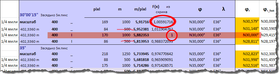

(напомню, у же писал, раннее по скринам Д. Засядько, для 400м нужно рыть возле широты 30 градусов)
5мOnPixl_2.png [ 47.91 КБ | Просмотров: 5977 ]
Причем это не теоретическое жонглирование а практика, реальность, расставляющая все по своим местам.

I) для сферической модели Res(φ)=M*cos(φ)/(68*cos(35,8));
ІІ) для элипсоида (введя параметр Local Scale Factor далее LFS подробности и детали тут,если что, то по выкладкам тут)
LSF=SQRT((1-(0.00669437999014*SIN(φ)^2)))/COS(φ))
Res(φ)=(М * 1,23160357778399 )/(68 *LSF(φ))
Эти формулы отображают основную тенденцию изменения разрешения с широтой для масштабов 240,150,90 (думаю и 60,30) при правильной подготовке исходника.
Ну а имея в наработке достаточно скринов можно уже что то прикинуть и оценить

Несколько моментов.
1.Выброс на 400 метрах дает не модель и не угаданная формула, на 400м наблюдаем то что имеем.
2. Ваши "прямые" измерения очень полезные. Там маловато широт (6 вроде,по памяти) ,но по ним видно к чему прибор приводит стремится привести картинку. Но это не дает ответа на вопрос как, по какому закону это происходит.
3.Смысла в широте 35,8 нет и мне отнюдь не удалось угадать формулу, используемую разработчиками.
Давайте еще раз пройдемся по тому что произошло.
А)
ed.ua писал(а):
то учитивая широту соответствия мерного 35,8 по теории "широты разработчика"©Victor Pomortseff для остальных широт по масштабам M 240м, 150м, 90м (предполагаю и 60,30,15) можем записать :
при этом имеет место быть примечание
Б) Относительно девайса то там окромя этой общей закономерности (в случае сферы это ф-ла I, а для элипсоида ф-ла II) при таком подходе к вопросу нам нужно >>...удалось угадать формулу много чего еще.
В частности в том числе и разрешение "железа" "Scale" (map scale) is only an approximate size comparison and refers to distances on the equator. In addition, the map scale will be dependent on the monitor. These values are for a monitor with a 0.3 mm / pixel (85.2 pixels per inch or PPI) и закономерность (принцип) выбора - к чему картинка приводится при трансформации, к разрешению по высоте или к разрешению по ширине, и т.д. и т.п.
В) Самое основное по "смыслу 35,8" и якобы моей модели.
ed.ua писал(а):
напрочь забыть про >>какую-то общепринятую широту ©Victor Pomortseff
Мы руководствовались понятием "широта разработчика", то есть широтой , где разрешение картинки на экране равно M/68, оно полезно, ибо позволяет в ф-лу задействовать масштаб М.
мерныйРазрешение.gif [ 13.13 КБ | Просмотров: 5932 ]
Но ведь можно было и иначе, просто отталкиваясь по практически измеренному разрешению (в м/пикс, Res(известное)
) на какой-либо широте (благо скринов "намеряно" немеренно) записать ту же ф-лу І как:
Res(φ)=Res(известное)*cos(φ)/(cos(φ(известное))) или аналогично ф-лу II в случае элипсоида....
Все эти "телодвижения" с м/пикс поскольку постольку, ведь пока висит открытый вопрос град/пикс или м/пикс то какая может быть у меня модель?
