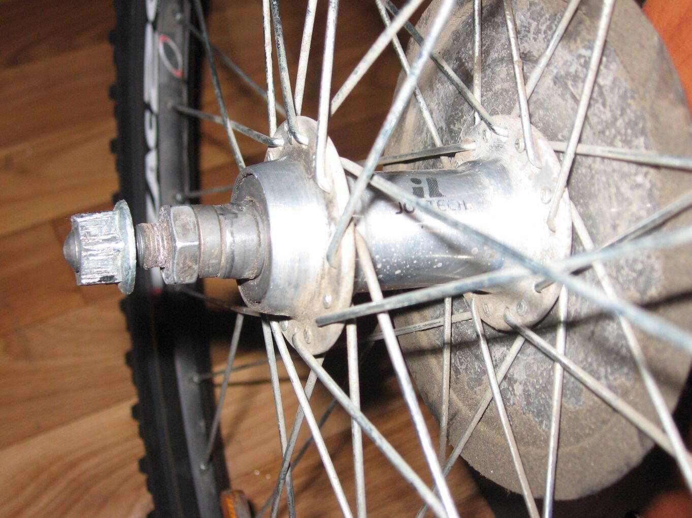

честно говоря непонял что ослаблять а что зажимать..
-вот на фото эта задняя втулка.. имеются:большая гайка для колеса, контрагайка, шайбаи конус.. что ослабить..и как ключем затянуть конус.(исспользую разводной ключ.сильно он широкий)
-и как это - "выбирать люфт"
IMG_3257.jpg [ 194.08 КБ | Просмотров: 3125 ]
 Заголовок сообщения: Re: Scott Aspect50 и Winner Viking
СообщениеДобавлено: 20.10.2009 17:34
Сообщения: 5912
Зарегистрирован:08.07.2007
пара конусных ключей. Есть на базаре
СообщениеДобавлено: 20.10.2009 17:48
Сообщения: 1602
Город: Харьков Салтовка/Алексеевка
Зарегистрирован:10.07.2009
-оказалось что была незатянута контрагайка со стороны трещетки.. подтянул ее разводным ключем.. люфт исчез, но!!! колесо после этого стало как то слегка туговато крутиться.. ну в смысле, если перевернуть велосипед и крутануть переднее колесо, оно крутится долго..несколько минут.. заднее же колесо крутиться секунд 20.. черт..может я перетянул контрагайку..?
СообщениеДобавлено: 20.10.2009 17:50
Сообщения: 1651
Изображения: 5
Город: Харьков, Жихарь
Возраст: 56
Зарегистрирован:01.09.2006
Заднее колесо вращается не так долго, как переднее - трещетка жрет энергию, превращая ее в клацанье и износ себя самой. Если все же есть ощущение, что конуса перетянуты - можешь чуть ослабить конусы (вывернуть один из них или оба чуток).
СообщениеДобавлено: 20.10.2009 17:57
Сообщения: 1602
-таки нужно сначало было купить ключи для конусов.
-тут вопрос в том, могу ли с такой втулкой поехать на байке на рынок за конусами (12 км?) или это очень опасно?
кстати попробовал как вертится заднее колесо на Скотте с фирменной втулкой "Скотт" Крутится колесо на два порядка дольше..так что наверное таки перетянул..
не рискнул таки сам лезть во втулку..отвез на Т.О. ..Смазали настроили..колесо крутится лучше чем новое.
СообщениеДобавлено: 20.10.2009 18:06
Сообщения: 1651
Изображения: 5
Возраст: 56
Ну, в худшем случае можно наверное угробить втулку - если конус на ходу будет затягиваться потихньку. Для здоровья ехать безопасно - это ж не переднее колесо, где блокировка колеса гораздо опаснее. Это я так думаю - решай сам, на чем ехать :)
