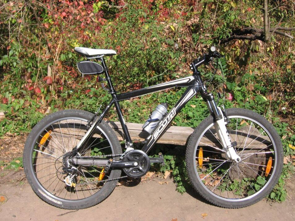

-В середине лета появился у меня Scott Aspect 50 2008 года...Новенький, с беспроводным компом VDO C3..
Все в стоковой комплектации. Покатал на нем на покатушки. По началу казался медленным, ибо до этого катал на Шоссейнике, но потом привык. Таки нельзя сравнивать МТБ с шоссером..
-Породистый Велосипед. Не думал что когдалибо стану Скотоводом. Очень доволен.
по сравнению с Виннером, он конечно ракета!!!
Спецификация:
Рама (frame): Hydroformed Alloy 6061 Performance geometry Integrated headtube
Вилка (fork): Suntour XCM-H with Lockout 100mm travel
Руль (handlebar): HL MTB-152 / Hi-Ten Uprise 620 mm 20mm Rise
Вынос (stem, steer): Scott TDS-C41-8
Рулевая колонка (headset): Ritchey Logic OE integ.
Передний перекл. (f.derrailleur): Shimano FD-TY 10 31.8mm
Задний перекл. (r.derrailleur): Shimano Acera RD-M340 24 Speed
манетки (shifters): Shimano ST-EF50-8R EZ-fire plus
Передняя втулка (hub Front): Formula FM-31-FQR.
Задняя втулка (hub rear): Shimano FH-RM30-8
Педали (pedal): Xerama SP-872N
Система (crankset): Shimano FC-M 191 w/CG 42x34x24 T
Каретка (bottom bracket): Shimano BB-UN 26 Cartridge Type
Кассета (cassette): Shimano CS-HG30-8l 11-30T
Покрышки (tires): Scott OZON 26 x 2.0 27TPI
Обода (rims): Rigida Cyber 10 black. Спицы: 14 G, stainless
Тормоза (brakes): Scott Comp
Цепь (chain): KMC Z-72
Седло (seadle, seat): SCT-10 SL Aspect 08
Подседельный штырь (seatpost): Scott SP-233 / 26.8mm
-Пару дней назад подвернулся мне Winner Viking ростовки как раз под меня (186 см), стальной, 15,5 кг. Сталь я люблю, доверяю. Алюминий нелюблю.
Купил его в качестве грязебайка, на работу катать по поздней осени. На винеры и всякого рода ардисы смотрел всегда со снисходительной улыбкой. Пока не опробовал байк в деле.. Очень мне понравилось на нем катать, хоть он и на пару кило тяжелее Скотта и аж на 5 кило тяжелее спецзаказа.. Скотт теперь стоит пылится.
