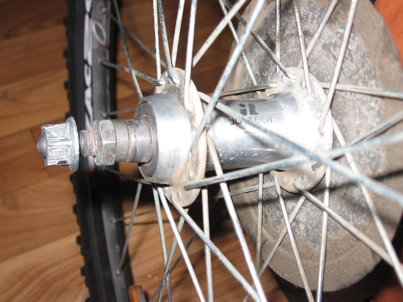

на днях поменял резину на викинке на Полуслики..после этой процедуры начала люфтить задняя втулка JoyTec..наверное сильно были зайки затянуты..
Очень дешевая втулка...но если менять, придется колесо перебирать..я к этому не готов..буду думать как бы починить.. жаль ключа нету для конусов..придется купить..

Ослабь с одной стороны (если смотреть сзади, то слева, где звезды нет) и обычным ключем чуть затяни контргайку конуса (скорее всего там у тебя не затянуто вообще, раз имеет место такое явление) и выбирай понемногу люфт. Потом затяни внешнюю гайку - если перетянул - снова ослабь внешнюю гайку, попробуй выкрутить чуть конус с контргайкой, и снова затяни внешнюю гайку

честно говоря непонял что ослаблять а что зажимать..
-вот на фото эта задняя втулка.. имеются:большая гайка для колеса, контрагайка, шайбаи конус.. что ослабить..и как ключем затянуть конус.(исспользую разводной ключ.сильно он широкий)
-и как это - "выбирать люфт"
IMG_3257.jpg [ 194.08 КБ | Просмотров: 3126 ]
пара конусных ключей. Есть на базаре

-оказалось что была незатянута контрагайка со стороны трещетки.. подтянул ее разводным ключем.. люфт исчез, но!!! колесо после этого стало как то слегка туговато крутиться.. ну в смысле, если перевернуть велосипед и крутануть переднее колесо, оно крутится долго..несколько минут.. заднее же колесо крутиться секунд 20.. черт..может я перетянул контрагайку..?

Заднее колесо вращается не так долго, как переднее - трещетка жрет энергию, превращая ее в клацанье и износ себя самой. Если все же есть ощущение, что конуса перетянуты - можешь чуть ослабить конусы (вывернуть один из них или оба чуток).

-таки нужно сначало было купить ключи для конусов.
-тут вопрос в том, могу ли с такой втулкой поехать на байке на рынок за конусами (12 км?) или это очень опасно?
кстати попробовал как вертится заднее колесо на Скотте с фирменной втулкой "Скотт" Крутится колесо на два порядка дольше..так что наверное таки перетянул..
не рискнул таки сам лезть во втулку..отвез на Т.О. ..Смазали настроили..колесо крутится лучше чем новое.

Ну, в худшем случае можно наверное угробить втулку - если конус на ходу будет затягиваться потихньку. Для здоровья ехать безопасно - это ж не переднее колесо, где блокировка колеса гораздо опаснее. Это я так думаю - решай сам, на чем ехать :)

У меня на викинге задняя втулка при разборке показала что даже если один из конусов был левайсовский и превратил смазку в смесь из смазки с металической стружкой себя же то это еще вполне работоспособная система. А контргайка у меня раскручивалась со стороны касеты (там тщательнее надо таки затягивать чем левую по ходу вела - из-за касеты до нее не добраться и не порегулировать) и приходилось при проколах каждый раз во время установки колеса на место ее подрегулировать. Задолбался - перебрал таки. Щас 2 вела - очень удобно. Пока гоняю на другом а этот ждет зимы и свободного времени для переборки, дифектовки и ремонта восновном все той же задней втулки.
