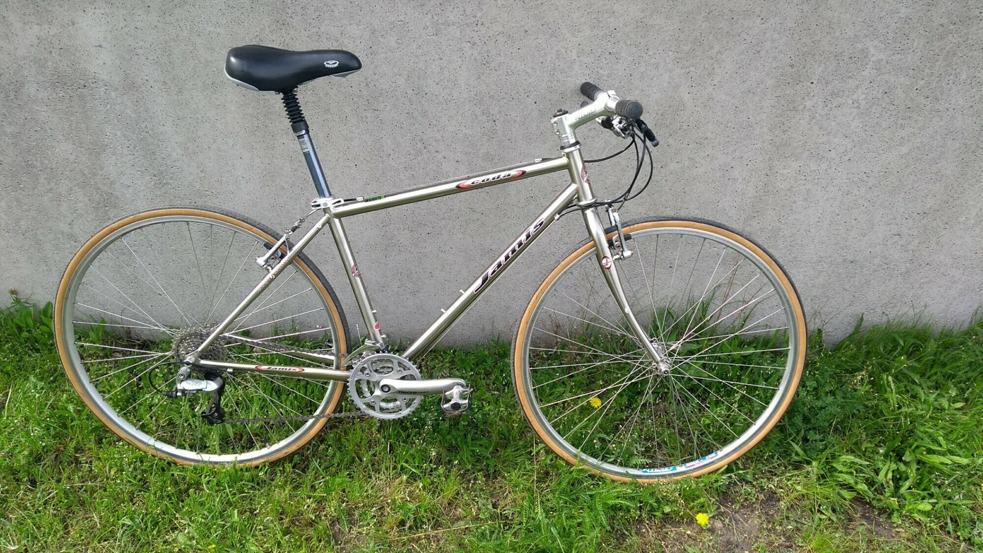

В последнее время на пике популярности грэвелов, найнеров, турингов, простые ситибайки или гибриды ушли на второй план, а зря, ведь иногда попадаются интересные экземпляры.
Встречайте Jamis Coda 2001
IMG_20210502_150000517.jpg [ 911.4 КБ | Просмотров: 3736 ]
Рама сталь Reynolds 520
Вилка Chromoly, butted
Тормоза Avid Single Digit 5 brakes,Avid Speed Dial 5 levers
Манетки Shimano Deore XT SL-M750
Front Derailleur Shimano Deore top-swing, bottom-pull/clamp-on 28.6mm
Rear Derailleur Shimano Deore XT RD-M750 SGS
Crankset Shimano Deore FC-M510, 22/32/44 teeth
Кассета 9-speed, 11 - 32 teeth
Seatpost Rock Shox Mountain, 26.8mm
Saddle Viscount
Руль Ritchey 480мм
Вынос Ritchey 90мм
Headset 1-1/8" threadless Aheadset SAS
Hubs Front: Ritchey Comp QR, Rear: Ritchey Comp-Z QR
Rims Front: Ritchey Rock Pro, Rear: Ritchy Rock OCR Pro, 36-hole ассиметричные
Сразу были заменены камеры на Continental Tour 28 Slim AV 28/622-37/622 и полиуретановые флиппера Schwalbe
Покрышки потрескались тоже под замену, еще надо менять резиновые пыльники вибрейков и тормозные колодки
Цепь тоже под замену
Руль шириной 480 мм это настоящий экстрим, очень узкий, как на нем раньше ездили вообще не представляю.

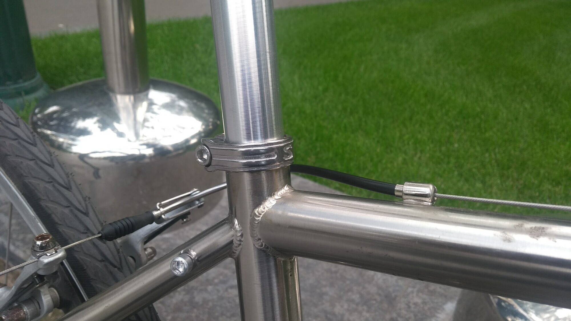

Дополнительная сложность возникла при поиске подседельного штыря длинной 400мм (стоковый короткий и не подходил по цвету), так как нестандартный диаметр 26.8мм, в Украине не нашел, пришлось заказывать в Северной Америке и ждать больше месяца
Origin8 400mm & surly stainless steel seatpost clamp 30mm
IMG_20210609_072218034.jpg [ 394.79 КБ | Просмотров: 3078 ]
