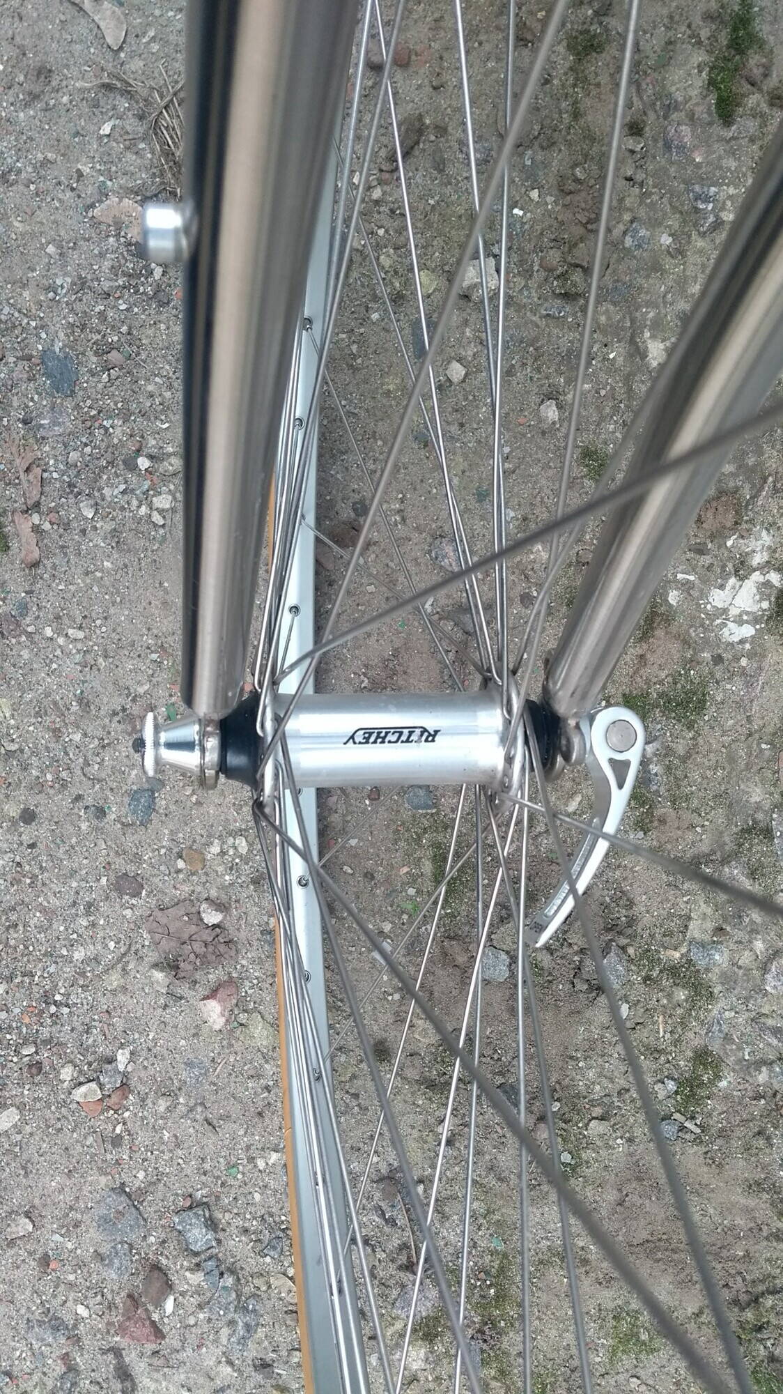

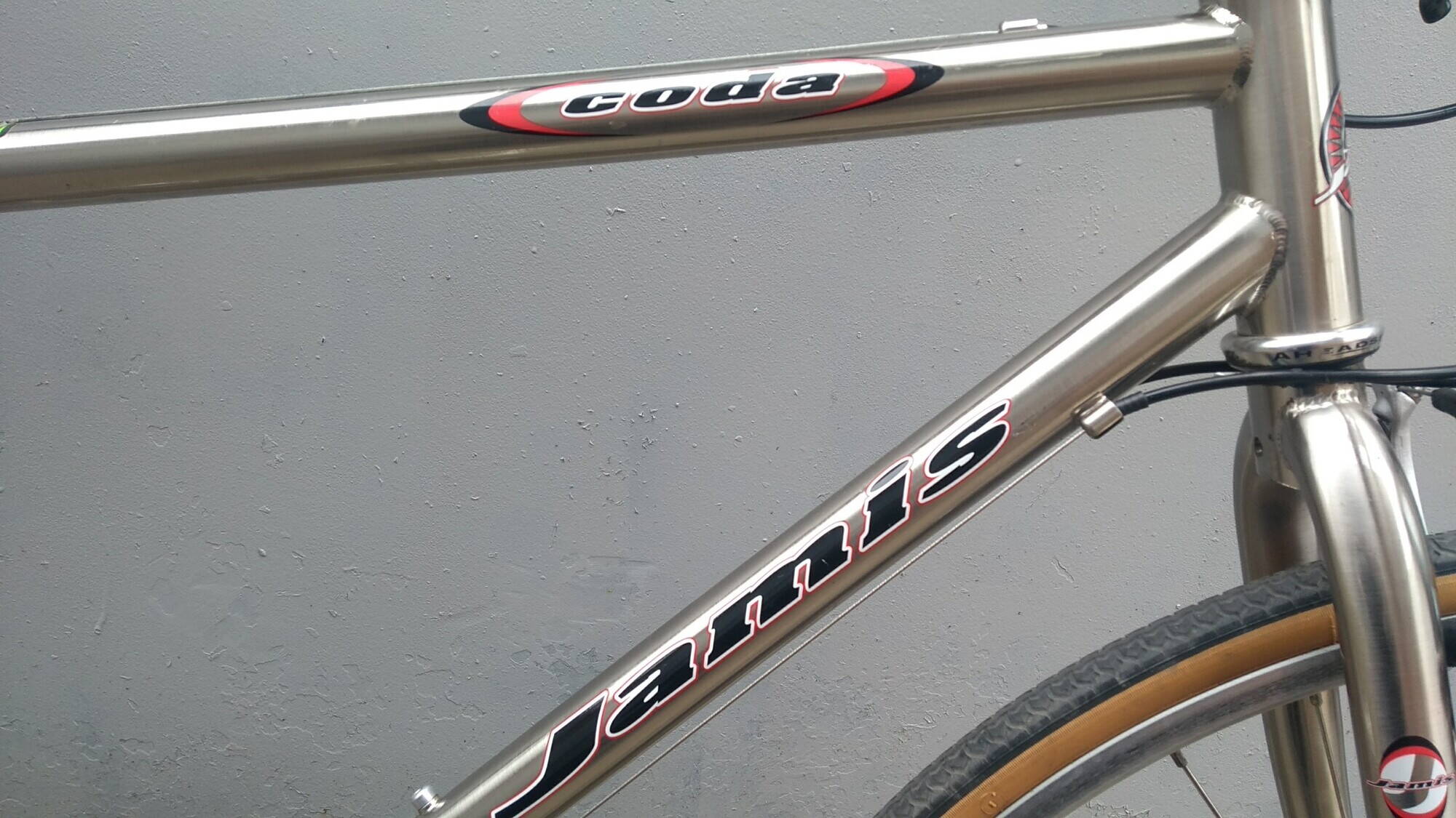

В последнее время на пике популярности грэвелов, найнеров, турингов, простые ситибайки или гибриды ушли на второй план, а зря, ведь иногда попадаются интересные экземпляры.
Встречайте Jamis Coda 2001
IMG_20210502_150000517.jpg [ 911.4 КБ | Просмотров: 3823 ]
Рама сталь Reynolds 520
Вилка Chromoly, butted
Тормоза Avid Single Digit 5 brakes,Avid Speed Dial 5 levers
Манетки Shimano Deore XT SL-M750
Front Derailleur Shimano Deore top-swing, bottom-pull/clamp-on 28.6mm
Rear Derailleur Shimano Deore XT RD-M750 SGS
Crankset Shimano Deore FC-M510, 22/32/44 teeth
Кассета 9-speed, 11 - 32 teeth
Seatpost Rock Shox Mountain, 26.8mm
Saddle Viscount
Руль Ritchey 480мм
Вынос Ritchey 90мм
Headset 1-1/8" threadless Aheadset SAS
Hubs Front: Ritchey Comp QR, Rear: Ritchey Comp-Z QR

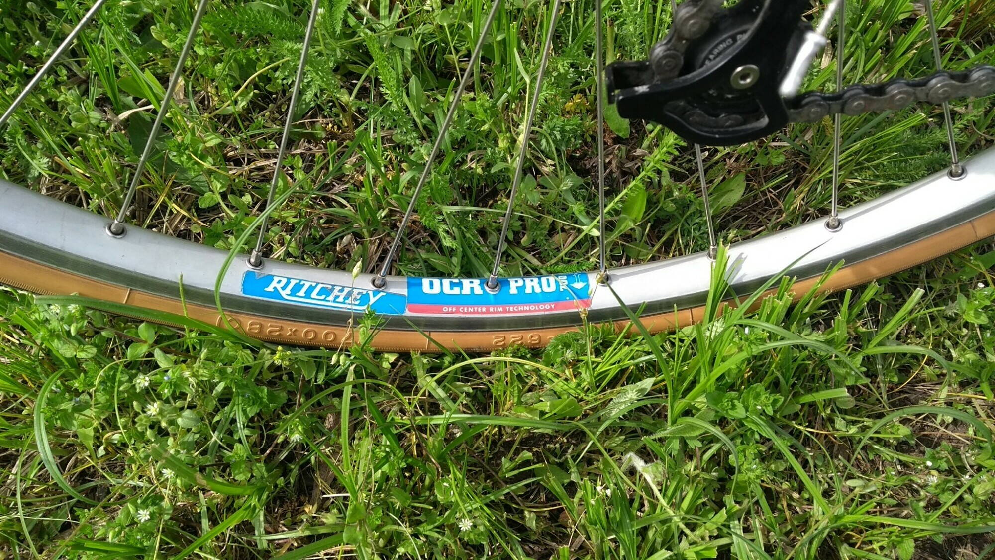

Rims Front: Ritchey Rock Pro, Rear: Ritchy Rock OCR Pro, 36-hole ассиметричные
Сразу были заменены камеры на Continental Tour 28 Slim AV 28/622-37/622 и полиуретановые флиппера Schwalbe
Покрышки потрескались тоже под замену, еще надо менять резиновые пыльники вибрейков и тормозные колодки
Цепь тоже под замену
Руль шириной 480 мм это настоящий экстрим, очень узкий, как на нем раньше ездили вообще не представляю.

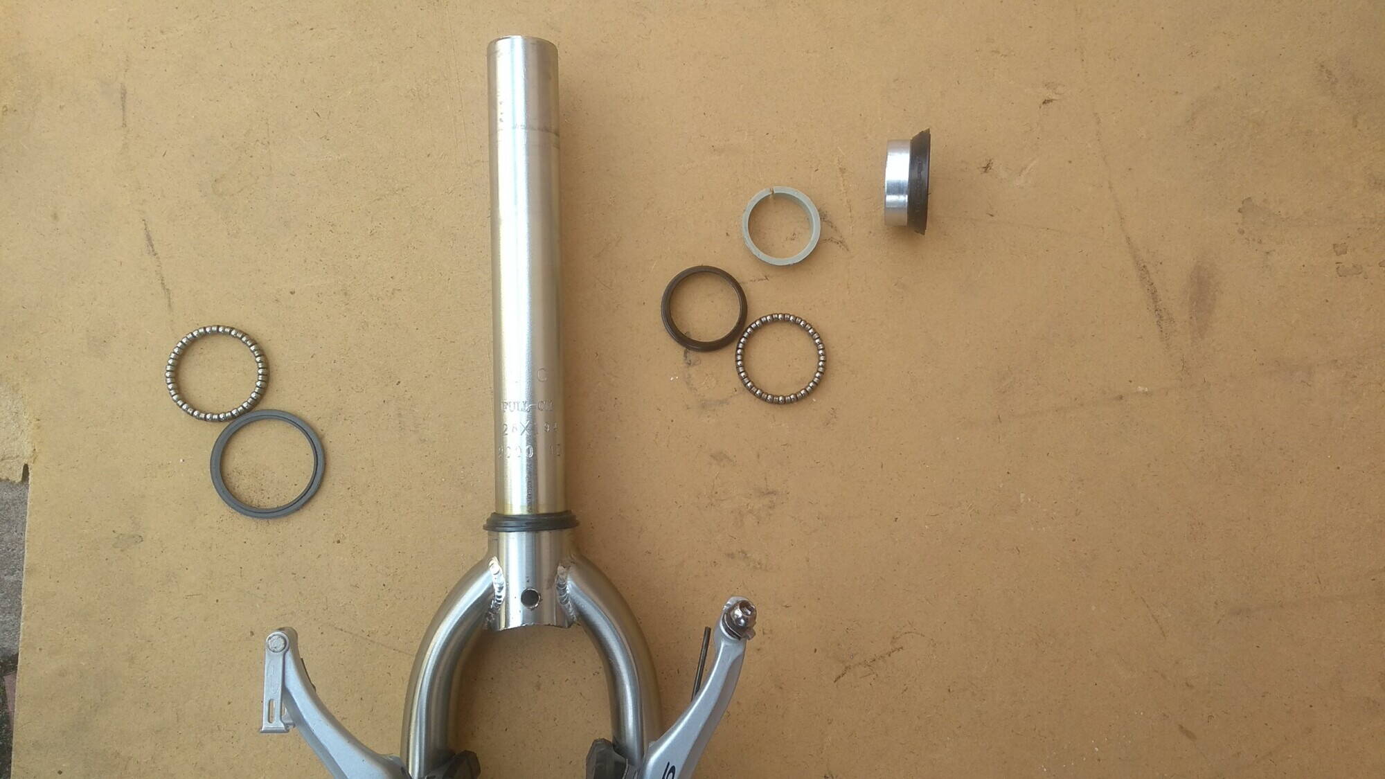

Разобрал вилку, рулевая в идеальном состоянии, заменил смазку[img][i[/img][/img]

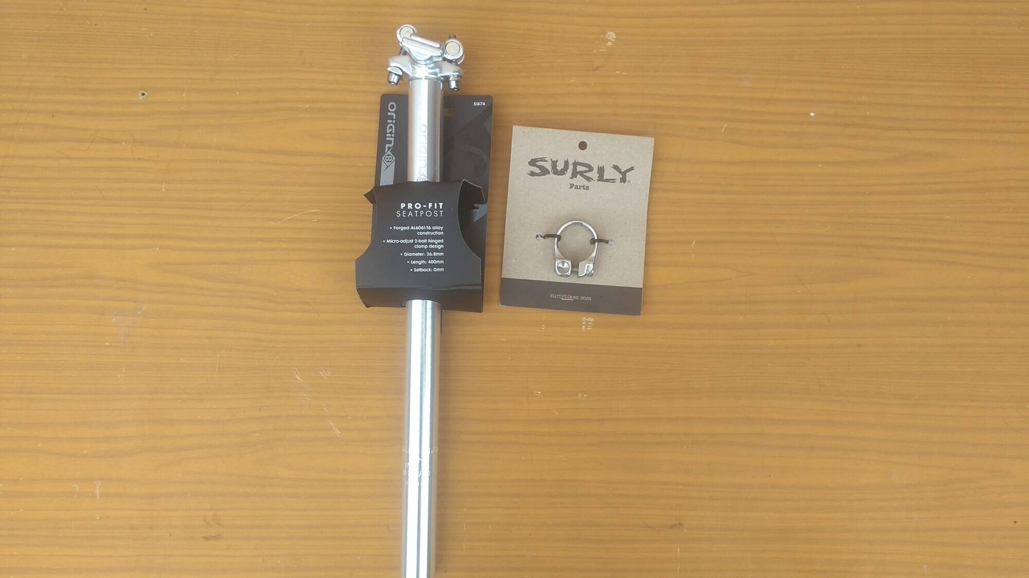

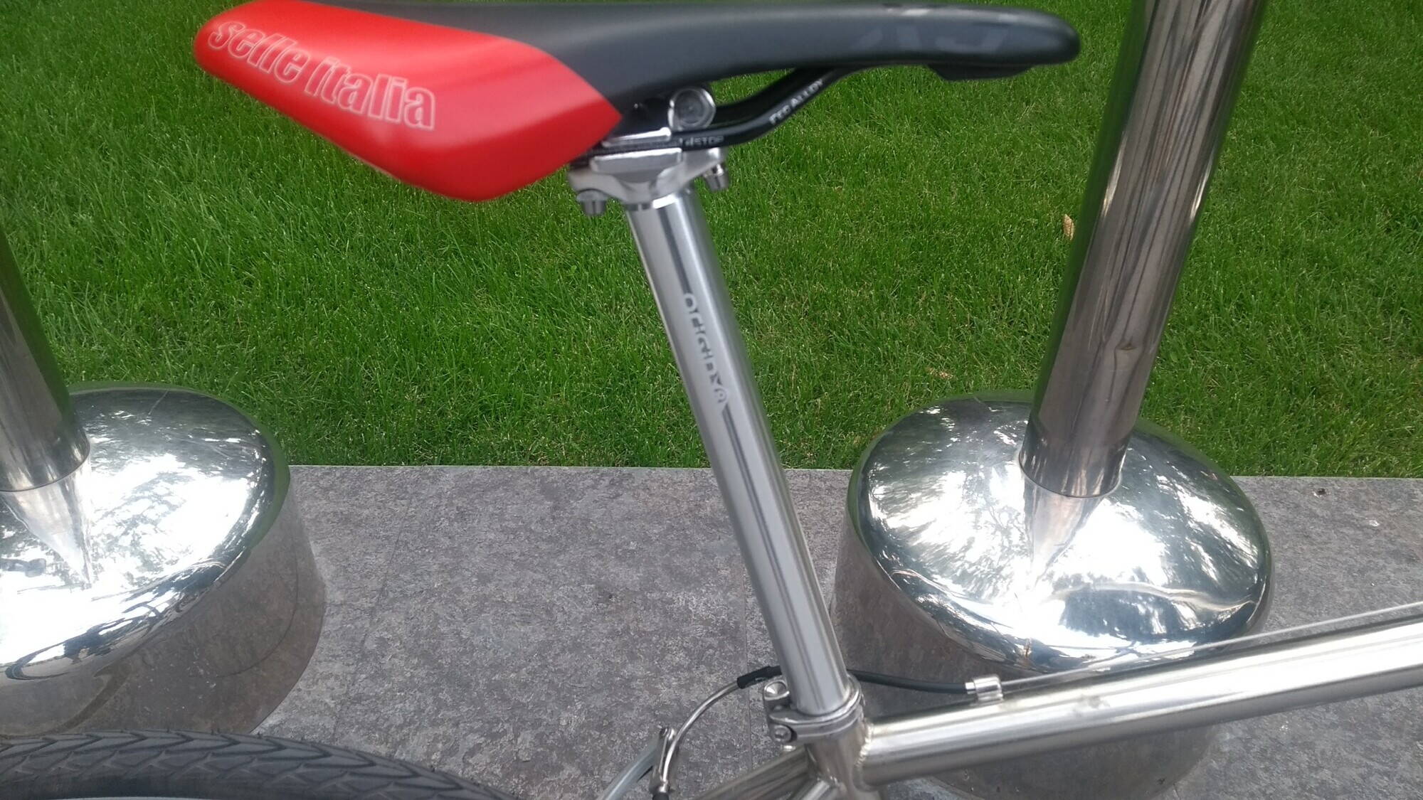

Дополнительная сложность возникла при поиске подседельного штыря длинной 400мм (стоковый короткий и не подходил по цвету), так как нестандартный диаметр 26.8мм, в Украине не нашел, пришлось заказывать в Северной Америке и ждать больше месяца
Origin8 400mm & surly stainless steel seatpost clamp 30mm
IMG_20210609_072218034.jpg [ 394.79 КБ | Просмотров: 3165 ]

dedmazaj писал(а):
аутентичный руль ritchey force
Прям бальзам на душу что не баран и не "переделка в грэвел" как щас модно :D

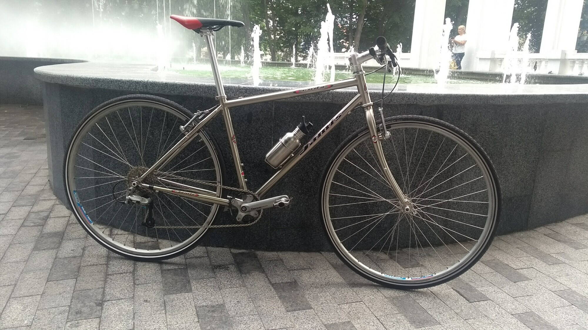

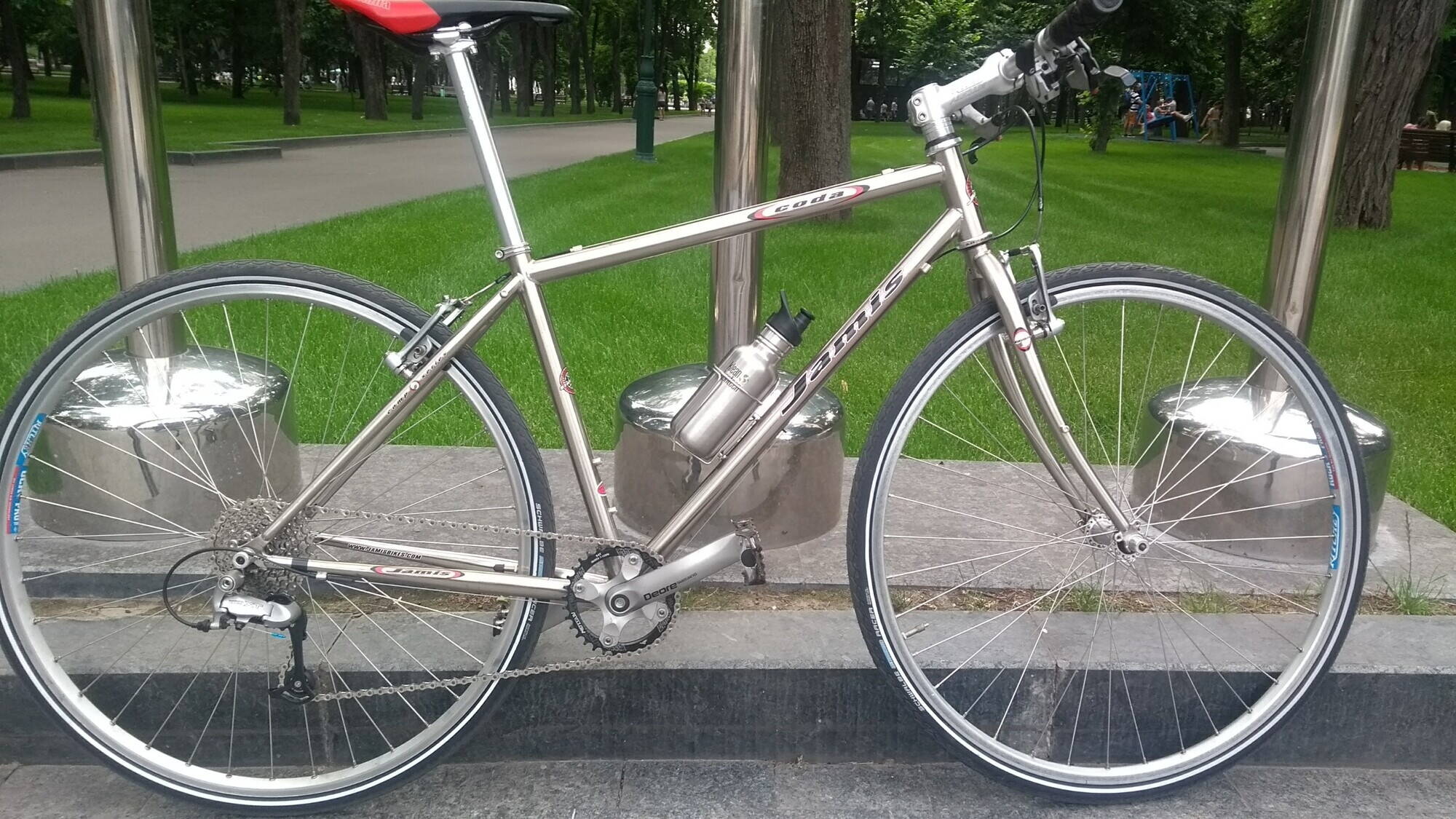

И вот что получилось.
Шустрый ситибайк для каменных джунглей

СообщениеДобавлено: 20.06.2021 20:34
Сообщения: 3201
Изображения: 48
Город: степь
Зарегистрирован:03.02.2012
Всё шикарно, только красное пятно на седле слишком большое и черезчур лезет в глаза. И лапу переклюка с переходом на одну звезду надо бы покороче.
Но крут конечно :smile:
No gods, no masters
СообщениеДобавлено: 20.06.2021 21:30
Сообщения: 1213
Зарегистрирован:06.05.2019
я извиняюсь - на фото цепь на самой большой звезде кассеты. так и катаетесь?
