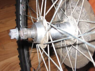

честно говоря непонял что ослаблять а что зажимать..
-вот на фото эта задняя втулка.. имеются:большая гайка для колеса, контрагайка, шайбаи конус.. что ослабить..и как ключем затянуть конус.(исспользую разводной ключ.сильно он широкий)
-и как это - "выбирать люфт"
пара конусных ключей. Есть на базаре

-оказалось что была незатянута контрагайка со стороны трещетки.. подтянул ее разводным ключем.. люфт исчез, но!!! колесо после этого стало как то слегка туговато крутиться.. ну в смысле, если перевернуть велосипед и крутануть переднее колесо, оно крутится долго..несколько минут.. заднее же колесо крутиться секунд 20.. черт..может я перетянул контрагайку..?

Заднее колесо вращается не так долго, как переднее - трещетка жрет энергию, превращая ее в клацанье и износ себя самой. Если все же есть ощущение, что конуса перетянуты - можешь чуть ослабить конусы (вывернуть один из них или оба чуток).
Поправьте, если я ошибаюсь - с одной стороны втулки конус по-моему затянут до упора, регулируется же натяг с другой - так ведь? Если да - подскажите, с какой стороны регулировать натяг?

-таки нужно сначало было купить ключи для конусов.
-тут вопрос в том, могу ли с такой втулкой поехать на байке на рынок за конусами (12 км?) или это очень опасно?
кстати попробовал как вертится заднее колесо на Скотте с фирменной втулкой "Скотт" Крутится колесо на два порядка дольше..так что наверное таки перетянул..
не рискнул таки сам лезть во втулку..отвез на Т.О. ..Смазали настроили..колесо крутится лучше чем новое.

Ну, в худшем случае можно наверное угробить втулку - если конус на ходу будет затягиваться потихньку. Для здоровья ехать безопасно - это ж не переднее колесо, где блокировка колеса гораздо опаснее. Это я так думаю - решай сам, на чем ехать :)
