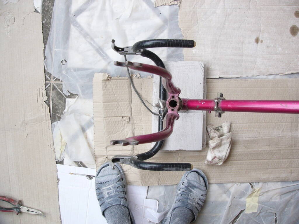

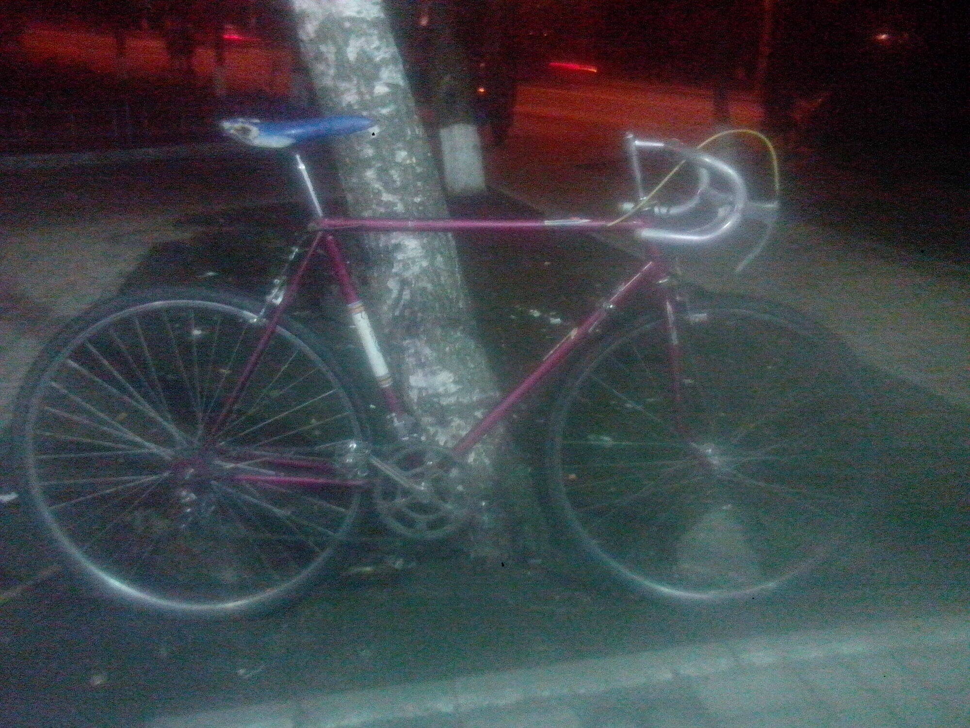

Таким был куплен.
IMG_20160204_193744.jpg [ 991.12 КБ | Просмотров: 2373 ]
Не считаю себя супермехаником. Поэтому очень хочу услышать Ваши советы! Матчасть изучаю.
Что хочу от него - вернуть в хорошее ездабельное состояние с наименьшими затратами. И понять на что тянет больше. Обычно езжу 80% асфальт, 20% грунт, плохая дорога.

СообщениеДобавлено: 24.02.2016 15:49
Добро пожаловать в стаю!
первый нах :-P :lol:
Дык чё, вперёд! Я такой почти без бюджета в классное состояние привёл бы. Тем более, опыт у Вас есть. Ещё опыт систематизирован здесь viewtopic.php?f=31&t=185604
Насчёт звёзд под замену - не уверен. Часто из-под вхлам растянутой цепи почему-то выглядывают вполне приличные звёзды.
Капца на переднем ободе на фотках не видать. Но если что, у Саши на Куренёвке бывают недорого - в рознице вроде $4,5 - такие http://tmkoleso.uaprom.net/p27272778-ob ... arnyj.html (не вздумайте ставить двойные, тем более лоховские с шириной внутрри 20 мм!) http://tourist.kharkov.ua/phpbb/viewtop ... 5#p1281535
С вилкой намучаетесь, конечно, но это лечится.
И да, это практически лучшая советская туристовская рама В-541 (или самые первые в-542). Умиляет, что при такой вилке не появился горб на раме. Хотя от удара явно умерло родное переднее колесо (то, что стоит - родом примерно из 1990-92 г).
Вобщем, желаю успеха и вдохновения.

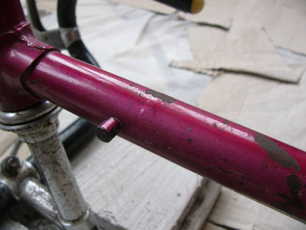

Фото звезд даю.
Небольшая деформация рамы есть. тоже фото даю. )
Рама В-542 сделано в ссср. Колесо стоит купленное недорого, "новое" но тоже дефектное и тоже биения.
А по ободу, тут ребята покупают одинарные скооперируюсь тогда с ними. А почему не двойной? Он такой красивый и вроде надежный? :D :D Да втулки оставить старые?

Второй)) Все восстановимо, задние звезды укатанны, хром в лимонку, дефектовка, правка геометрии, сборка.

СообщениеДобавлено: 24.02.2016 17:03
Мдя, сзади некоторые звёзды убитые. Ну это добывается на Куренёвке у Петровича за копейки. Передним ещё сто лет служить.
Про выправление рамы и вилки здесь есть с примерами: http://tourist.kharkov.ua/phpbb/viewtop ... 7&t=123780
По некоторым данным, правильно подготовленные http://tourist.kharkov.ua/phpbb/viewtop ... 5#p1243347 втулки туриста старого образца (железные, как у Вас сзади) ходят до 60 000 км...
Можно и с коллегами пару ободов заказать - сэкономите 3 бакса по сравнению с Куренёвкой :D
Ещё по колёсам: раз такая пьянка, нужно заменить все спицы. Это тоже делается на Куренёвке у Петровича или у Виталиков (у меня в Гараже в подписи есть карта киевской велоторговли). Важно сами спицы покупать именно у Саши - он берёт для продажи ТОЛЬКО правильные. Они внешне неотличимы от других дешёвых, только не лопаются. Гривен 100 стоит комплект спиц на велосипед.
Двойные обода НЕ на шоссере с колёсами-ножами - лоховские.
Сссылку видели, где я на этих одинарны по лестнице езжу? Нужно ещё "наддёжнее"? Сорри, а что Вы собираетесь делать с велосипедом? :lol:
Там по той ссылке ещё две с объяснениями - ознакомьтесь. Одна лирическая, другая - техническая.
Цепь пойдёт на первре время.
