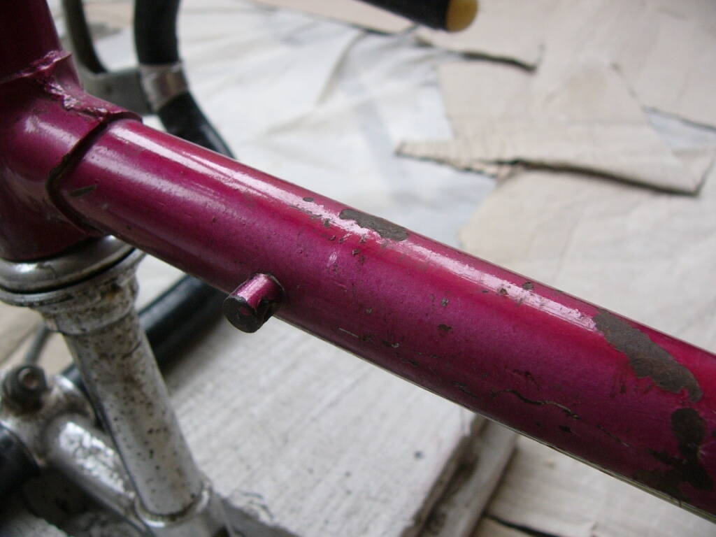

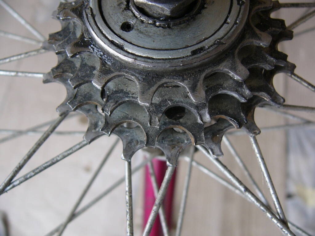

Фото звезд даю.
Небольшая деформация рамы есть. тоже фото даю. )
Рама В-542 сделано в ссср. Колесо стоит купленное недорого, "новое" но тоже дефектное и тоже биения.
А по ободу, тут ребята покупают одинарные скооперируюсь тогда с ними. А почему не двойной? Он такой красивый и вроде надежный? :D :D Да втулки оставить старые?

Второй)) Все восстановимо, задние звезды укатанны, хром в лимонку, дефектовка, правка геометрии, сборка.

Мдя, сзади некоторые звёзды убитые. Ну это добывается на Куренёвке у Петровича за копейки. Передним ещё сто лет служить.
Про выправление рамы и вилки здесь есть с примерами: http://tourist.kharkov.ua/phpbb/viewtop ... 7&t=123780

У передних звёзд зубья какие-то странные... заусенец нет по краям? Или то свет так падает.

Да не, Паша, там всё в пределах нормы - они от рождения такие.

Ну Вы и глазассты! :) На маленькой есть небольшие заусенцы, а на большой чуть подкушены верхушки но не все, как и заусенцы.
