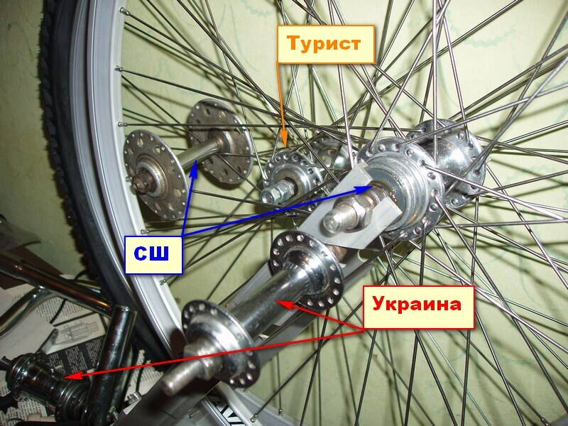

Когда-то пыле-влагозащиты не было нигде. Причём, если особо не месить говны и пользоваться нормальной смазкой (правда, в этом считанные единицы разбираются, увы), оно как-то и не печалит. Раз в пару сезонов можно и перебрать. На втулках СШ с низким фланцем пыльники есть. Они есть даже на поздних Туристах. Мне повезло недавно купить новую такую втулку из старых запасов - да, из- под станка :lol: Не напильником сделаны. Всё там чётко, дорожки без изъянов, полированы, в загустевшей заводской смазке. Шарики микрометром не перемерял, но это и не к чему - не на соревнования на ней ездить. Фланцы там не посажены - это одна кованная деталь. Никак не обработанная - ни уныло, ни весело. Я полирнул немного - выглядит аки итальянская. Втулки позднего Туриста, на что уже там всё паршиво сделано, и то после переборки вроде нормальные. Разве что немного шов из-под штампа виден.
Старинные втулки с высоким фланцем разве что потрёпвным внешним видом отличаются, ибо очень б\у, как правило. Но ровные и внутри песком не поеденные.

Не знаю о чём вы. У ТСа втулка представляет, собственно, стальную втулку с одетыми на неё алюминиевыми фланцами
СообщениеДобавлено: 15.09.2013 21:03
Ну вот у меня тут такая есть сильно б\у с высоким фланцем - если отполировать, будет цаца. Внутри - не докопаешься. На "Табуретке" тоже не жалуюсь (на фотках там полировка страшнее, чем в жизни), такая же была. Ровная. Прочность выше похвал - проверил :) Кстати, я там некую пародию на пыльники из термоусадки сделал.
На позднем Туристе и СШ пыльники:
P1010239.JPG [ 168.85 КБ | Просмотров: 2514 ]
У ТСа втулки средние по времени между моими на фото. И не уверен, что там пыльника нет - на фотке не видно, а так не помню.

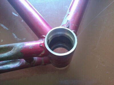

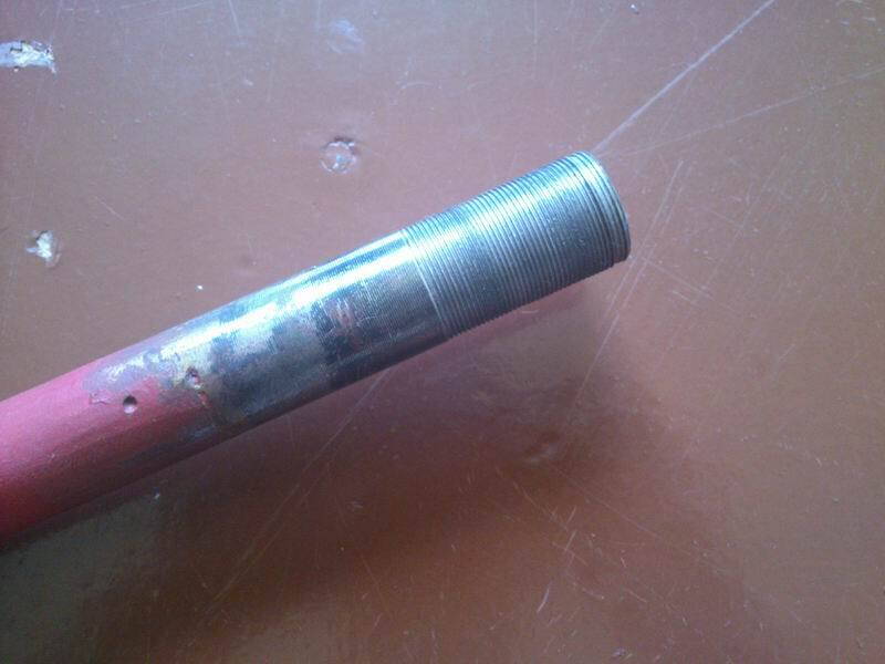

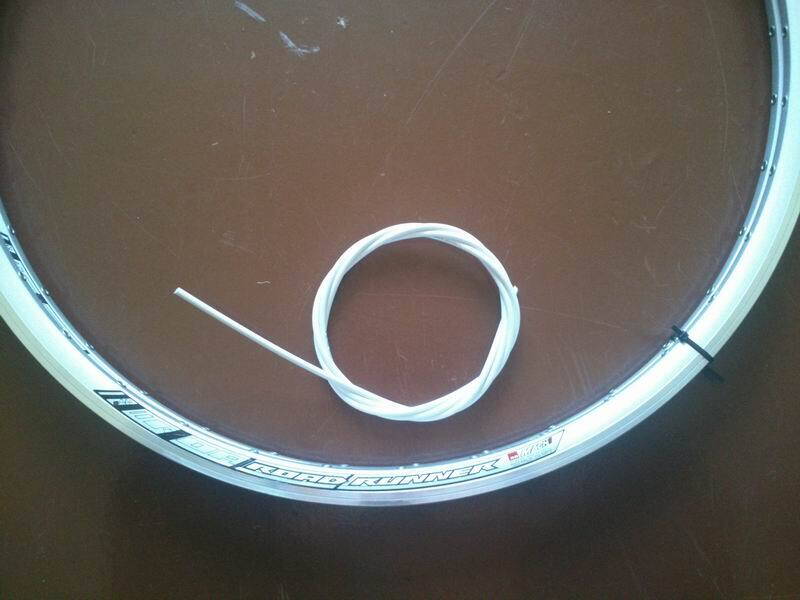

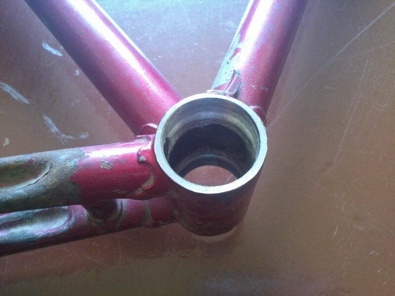

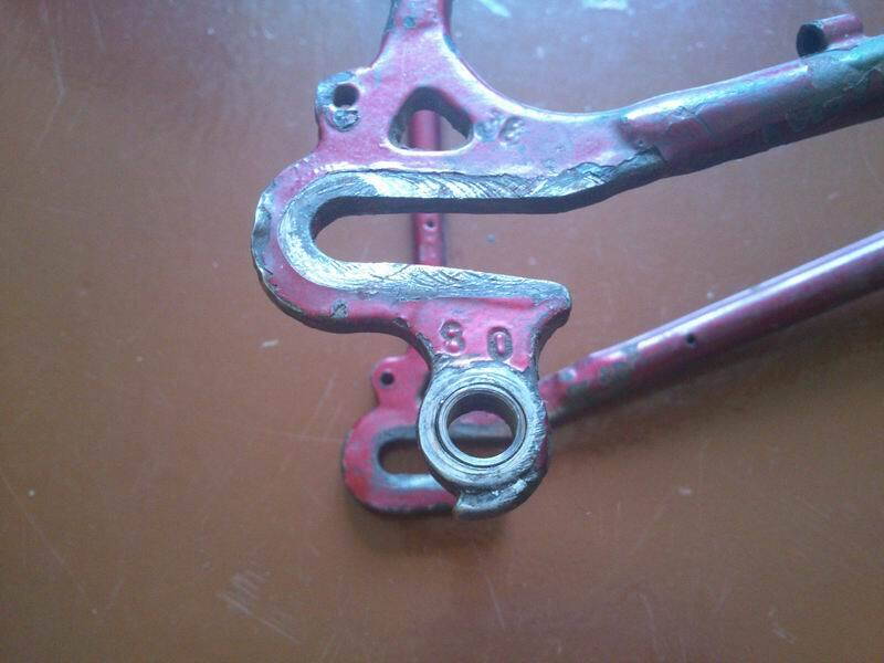

Вчера возил раму в Минск к доктору. Были нарезаны англицкие резьбы в кареточном стакане и на вилке, выровнены все 4 дропаута, в петухе сделали ремвтулку с правильной резьбой. И всё это всего-то за 11$. Попутно купил обода Mach1 RoadRunner и 2 метра белой рубашки Шима.
Следующим этапом спилю уши для крыльев, отшлифую наклёпы и риски на дропаутах, и поедем на пескоструйку. Потом вилку надо будет отполировать, обмеднить и отдать знакомому на хромирование, ну а раму - красить. Цвет - Peugeot Violet Intense :twisted:

СообщениеДобавлено: 29.09.2013 13:33
Вау! А стоимость работ - шара.
По-хорошему завидую возможности отхромировать А они там что, омеднить заодно не могут? обязательно дома му...охаться?
Вот сварка на стержне вилки напрягает. Там хоть втулка внутри есть? Я, когда вилку удлинняю, разрезаю её и ввариваю (когда по-быстрому) или впаиваю туда кусок трубы 22х2 мм, причём сантиметра по два в родную трубу заходит. А если там просто сварка - лучше другую вилку поискать.
СообщениеДобавлено: 29.09.2013 13:40
Сообщения: 169
Город: Беларусь, Гродно
Зарегистрирован:25.08.2013
По стоимости действительно шара, я был готов услышать более серьёзный ценник...
Обмеднить самому приходится - у них там реактивов нету, а у меня есть определённый опыт меднения. Слабым током за 8-10 часов очень прочное покрытие получаю...
Что касается вилки, сейчас заглянул - да, на месте стыка стоит втулка 5-6 см длиной и около 2 мм толщиной. Оказывается, это она не давала вынос опустить ниже)

Реактивы - это медный купорос и соль? Сам зимой хочу побаловаться с омеднением, когда-то в детстве мутил чего-то..
А, ну втулка - это уже лучше, грамотно. А то хотел советовать снаружи напаять трубку, там со стенкой 1мм кое-как помещается и выносу не мешает.

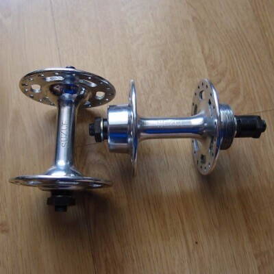

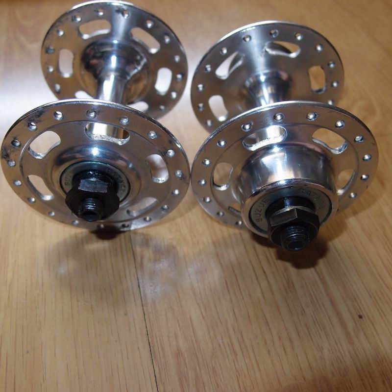

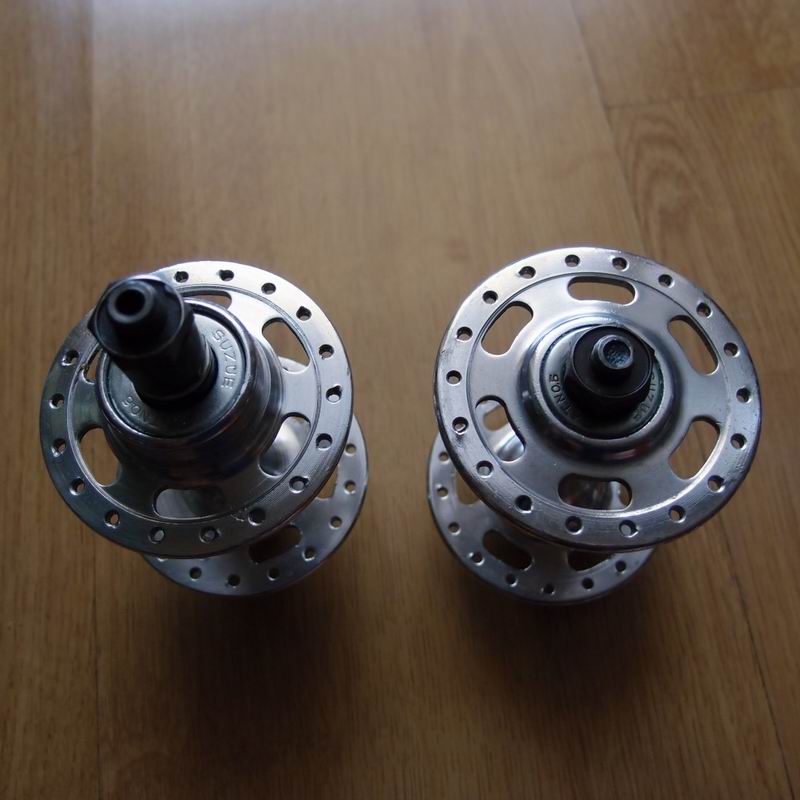

Из обновок - прикупил офигительно красивые втулки SUZUE, японская копия Кампы. Выпуск начала 80-х, как раз по годам подходит. Родные втулки и трещотка оказались слишком задрюканными, люфты не убираются, и дикие выработки на поверхностях качения - равномерного вращения не удалось добиться. Теперь надо найти спицы 280мм - и можно собирать колёса. Покрышки решил поставить Schwalbe Delta Cruiser 700x28C с белой боковиной.

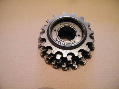

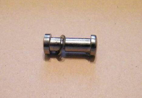

Ещё немного деталей пришло:

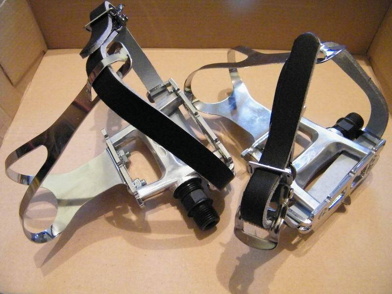

- педали с ремешками, правда, всего лишь Wellgo - аналогичные шимы 600 стоят неприличных денег даже в убитом виде..

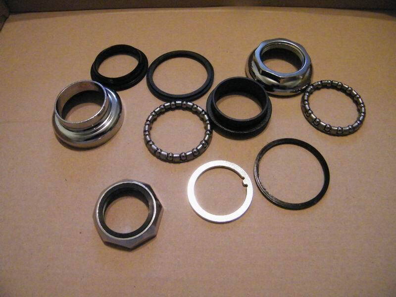

- рулевая Tange Seiki - опять же, шестисотая шима не по зубам.
- пятерник Velamos, чешский, 94-й год, новый. Звёзды 15-19 :roll: Не шима по вышеупомянутой причине) Самое обидное - что шимовский съёмник к этой трещотке не подходит(( я для того её и взял, чтобы не мучиться с изготовлением олдового двузубого съёмника.. Ну ладно, надеюсь, снимать её придётся нескоро.
- ну и приятная мелочь - болт подседельного штыря. Эксцентрик был бы совсем не в кассу)
