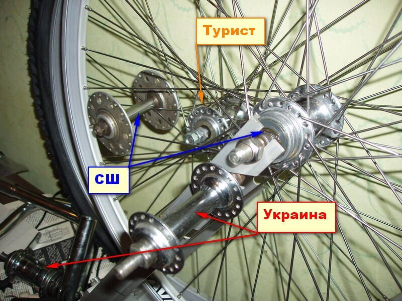

Когда-то пыле-влагозащиты не было нигде. Причём, если особо не месить говны и пользоваться нормальной смазкой (правда, в этом считанные единицы разбираются, увы), оно как-то и не печалит. Раз в пару сезонов можно и перебрать. На втулках СШ с низким фланцем пыльники есть. Они есть даже на поздних Туристах. Мне повезло недавно купить новую такую втулку из старых запасов - да, из- под станка :lol: Не напильником сделаны. Всё там чётко, дорожки без изъянов, полированы, в загустевшей заводской смазке. Шарики микрометром не перемерял, но это и не к чему - не на соревнования на ней ездить. Фланцы там не посажены - это одна кованная деталь. Никак не обработанная - ни уныло, ни весело. Я полирнул немного - выглядит аки итальянская. Втулки позднего Туриста, на что уже там всё паршиво сделано, и то после переборки вроде нормальные. Разве что немного шов из-под штампа виден.
Старинные втулки с высоким фланцем разве что потрёпвным внешним видом отличаются, ибо очень б\у, как правило. Но ровные и внутри песком не поеденные.

Ну вот у меня тут такая есть сильно б\у с высоким фланцем - если отполировать, будет цаца. Внутри - не докопаешься. На "Табуретке" тоже не жалуюсь (на фотках там полировка страшнее, чем в жизни), такая же была. Ровная. Прочность выше похвал - проверил :) Кстати, я там некую пародию на пыльники из термоусадки сделал.
На позднем Туристе и СШ пыльники:
P1010239.JPG [ 168.85 КБ | Просмотров: 2515 ]
У ТСа втулки средние по времени между моими на фото. И не уверен, что там пыльника нет - на фотке не видно, а так не помню.
