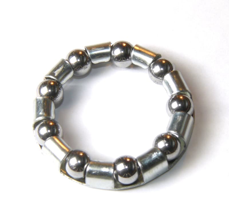

Вот беда как раз сфотканная есть. Такие штуки вставляются в чашки.
beda.jpg [ 118.1 КБ | Просмотров: 8363 ]
СообщениеДобавлено: 30.07.2008 02:07
Сообщения: 2524
Возраст: 58
Зарегистрирован:30.10.2007
Набор шариков в сепараторе - часть конусного подшипника.

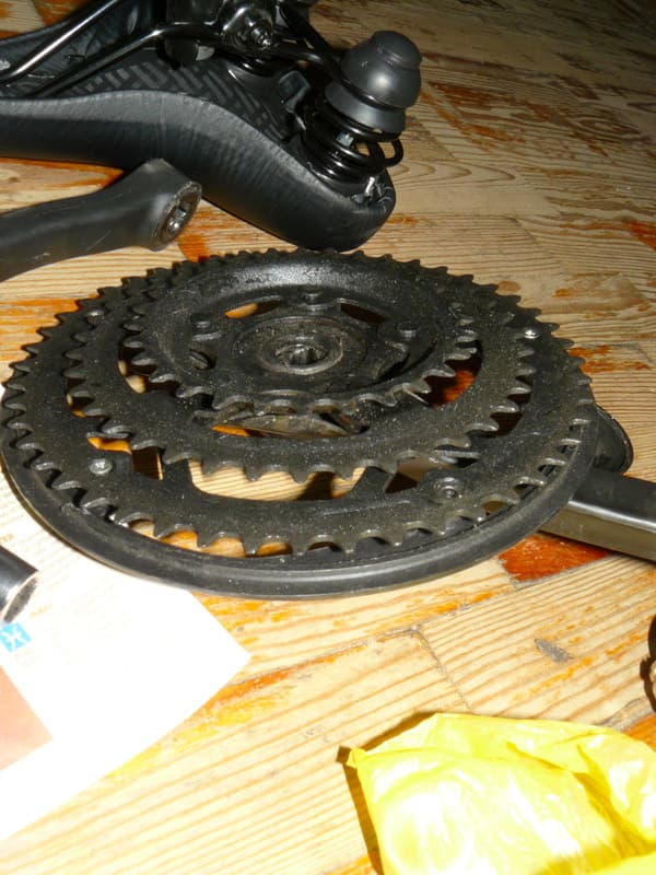

Поездил немного вчера, каретка не разболталась. Значится, научился затягивать и регулировать. Но все думал, че у меня цепь по перекидке постоянно звякает. Смотрю, звезды как-то криво ходят. Поснимал шатуны и систему, присмотрелся - каретка, зараза, виляет при кручении. Не пойму, что ли криво поставили в прошлый раз, то ли я ее перекосил, когда пытался по пути подтянуть (писал выше - она ослабла, а подтянуть фиг получалось, обе гайки одновременно вертелись). Надеюсь, чтобы ось погнуть, такое маловероятно? Все остальное по идее лечибельно.

Все бывает в этом мире. Если ось говенная то вполне себе и такое может случится. Но если ось гнутая, на каретке невозможно будет убрать люфт - в одном положении она будет перетянута, а провернешь - будет шататся.
Не исключено так же, что погнуты сами звезды.
Этого я тоже опасаюсь, звездами же и приложился... Но будем решать проблемы по порядку :) Каретка точно виляет. Полечится - тогда посмотрим, что со звездами.
Тогда опасаться нечего. Погнуты они.

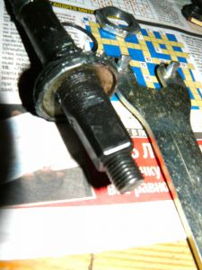

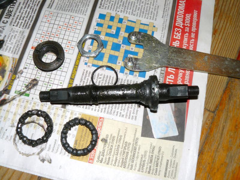

Обещанные фотки... Извиняюсь, не шибко качественно, нет времени со светом возиться.
Ось вроде негнутая. На ось навинчиваются штуки с прорезями (одну оставил на оси). Я думал, это просто гайки, а тама поосновательнее. На эту хренотень кладутся шарики, вставляется в чашки, регулируется и завинчивается. В общем, вроде ничего сложного.
Ключ работает :D
Комментарий к файлу: Система. Пока не понял, сделано ли оно как целое с шатуном.
P1050552.jpg [ 151.71 КБ | Просмотров: 8375 ]
Комментарий к файлу: Концы вала под квадрат. Еще видно ключ.
P1050545.jpg [ 129.7 КБ | Просмотров: 8368 ]
Комментарий к файлу: Обзорная фотка - вся каретка, только чашки не стал выбивать. Ось, две гайки под шарики, внешняя гайка и тонкое кольцо не помню от чего - отличная шайба вышла.
P1050540.jpg [ 194.86 КБ | Просмотров: 8393 ]
