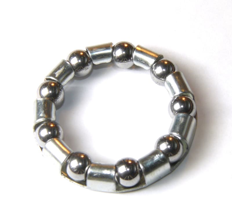

archerix Без фотографий разговаривать пора завязывать. А то с бедами уже беда, она же пинцет!
Вот беда как раз сфотканная есть. Такие штуки вставляются в чашки.
beda.jpg [ 118.1 КБ | Просмотров: 8364 ]

Набор шариков в сепараторе - часть конусного подшипника.

Замечательно. Теперь бы еще чашки, каретку в "разборе" и в сборе.
Можно не сразу бежать разбирать, а подождать ближайшего саморазбора.
Дело в том, что такие подшипники ставятся практически везде. И ставятся они в разборных каретках принципиально разной конструкции. А, так как я точно не понял о какой каретке идет разговор, то даже любопытно понять кто там что, как и с кем.

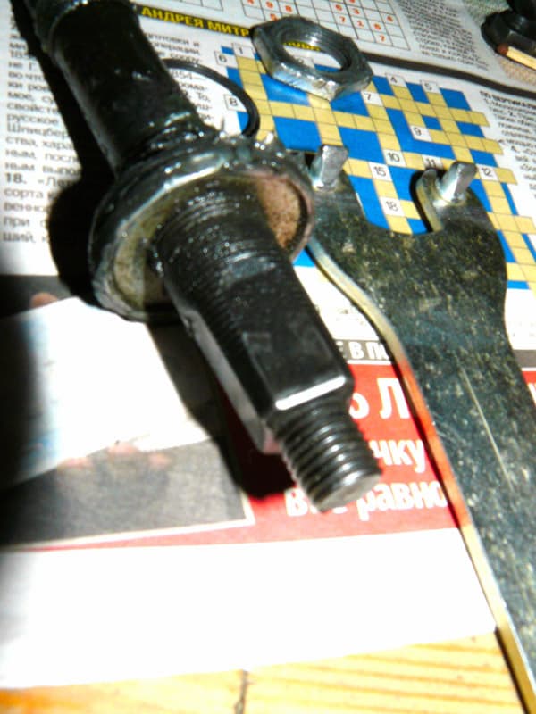

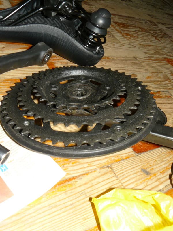

Обещанные фотки... Извиняюсь, не шибко качественно, нет времени со светом возиться.
Ось вроде негнутая. На ось навинчиваются штуки с прорезями (одну оставил на оси). Я думал, это просто гайки, а тама поосновательнее. На эту хренотень кладутся шарики, вставляется в чашки, регулируется и завинчивается. В общем, вроде ничего сложного.
Ключ работает :D
Комментарий к файлу: Система. Пока не понял, сделано ли оно как целое с шатуном.
P1050552.jpg [ 151.71 КБ | Просмотров: 8376 ]
Комментарий к файлу: Концы вала под квадрат. Еще видно ключ.
P1050545.jpg [ 129.7 КБ | Просмотров: 8369 ]
Комментарий к файлу: Обзорная фотка - вся каретка, только чашки не стал выбивать. Ось, две гайки под шарики, внешняя гайка и тонкое кольцо не помню от чего - отличная шайба вышла.
