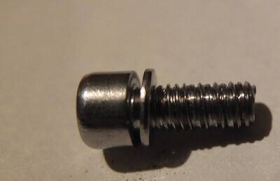

Что ж, после долгого перерыва настало время опять написать что-то здесь. Дело, между тем, не стояло на месте. Основное событие – приехала рама с вилкой.

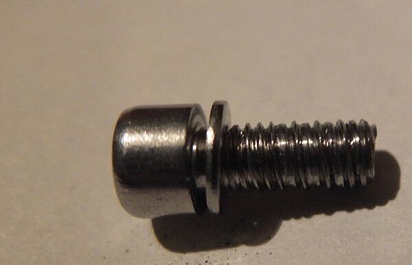

Вилка оказалась с небольшим браком – болт, что в середине ноги, оказался в таком состоянии:
surly_fork_bolt2.jpg [ 48.03 КБ | Просмотров: 2243 ]
Болт был выкручен и выброшен, резьба легко восстановилась с помощью метчика, с производителя и магазина выторговал немного денег. Вопрос закрыт, все довольны.

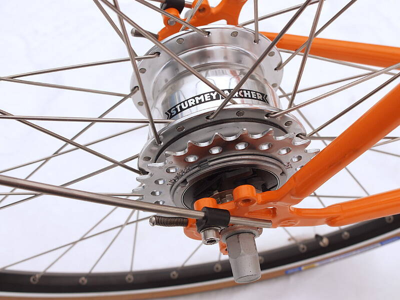

Задние перья гнуть не понадобилось: оказалось, что втулку шириной 120 легко можно поставить в дропы 132, наживить гайки (длины оси хватает), затем пальцами нежно закрутить гайки почти до упора и подтянуть ключом.

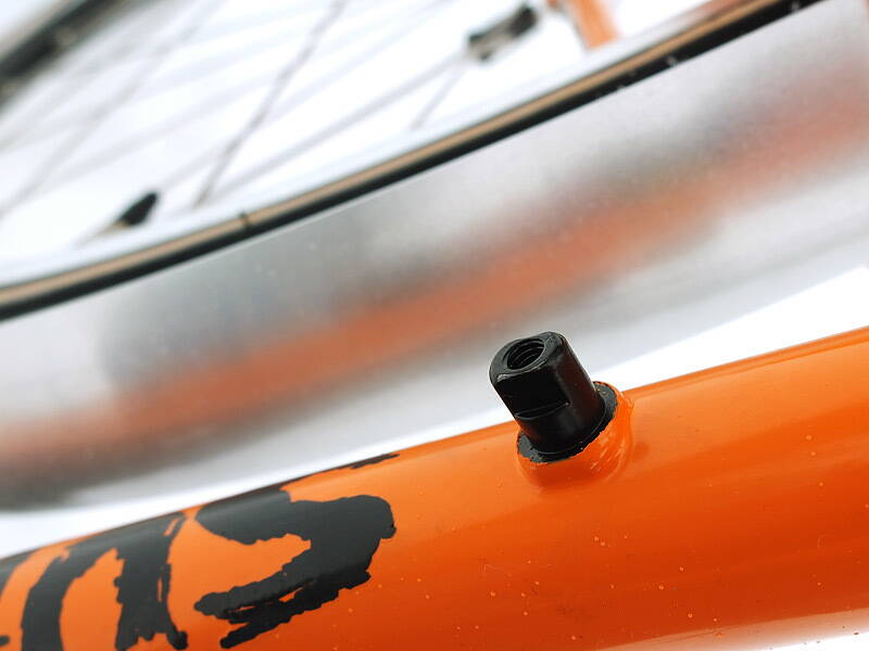

И ещё один вопрос. На раме обнаружились несъёмные крепления для нарамных фрикционных манеток. Есть ли какие-нибудь способы их полезного использования? Например, переделать одно из них в упор рубашки и сделать открытую прокладку троса переключения планетарки? Или безжалостно отпилить болгаркой (есть некоторая фобия, что они могут воткнуться в коленку при неудачном выходе из кабины)? Кстати, можно ли пилить болгаркой, не перегреется ли заморский хромоль?

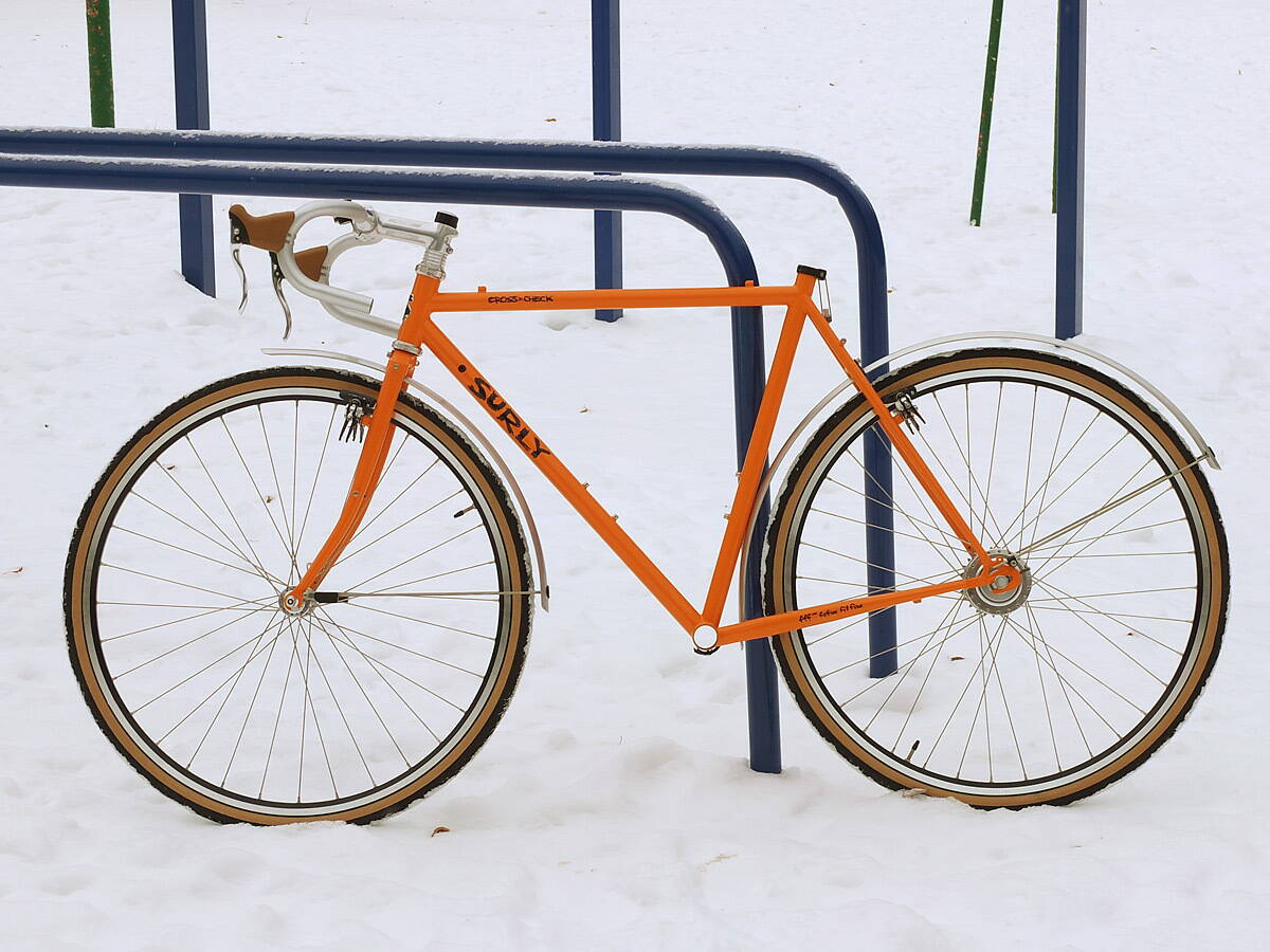

Итак, слайды.
Выглядеть это будет как-то так:

Задняя втулка и дропы:
7186_rear_hub.jpg [ 150.99 КБ | Просмотров: 2032 ]

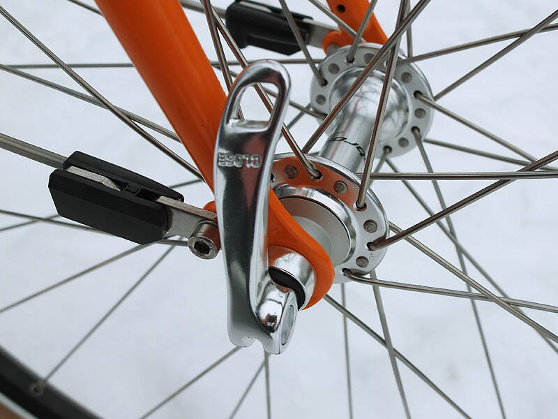

Передняя втулка:
7189_front_hub.jpg [ 125.7 КБ | Просмотров: 2032 ]

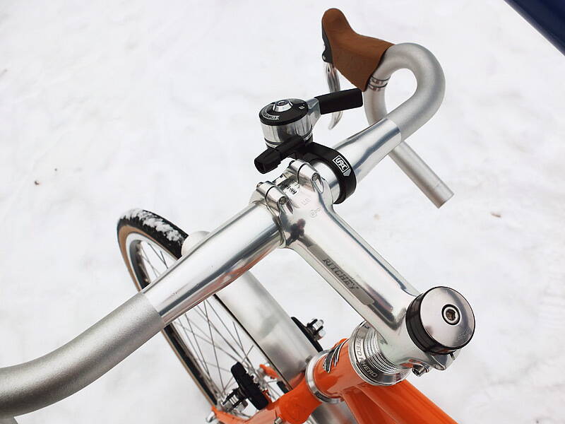

Кабина пилота. Верхние кольца временные. Вероятно, они не понадобятся вовсе.

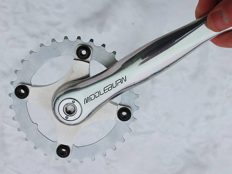

Шатуны. Пока отдельно, т.к. каретка хоть и измерена, но ещё не приобретена. Звезда становится именно так, на место маленькой в дабле. Иначе каретка не подбирается. Зубов 32, т.е. нижняя прямая передача будет 32×25, должно хватать.

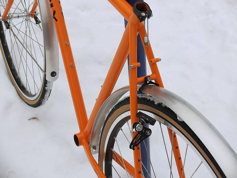

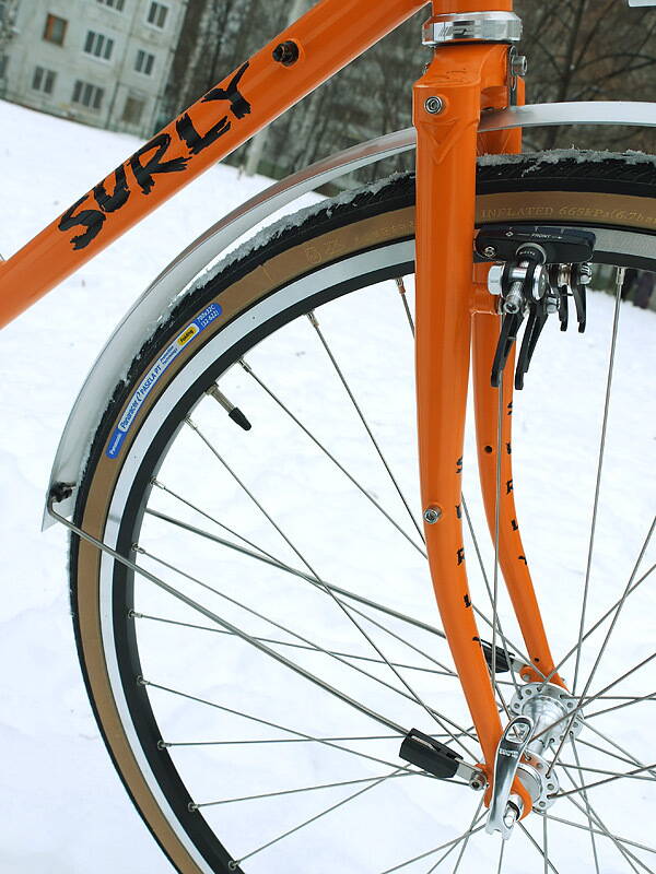

Крылья, кусок рамы с другого ракурса, задний упор рубашки для тормозного троса. Крылья красивы, но имеют пару мелких проблем технического характера, о них в следующем посте, в этот все картинки не влезут.
7185_fenders.jpg [ 127.89 КБ | Просмотров: 2032 ]

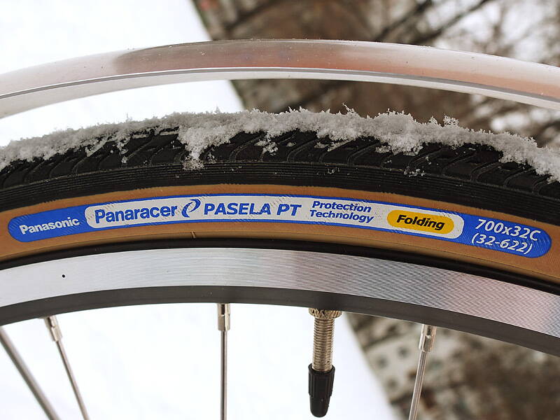

Резина. Таки 32, уговорили тут. Кажется, в самый раз.
7190_tire.jpg [ 155.7 КБ | Просмотров: 2032 ]
А вот крепления нарамных фрикционных манеток, их хочу отпилить и заткнуть декоративными заглушками.
7191_shifter_mount.jpg [ 81.66 КБ | Просмотров: 2032 ]
