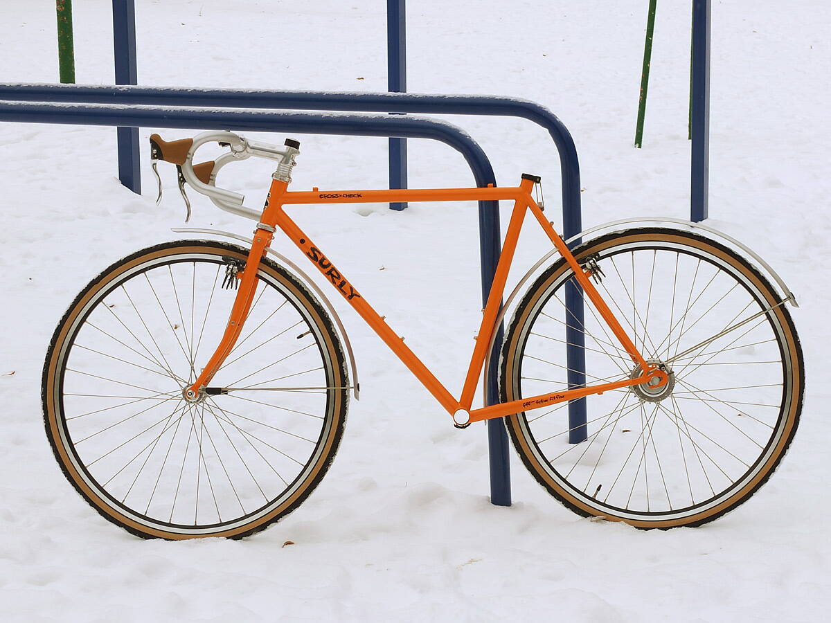

Итак, слайды.
Выглядеть это будет как-то так:
7183_common.jpg [ 317.09 КБ | Просмотров: 2044 ]
Вилка. Проблема была с болтиком на середине ноги. Теперь он здоров.

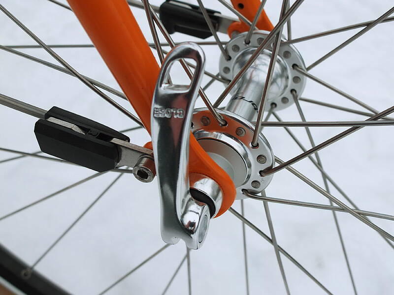

Передняя втулка:
7189_front_hub.jpg [ 125.7 КБ | Просмотров: 2044 ]

Крылья, кусок рамы с другого ракурса, задний упор рубашки для тормозного троса. Крылья красивы, но имеют пару мелких проблем технического характера, о них в следующем посте, в этот все картинки не влезут.
7185_fenders.jpg [ 127.89 КБ | Просмотров: 2044 ]
