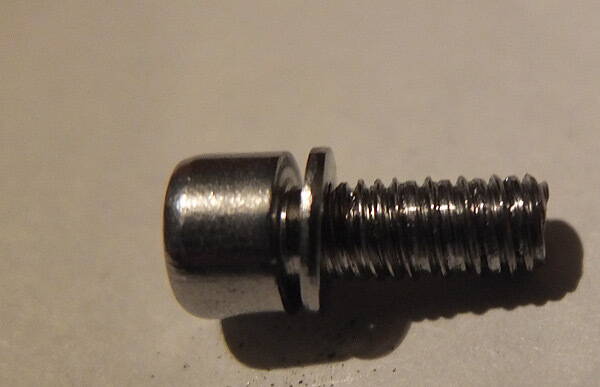

Вилка оказалась с небольшим браком – болт, что в середине ноги, оказался в таком состоянии:
surly_fork_bolt2.jpg [ 48.03 КБ | Просмотров: 2247 ]
Болт был выкручен и выброшен, резьба легко восстановилась с помощью метчика, с производителя и магазина выторговал немного денег. Вопрос закрыт, все довольны.

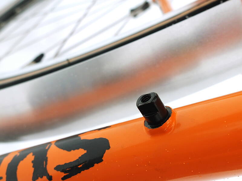

И ещё один вопрос. На раме обнаружились несъёмные крепления для нарамных фрикционных манеток. Есть ли какие-нибудь способы их полезного использования? Например, переделать одно из них в упор рубашки и сделать открытую прокладку троса переключения планетарки? Или безжалостно отпилить болгаркой (есть некоторая фобия, что они могут воткнуться в коленку при неудачном выходе из кабины)? Кстати, можно ли пилить болгаркой, не перегреется ли заморский хромоль?
на них ставятся вот эти
я думаю их можно и просверлить, если нужно рубашку полностью пропустить.

Крепёж для манеток, думаю, таки отпилю: для заднего тормоза есть бонки, для переключения сделаю сплошную рубаху, как советует Штурми и подсказывает здравый смысл.

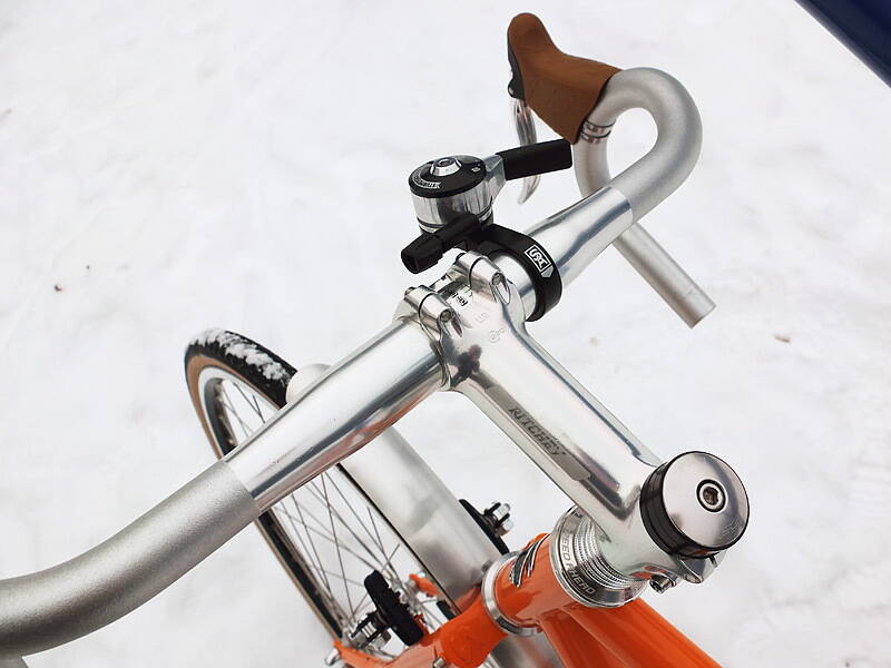

Кабина пилота. Верхние кольца временные. Вероятно, они не понадобятся вовсе.
7192_handlebar.jpg [ 105.14 КБ | Просмотров: 2036 ]

А вот крепления нарамных фрикционных манеток, их хочу отпилить и заткнуть декоративными заглушками.
7191_shifter_mount.jpg [ 81.66 КБ | Просмотров: 2036 ]
