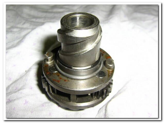

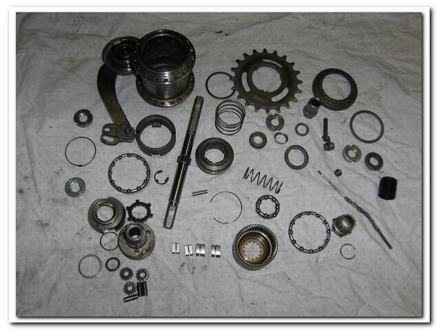

Попалась мне 3-х скоростная втулка Torpedo Sachs неопределённого возраста(конец 90-х?) и столь же неопределённого пробега..Пытливый мозг не дал покоя шаловливым рукам-в результате чего втулка была разобрана и отмыта для попытки изучить её внутреннее устройство.Разборка втулки не представляет каких-либо сложностей и применения спец.инструментов(кто говорит,что планетарки неремонтопригодны в полевых условиях?).Сборка также не сложна-всё собирается достаточно интуитивно.[strike]Очень удивило отсутствие каких-либо регулировок-конусов подшипников,зазоров и прочих[/strike].Единственная регулировка-натяжение приводного тросика для переключения передач(здесь не описывается).
Итак,начнём.Втулку мы разобрали-описывать не буду(тут главное ничего не потерять),в результате чего наша героиня
Image0011.jpg [ 80.55 КБ | Просмотров: 23029 ]
приняла вот такой вид
Image0031.jpg [ 91.51 КБ | Просмотров: 23032 ]
Сборку начнём с водила:внутрь вставляем опорную шайбу:
Image0041.jpg [ 77.44 КБ | Просмотров: 23024 ]
Затем вставляем шестерни планетарной передачи и их оси(при этом опорная шайба остаётся между шестернями и корпусом водила
Image0051.jpg [ 75.9 КБ | Просмотров: 23024 ]
Фиксируем оси стопорной шайбой с буртиком и пружинным кольцом:
Image0061.jpg [ 72.24 КБ | Просмотров: 23026 ]
Далее собираем блок солнечной шестерни:
Image0071.jpg [ 94.16 КБ | Просмотров: 23025 ]
Вставляем втулку-ползун(здесь и далее названия деталей придумывал сам-владеющие техническими терминами могут поправить меня) снаружи в корпус солнечной шестерни
Image0081.jpg [ 82.74 КБ | Просмотров: 23024 ]

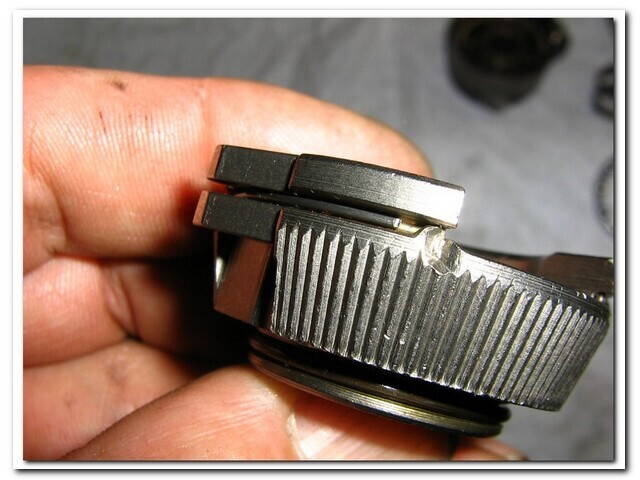

Далее одеваем на втулку-ползун шестизубую шайбу и фиксируем её пружинным кольцом:
Image0091.jpg [ 87.62 КБ | Просмотров: 23024 ]
Устанавливаем собачки трещёточного механизма и закрепляем их кольцевой пружиной(загнутый конец пружины должен войти в проточку на корпусе):
Image0101.jpg [ 70.13 КБ | Просмотров: 23026 ]

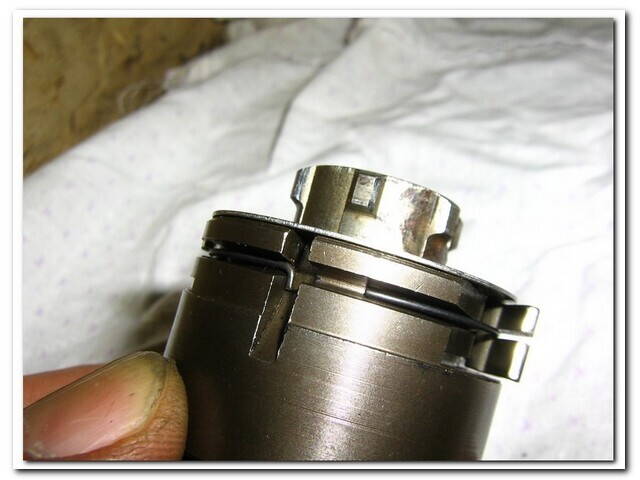

Тут всё просто-устанавливаем собачки трещёточного механизма и,опять же,кольцевую пружину(она станет только в одном положении из-за технологических замятин на ручье)
Image0121.jpg [ 85.68 КБ | Просмотров: 23026 ]

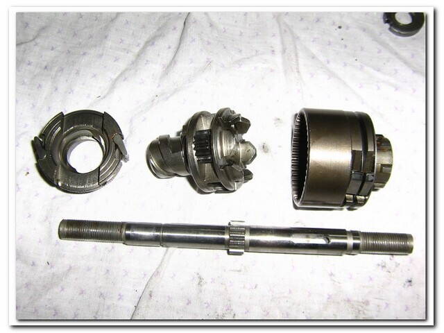

К полученным трём узлам рядом прикладываем ось втулки-любуемся:
Image0131.jpg [ 83.78 КБ | Просмотров: 23024 ]
Собираем всё воедино-наворачиваем конус,разводящий тормозные колодки на водило и надеваем на ось с той стороны,где в ней нет отверстия(по снимку-с левой).Шестерни планетарного механизма должны войти в зацепление с зубьями на оси.С другой стороны оси(по снимку-с правой) устанавливаем блок солнечной шестерни:

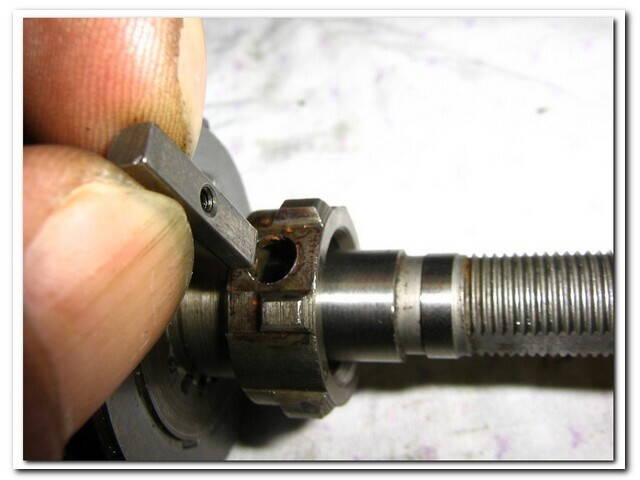

Переходим на правую сторону.Совмещаем отверстие на втулке-ползуне с отверстием на оси и вставляем туда сухарь(плоская сторона сухаря обращена наружу-да он по-другому и не станет),затем повернём ось на 90 градусов,чтобы сухарь не выпал.

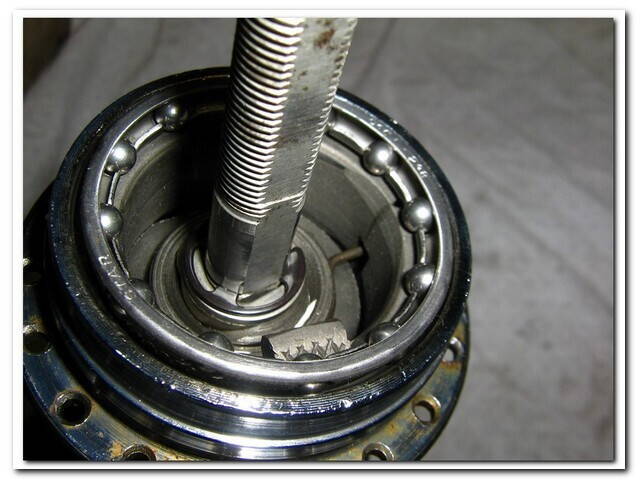

Вставляем собранный нами планетарный механизм во втулку с правой стороны(по снимку),да и опять же,он с другой стороны не влезет:
Image0191.jpg [ 90.42 КБ | Просмотров: 23024 ]

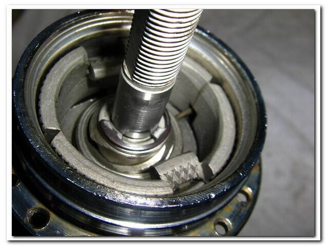

Устанавливаем тормозные колодки(ус пружины на тормозном конусе должен войти в проточку между колодками)
Image0201.jpg [ 92.34 КБ | Просмотров: 23024 ]

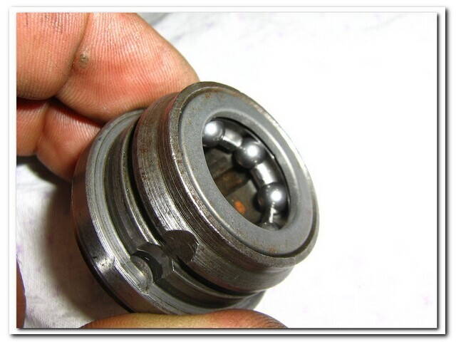

И подшипник:
Image0211.jpg [ 90.43 КБ | Просмотров: 23025 ]

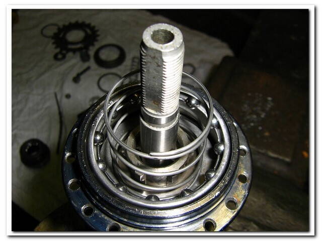

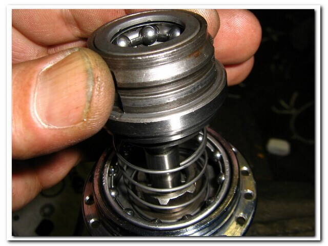

Дальше удобней работать,закрепив втулку в тисках вертикально.Устанавливаем большую пружину и подшипник(просто ставим-и всё):
Image0231.jpg [ 87.37 КБ | Просмотров: 23025 ]

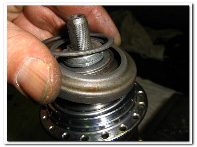

Устанавливаем большой металлический пыльник и дистанционную шайбу:
Image1291.jpg [ 78.86 КБ | Просмотров: 23025 ]

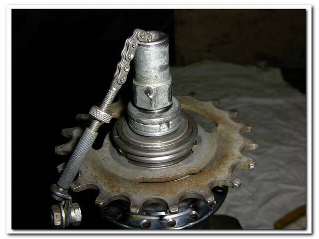

Вкручиваем приводную цепь,одеваем шайбус насечками,которая предохраняет ось от ползания в дропаутах,накручиваем гайку с отверстием для цепи,продев в него саму цепь.
Image1311.jpg [ 70.97 КБ | Просмотров: 23024 ]

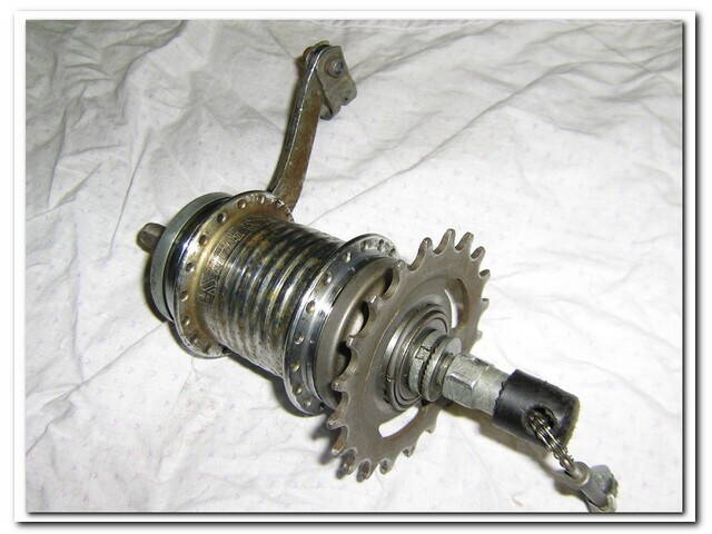

В итоге получаем:
Image0011.jpg [ 80.55 КБ | Просмотров: 23025 ]
Вспоминаем,что забыли сделать?Правильно-смазать!Повторяем по-новой! :D

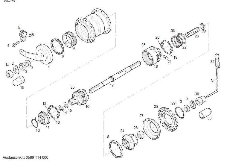

Добавил взрыв-схему:
-схема.JPG [ 47.76 КБ | Просмотров: 23053 ]
