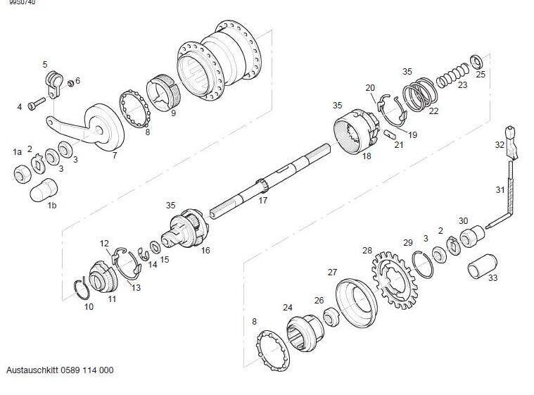

Добавил взрыв-схему:
-схема.JPG [ 47.76 КБ | Просмотров: 23060 ]
