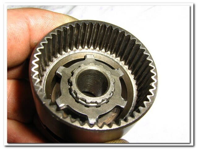

Итак,начнём.Втулку мы разобрали-описывать не буду(тут главное ничего не потерять),в результате чего наша героиня
Image0011.jpg [ 80.55 КБ | Просмотров: 23035 ]
приняла вот такой вид
Image0031.jpg [ 91.51 КБ | Просмотров: 23038 ]

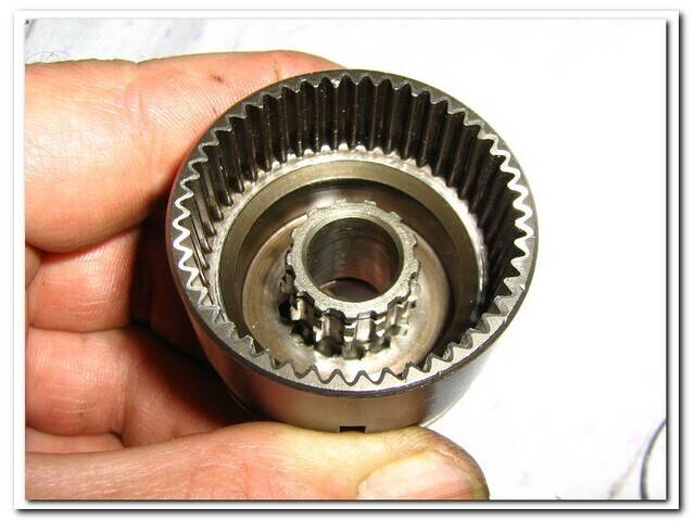

Сборку начнём с водила:внутрь вставляем опорную шайбу:
Image0041.jpg [ 77.44 КБ | Просмотров: 23030 ]

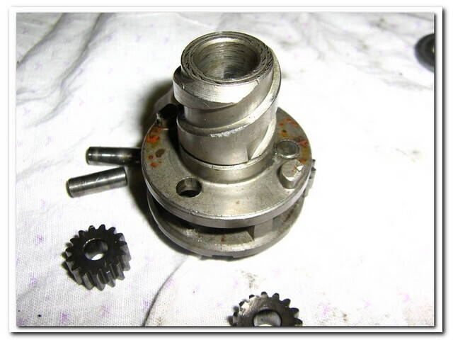

Затем вставляем шестерни планетарной передачи и их оси(при этом опорная шайба остаётся между шестернями и корпусом водила
Image0051.jpg [ 75.9 КБ | Просмотров: 23030 ]

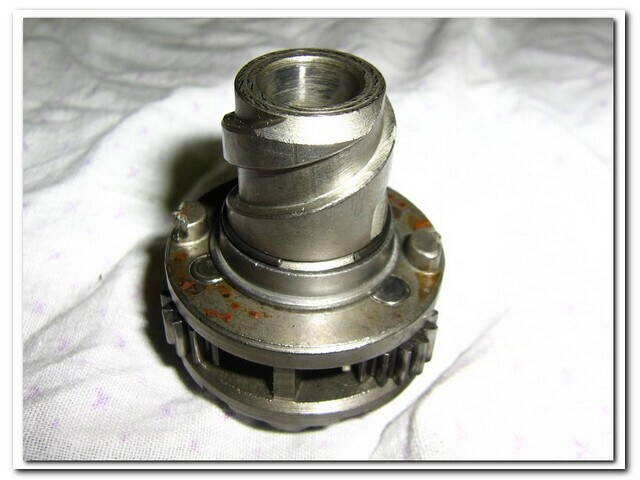

Далее собираем блок солнечной шестерни:
Image0071.jpg [ 94.16 КБ | Просмотров: 23031 ]
Вставляем втулку-ползун(здесь и далее названия деталей придумывал сам-владеющие техническими терминами могут поправить меня) снаружи в корпус солнечной шестерни
Image0081.jpg [ 82.74 КБ | Просмотров: 23030 ]

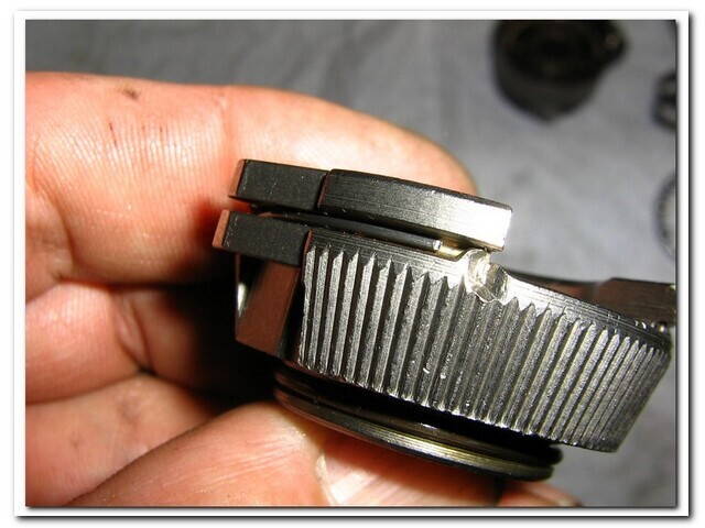

Далее одеваем на втулку-ползун шестизубую шайбу и фиксируем её пружинным кольцом:
Image0091.jpg [ 87.62 КБ | Просмотров: 23030 ]
Устанавливаем собачки трещёточного механизма и закрепляем их кольцевой пружиной(загнутый конец пружины должен войти в проточку на корпусе):
Image0101.jpg [ 70.13 КБ | Просмотров: 23032 ]

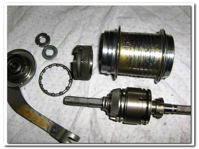

К полученным трём узлам рядом прикладываем ось втулки-любуемся:
Image0131.jpg [ 83.78 КБ | Просмотров: 23030 ]
Собираем всё воедино-наворачиваем конус,разводящий тормозные колодки на водило и надеваем на ось с той стороны,где в ней нет отверстия(по снимку-с левой).Шестерни планетарного механизма должны войти в зацепление с зубьями на оси.С другой стороны оси(по снимку-с правой) устанавливаем блок солнечной шестерни:

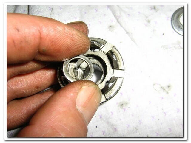

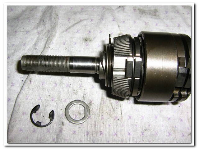

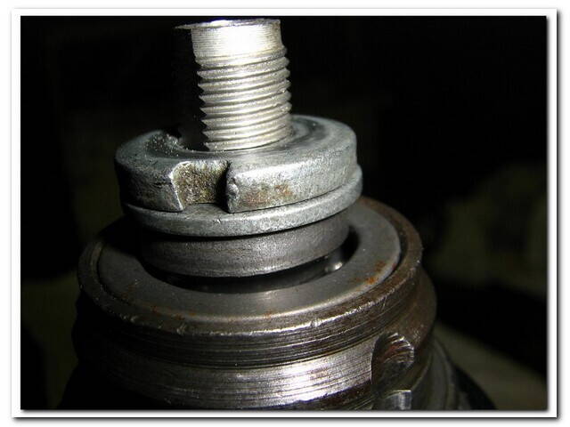

Со стороны конуса на ось одеваем шайбу с фигурным отверстием и стопорную щайбу:
Image0151.jpg [ 108.85 КБ | Просмотров: 23030 ]
Image0161.jpg [ 70.2 КБ | Просмотров: 23031 ]

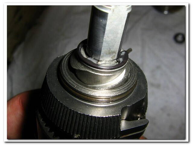

Переходим на правую сторону.Совмещаем отверстие на втулке-ползуне с отверстием на оси и вставляем туда сухарь(плоская сторона сухаря обращена наружу-да он по-другому и не станет),затем повернём ось на 90 градусов,чтобы сухарь не выпал.
Image0171.jpg [ 62.51 КБ | Просмотров: 23032 ]

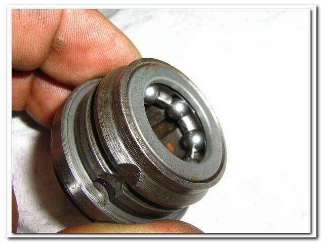

И подшипник:
Image0211.jpg [ 90.43 КБ | Просмотров: 23031 ]
СообщениеДобавлено: 14.12.2009 13:13
Сообщения: 249
Город: Мурманск
Возраст: 56
Зарегистрирован:17.09.2009

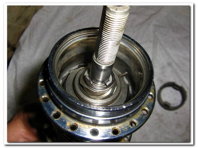

Устанавливаем конус наружного подшипника на ось,ставим шайбу и [strike]зажимаем гайкой[/strike]-просто навернуть гайку,чтобы механизм не рассыпался-после окончательной сборки здесь будет производиться регулировка конусов (я тормозной рычаг и металлический пыльник не снимал с него):
Image0221.jpg [ 87.83 КБ | Просмотров: 23030 ]

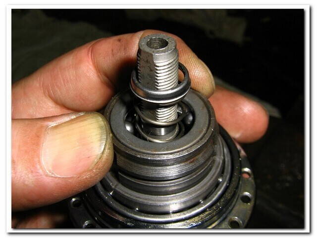

Дальше удобней работать,закрепив втулку в тисках вертикально.Устанавливаем большую пружину и подшипник(просто ставим-и всё):
Image0231.jpg [ 87.37 КБ | Просмотров: 23031 ]

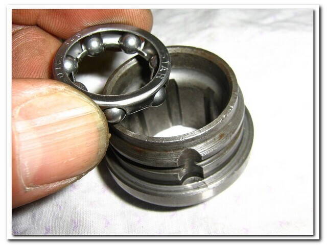

Собираем промежуточный подшипниковый конус(на нем ещё крепится звезда)-вставляем внутренний подшипник и закрываем его металлическим пыльником:
Image1241.jpg [ 78.13 КБ | Просмотров: 23030 ]
Image1251.jpg [ 73.29 КБ | Просмотров: 23031 ]
Ставим его на втулку,поджимая большую пружину:
Image1261.jpg [ 85.35 КБ | Просмотров: 23032 ]
Устанавливаем малую пружину с грязезащитным кольцом:
Image1271.jpg [ 82.17 КБ | Просмотров: 23031 ]
Одеваем на ось наружный(малый) подшипниковый конус,ставим шайбу и зажимаем гайкой:
Image1281.jpg [ 70.5 КБ | Просмотров: 23030 ]

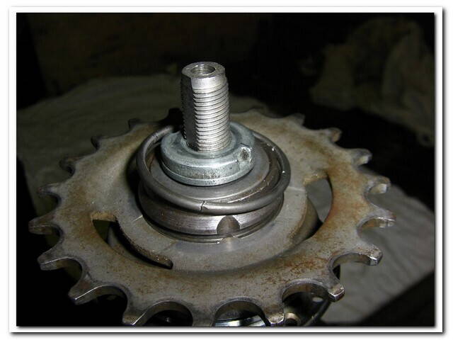

Одеваем на шлицы заднюю звезду(кстати,взаимозаменяема с отечественными звёздами для втулок со встроенным ножным тормозом) и фиксируем пружинным кольцом(на фото оно ещё не на своём месте).Кольцо достаточно тугое-будьте осторожны как при снятии его ,так и при установке.
Image1301.jpg [ 71.19 КБ | Просмотров: 23031 ]

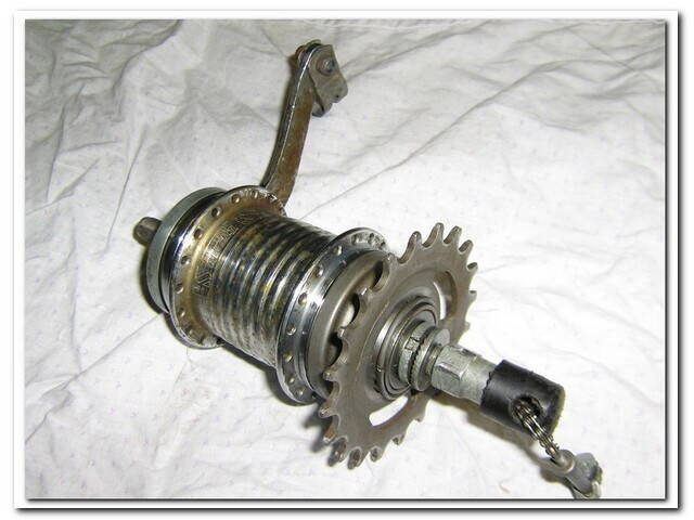

Вкручиваем приводную цепь,одеваем шайбус насечками,которая предохраняет ось от ползания в дропаутах,накручиваем гайку с отверстием для цепи,продев в него саму цепь.
Image1311.jpg [ 70.97 КБ | Просмотров: 23030 ]
В итоге получаем:
Image0011.jpg [ 80.55 КБ | Просмотров: 23031 ]
Вспоминаем,что забыли сделать?Правильно-смазать!Повторяем по-новой! :D
