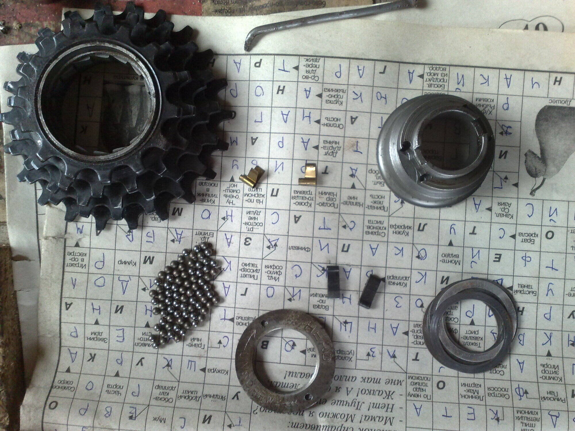

Подскажите,у кого есть ремкомплект для пятерика такого типаИзображение

дядюшка_зуэ писал(а):
Claiw пружинки собачки что ли?
Да нужны пружины,и собачки.
так это не проблема их даже продают массово покупал стартоновский комплект для туристовской втулки не подошли
А у Вас есть фото,собачек,я боюсь что у меня не такие.

Claiw
вот фото там где их покупал
плохо видно их конечно, мои в гараже нужно искать когда попаду
Да у меня не такие,потом фотку скину,может кто подскажет что за система у меня.
и не такие?
Да пружины такие,а вот собачки с маленьким штоком как у пружин.

Так это индийская трещётка HERO - такая ставилась на поздние ХВЗ. К такой ремкомплект наврядли есть у нас.

может просто собаки уже съелись
на фото трещетка новая еще без пробега поэтому такие длинные
