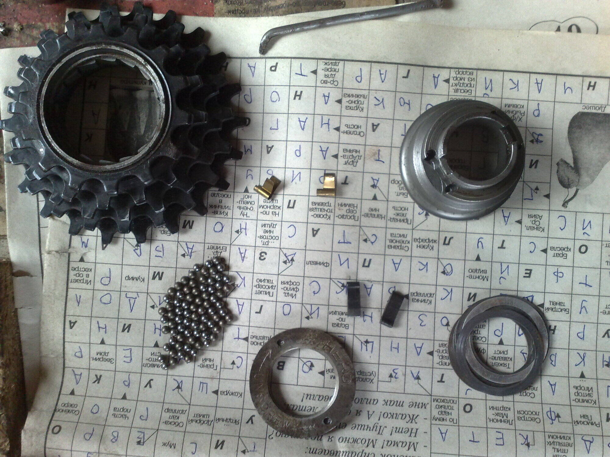

Подскажите,у кого есть ремкомплект для пятерика такого типаИзображение

Зарегистрирован:14.02.2016
Claiw пружинки собачки что ли?
Да нужны пружины,и собачки.
 Заголовок сообщения: Re: разобрать звезды трещетки
СообщениеДобавлено: 05.04.2016 22:22
Самопальные пружинки - как два пальца download/file.php?id=284055&mode=view/spr_vel_1976_176.png В дощечуку вбиваем два тонких гвоздика, шляпки откусываем. Саму пружину можно сделать из гитарной струны №2 или размотав пружинку от авторучки. А собачку можно попробовать из других (от ашана бывают похожие) выточить на точиле.
так это не проблема их даже продают массово покупал стартоновский комплект для туристовской втулки не подошли
А у Вас есть фото,собачек,я боюсь что у меня не такие.
вот фото там где их покупал
Да у меня не такие,потом фотку скину,может кто подскажет что за система у меня.

и не такие?
27022016396.jpg [ 954.04 КБ | Просмотров: 2395 ]
и не такие?
Да пружины такие,а вот собачки с маленьким штоком как у пружин.
СообщениеДобавлено: 07.04.2016 19:33
Так это индийская трещётка HERO - такая ставилась на поздние ХВЗ. К такой ремкомплект наврядли есть у нас.

может просто собаки уже съелись
на фото трещетка новая еще без пробега поэтому такие длинные
