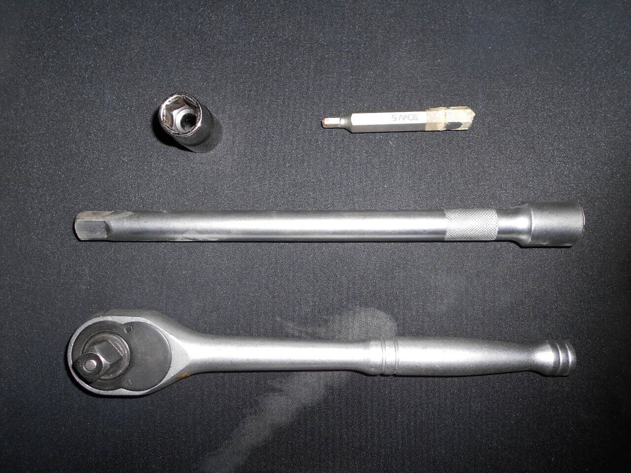

Использовал инструмент (фото shibanov'a, мое в прикрепленном):
- трещотка
- удлинитель
- головка на 10
- переходник с большого шестигранника на маленький 10 на 5
Расскажу по памяти как делал:
Снять вилку с вела(можно и не снимать но так удобнее).
Снять заглушки с ног
Трещотку засунуть сверху внутрь ноги (нужно чу-чуть повозиться чтобы попасть в болт).
Открутить болты.
Открутить снизу штанов болты.
Перевернуть вилку, вытрусить болты
Вытащить ноги из штанов.
PROFIT.
В роли смазки пользовался силиконовой(не спрей, а смазка).
P.S.
ZOOM это макет вилки, она не будет работать как надо. Подтверждаю как бывший пользователь.
DSCN3598.JPG [ 500.54 КБ | Просмотров: 955 ]
