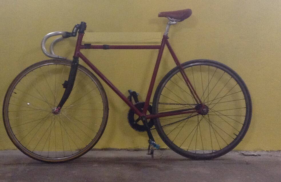

Volosaty писал(а):
А что такое делаете? Просто интересно.
Хочу распаять верхнюю трубу и опустить ее ниже, аля тахион. Но как не крути без разрезания трубы видимо не выйдет.
Сегодня с помощью горелки припаял задний мостик. Все оказалось очень просто. Сделал все за 3 минуты. Осталось ошкурить и подкрасить.
Комментарий к файлу: После пайки
2014-10-18 17-32-56.JPG [ 188.78 КБ | Просмотров: 4139 ]
2014-10-18 17-59-05.JPG [ 155.96 КБ | Просмотров: 4139 ]
2014-09-20 20-10-20.JPG [ 219.54 КБ | Просмотров: 4139 ]
 Заголовок сообщения: Re: Сварка и пайка стальных рам.
СообщениеДобавлено: 18.10.2014 19:42
Сообщения: 2693
Зарегистрирован:17.04.2010
B.c. Bird
Может быть, просто не хватает мощности горелки, но все эти неровности можно исправить нагревом.
СообщениеДобавлено: 18.10.2014 19:57
Сообщения: 84
Город: Moscow, Russia
Зарегистрирован:18.11.2013
Горелка мощная, а опыт был первый и пока удачный. Попробую завтра поправить.
