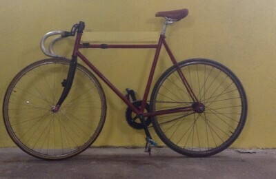

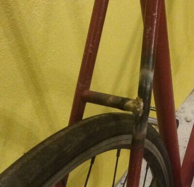

Хочу распаять верхнюю трубу и опустить ее ниже, аля тахион. Но как не крути без разрезания трубы видимо не выйдет.
Сегодня с помощью горелки припаял задний мостик. Все оказалось очень просто. Сделал все за 3 минуты. Осталось ошкурить и подкрасить.

B.c. Bird
Может быть, просто не хватает мощности горелки, но все эти неровности можно исправить нагревом.

Горелка мощная, а опыт был первый и пока удачный. Попробую завтра поправить.
