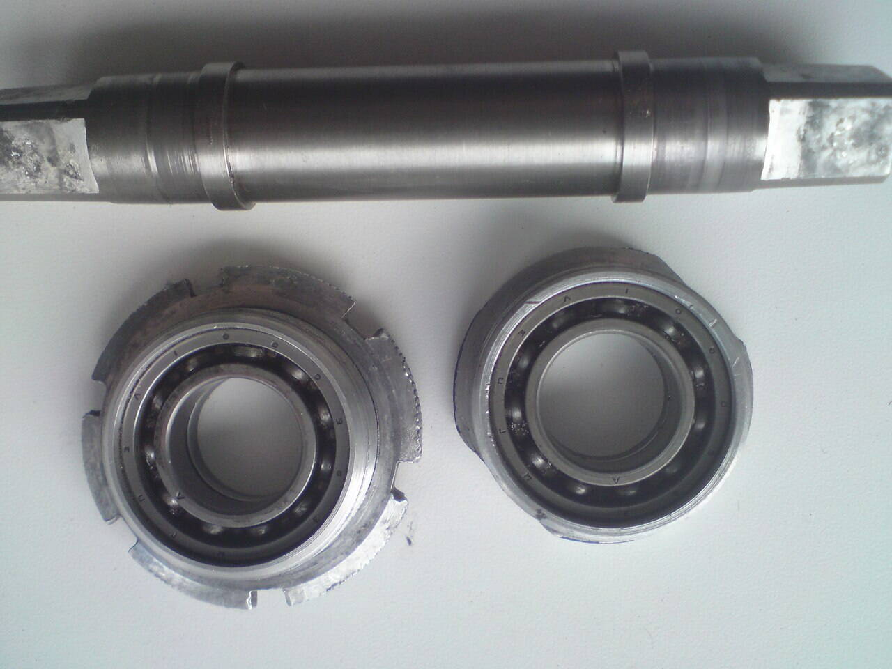

А вот каретка меня удивила и порадовала: пока велик был в сборе -- она даже не крутилась и выглядела так, что я уже думал что ей конец. Оказалось всё куда лучше: разобрал (без особых проблем, обе чашки правые, но по диаметру похожи на обычные ХВЗ), прополоскал в керосине, стала как новая. Чашки алюминиевые, под промы, вал полый, стальной, 113 мм. Крутится всё отлично, сидит плотно, блестит. :D
каретка действительно редкая, у меня такая же на промах и с валом именно на 113, но что интересно, вал титановый! Можно проверить магнитом или напильником почиркать
каретка.jpg [ 161.8 КБ | Просмотров: 2076 ]

ispanets
Интересная штука! но мой точно стальной, магнитится и тяжелый
А как можно проверить титановость напильником? :oops:

Засыпал всю квартиру металлической крошкой, и выяснил, что сварка имеется только на дропе и на стакане. :D
Причем, на стакане следы сварки перемешаны с припоем, пестрая такая картина получается. Ровнять придется очень долго. На подседельной трубе наплыв припоя, видно им залили какую-то вмятину, думаю обточить вровень с трубой и всё.
Дроп выровнял напильником, поправил петух, по геометрии левое перо торчало сильнее, это дело тоже поправил, гнётся, кстати, очень тяжело. А ещё я обнаружил циферку 5 на левом дропе.
Верхнюю чашку из стакана достал, выглядит так себе, в отличие от нижней -- это странно.
Кстати, можете определить конкретную модель? По узлам похож на Чемпион-Шоссе, по геометрии вроде не очень.
1618416185161861618716188
