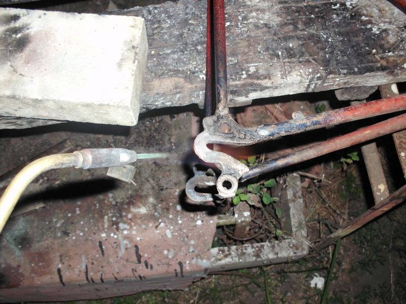

Рихтовка калеченого дропа (СШ)
На горячую это делается легко, уверенно и надежно. Нагревать стОит хотябы на газовой плите, поставив пару кирпичей в виде экранов, чтоб огонь "не разбегался". Паяльная лампа или пропан-воздушная горелка получше будет. Нагревать нужно, чтобы дроп хоть немного покраснел. До слишком яркого цвета греть не нужно.
Ну, пропан-кислородная горелка рулит по-любому :D

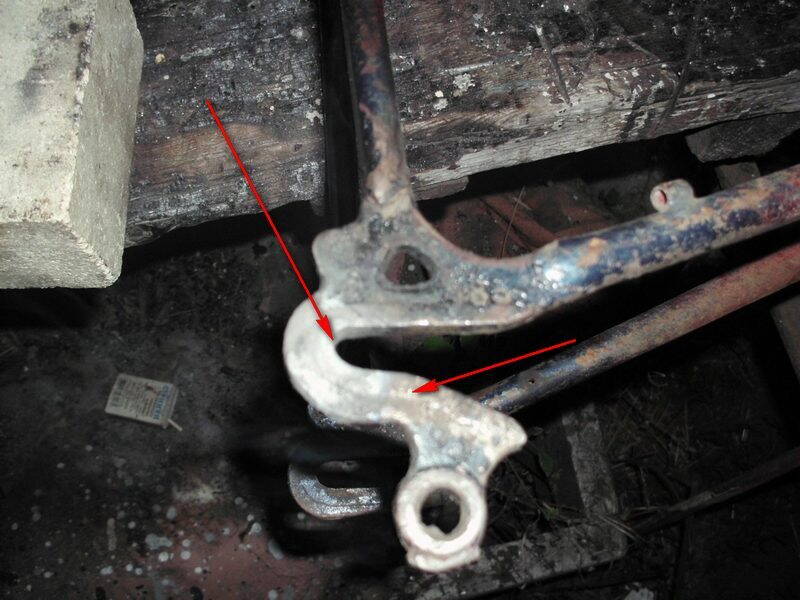

В моем случае дроп был покчен сразу в двух местах. Сначала он получил удар в главный и самый нужный механизм велосипеда :-P , отчего разогнулся петух в двух местах. Потом, видимо, его попытались вернуть на место. Если бы это делали не "в воздухе", а закрутив в дропе в упор болт М10 с гайкой, то один дефект бы был исправлен сразу. Дроп обогнул бы болт по радиусу, и все было бы в порядке. Но гнули на весу, поэтому в том месте замялось неправильно. Ну а петух так отогнутым и остался.
DSCI0631.JPG [ 98.29 КБ | Просмотров: 5796 ]
Для начала нагрел зажеваное место, где ось не до конца входит в дроп, и разогнул его.
СообщениеДобавлено: 29.06.2015 09:18
Мля, планшет отправляет сообщения, когда хочет. Здесь хорошо видно преимущество горелки - точечный нагрев, позволяющий работать с конкретным гнутым местом, оставляя остальное не тронутым.

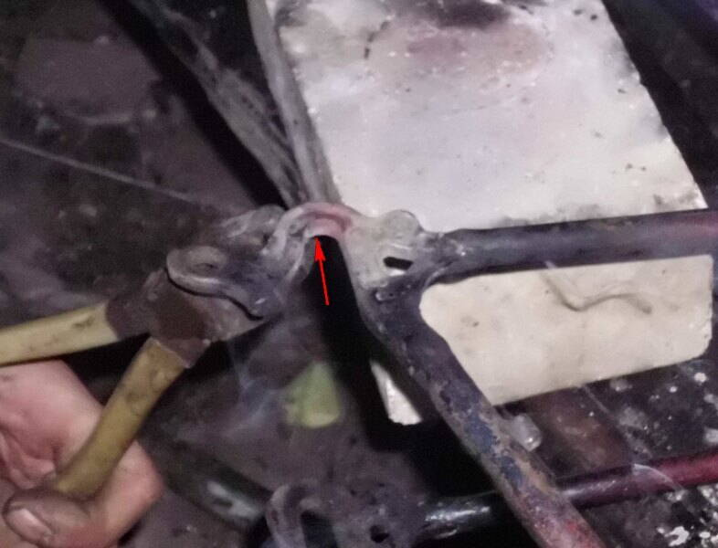

В упор в дроп был загнан стержень диаметром 10,5-11 мм. Вокруг него все красиво обогнулось так, что задняя половина дропа до петуха приняла свою штатную форму.
DSCI0633.JPG [ 81.21 КБ | Просмотров: 5793 ]
Потом было нагрето место перегиба у петуха. Для удобства и контроля в щель дропа был введен квадратный стальной пруток - квадрат #10. Ну и придана соответствующая форма. Квадрат в итоге в щели должен размещаться с зазором до 1 мм, ремонтируемый дроп глазом контролируется на предмет параллельности щели с уцелевшим дропом.
При необходимости, в процессе нагрев повторяем.
Такой ремонт возвращает дропу первоначальную форму и прочность.
DSCI0634.JPG [ 135.73 КБ | Просмотров: 5793 ]
Ну, петух будет отпилен за ненадобностью в гражданском велосипеде такой детали, так что в будущем этой раме повтор этой неприятности не грозит.

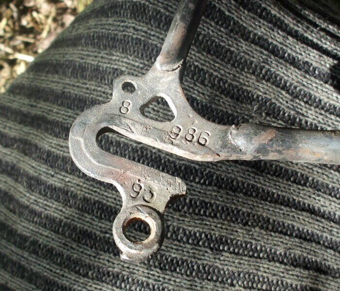

В копилку прелестей рам 92-93 года (эта 93, как видно на дропе выше):

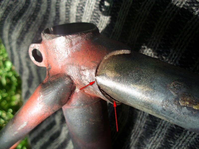

Сталь, похоже, правильная. Рама легкая, гнется для правки с большим трудом. Человек, отдавший нам эту раму, ездил довольно много, что подтверждает и осмотр велосипеда, при этом рама не погнулась и не развалилась. Обнаруженые дефекты имеют заводское происхождение, и в процессе эксплуатации никак себя не показали.
Горизонтальная труба криво и с дефектом всунута в подседельный узел:
DSCI0635.JPG [ 140.65 КБ | Просмотров: 5786 ]
Рулевая колонка при рихтовке рамы после пайки (видимо) получила гофр (оранжевая стрелка) и две дырки, видимые на просвет! (красные стрелки). Частично это все залито припоем.
Что интересно, работало и держалось все нормально. Наверное, подпаяю на всякий случай изнутри накладку, а снаружи немного облагорожу.
DSCI0636.JPG [ 155.52 КБ | Просмотров: 5786 ]
