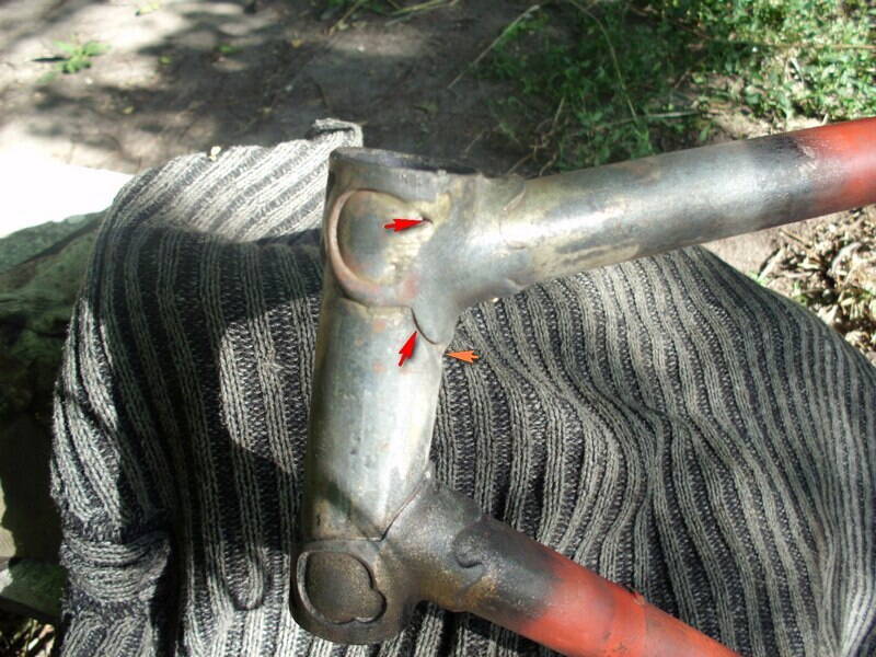

Рулевая колонка при рихтовке рамы после пайки (видимо) получила гофр (оранжевая стрелка) и две дырки, видимые на просвет! (красные стрелки). Частично это все залито припоем.
Что интересно, работало и держалось все нормально. Наверное, подпаяю на всякий случай изнутри накладку, а снаружи немного облагорожу.
